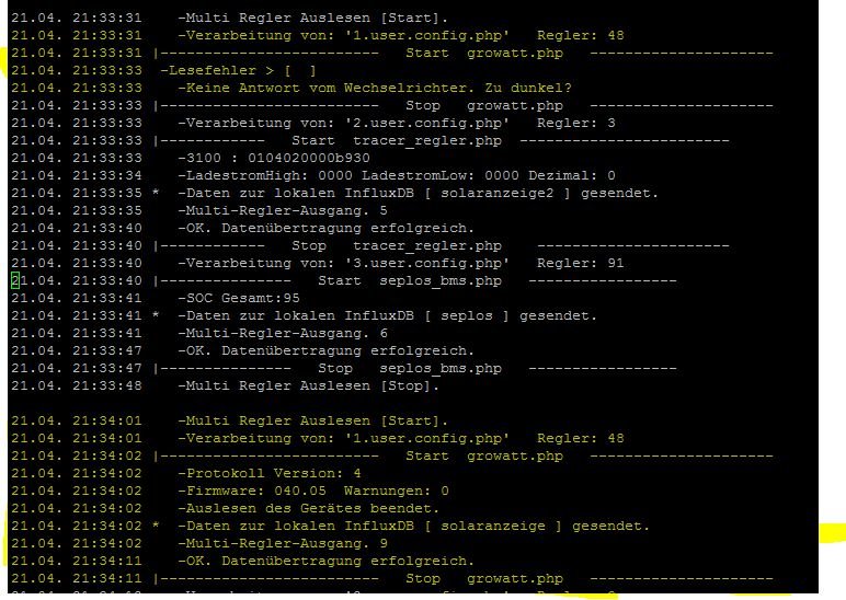

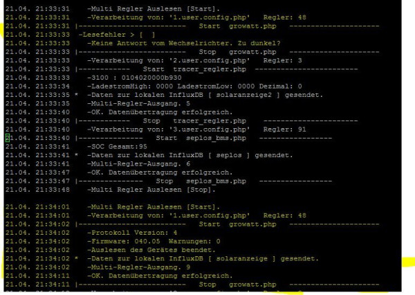

Also, gerade mal getestet und Nodered manuell gestartet:
node-red-start
sofort bekommt solaranzeige von Regler1 keine Daten mehr!
Siehe bild, Markierung oben -> Node-red läuft, Markierung unten -> Node-red beendet
Also blockiert mir Node-red tatsächlich das Gerät 1....
Aber, WARUM? :x
Zuviele Daten? Irgendwie kann ich das gar nicht recht glauben... :roll:
Ich vermute hier einen Software-konflikt... ABer wie finde ich das heraus? Da ist mein Latein am Ende... :?:
