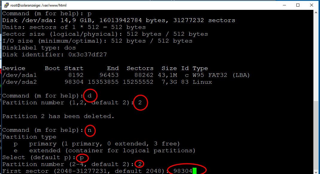

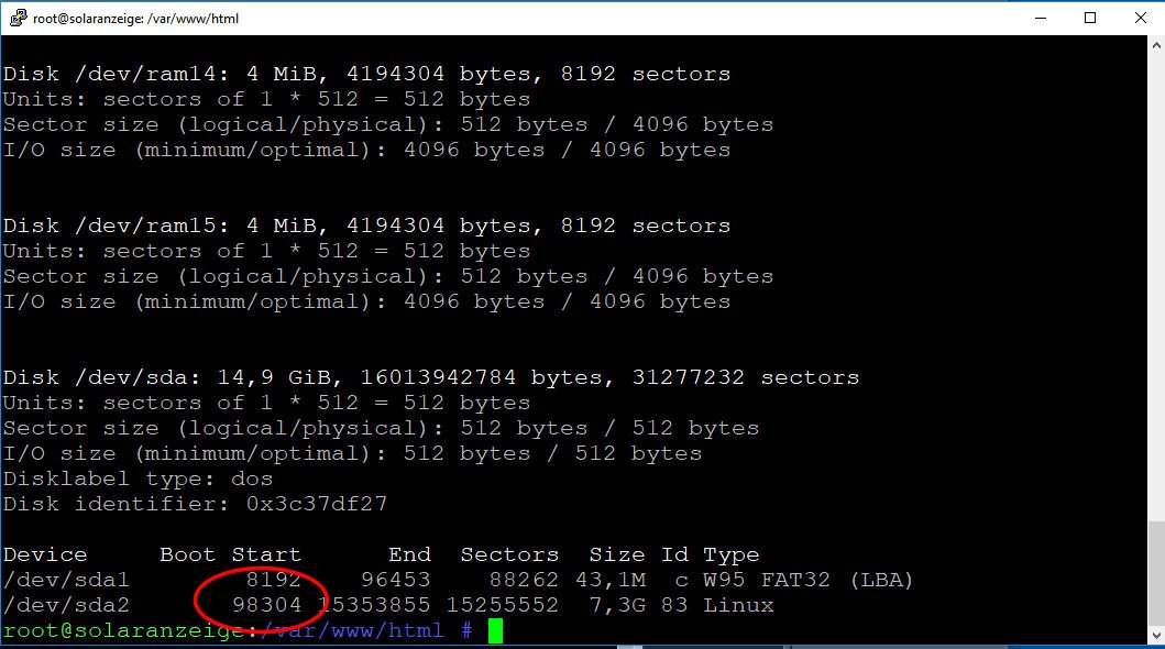

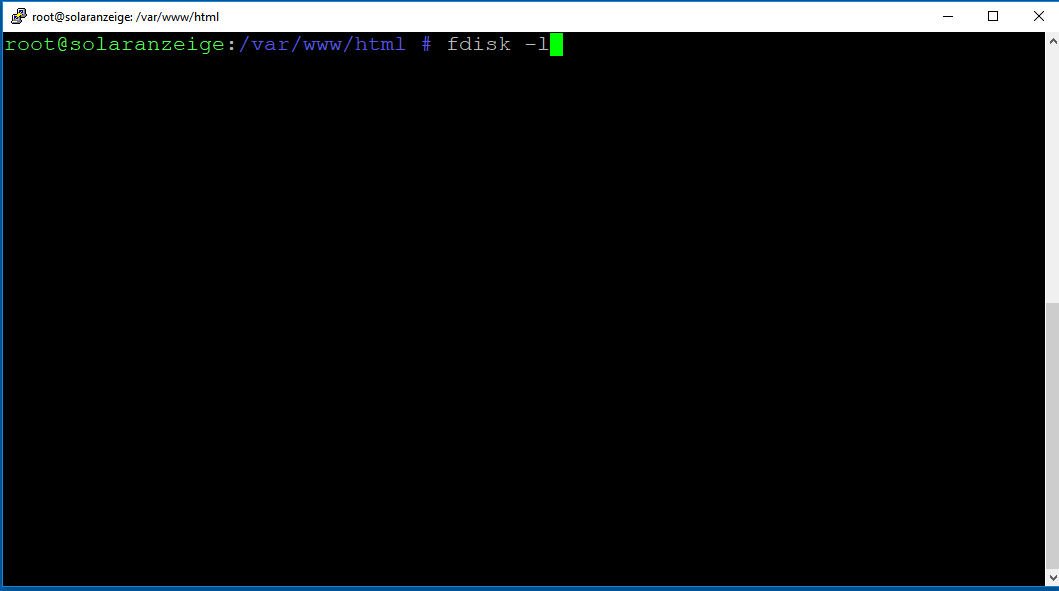

2. sudo fdisk -l + Enter eingeben.

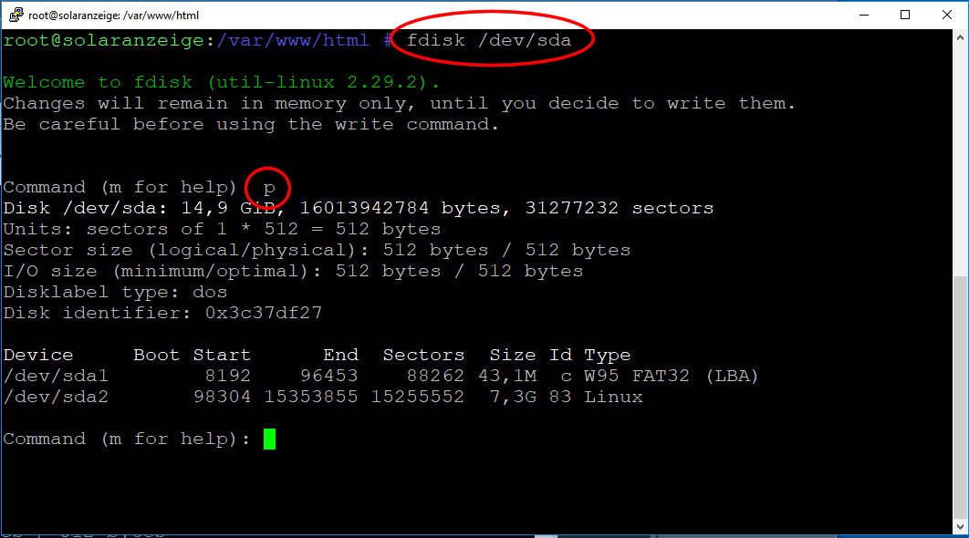

Aus dem nächsten Bild sieht man die 2. Partition des USB-Stick (/dev/sda2) startet in diesem Beispiel mit dem Sektor 98304. Die bei dir gezeigte Zahl bitte notieren. Die kann ganz anders lauten!
Jetzt "sudo fdisk /dev/sda" + ENTER eingeben. Dann "p" + ENTER
Jetzt kann man den Start Sektor noch einmal überprüfen: 98304 in diesem Beispiel.
Jetzt bitte wie auf dem Bild zu sehen folgende Buchstaben eingeben:
d + Enter 2 + ENTER n + ENTER p + ENTER 2 + ENTER
und dann den Start Sektor, wie vorher notiert 98304 (98304 ist hier nur ein Beispiel! Hier muss dein vorher notierter Sektor eingegeben werden!) + ENTER

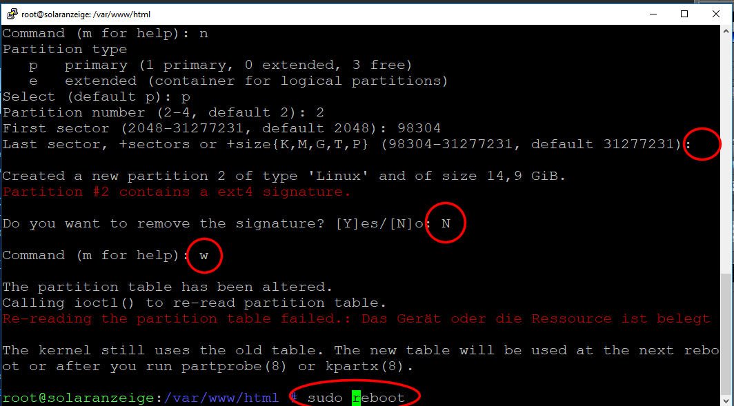

Nach dem Start Sektor soll der letzte Sektor eingegeben werden. In diesem Fall einfach nur ENTER drücken, dann wird der komplette restliche Speicher benutzt. Dann noch "N" + ENTER und "w" + ENTER eingeben. Mit "w" werden die Änderungen festgescrieben.

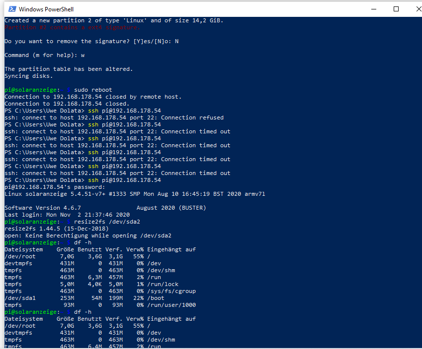

Zum Schluss noch " sudo reboot" + ENTER eingeben damit der Raspberry neu gestartet wird.

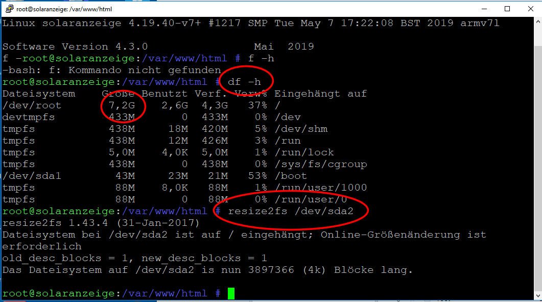

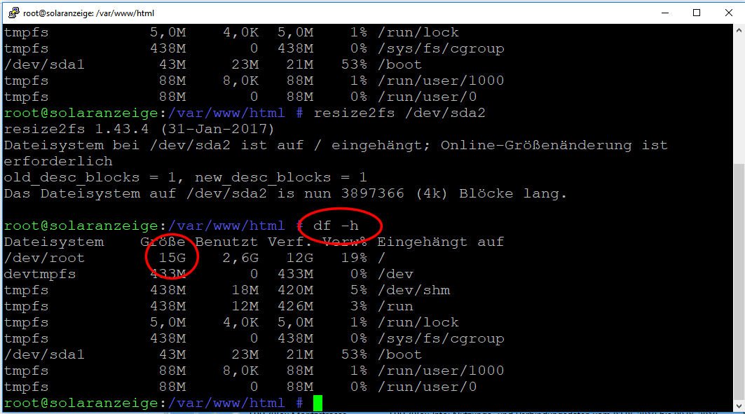

Nach dem Neustart noch resize2fs /dev/sda2
Jetzt sollte man mit
"df -h" + ENTER die richtige Größe sehen.
FERTIG!

stehe kurz davor den neuen SMA WR anzuschließen.
Habe meinen Verbatim 16gb USB Stick vorbereitet und bin nach Anleitung vorgegangen, bis zum Punkt sudo reboot.
Dann siehe Anlage.???

Die Fehlermeldung besagt, dass der user pi keine Berechtigung hat. Bitte führe alles mit dem user "root" durch.
Man benötigt bei solchen Aktionen immer root Rechte. Das muss ich in der Beschreibung noch deutlich ändern. Danke für den Hinweis.
