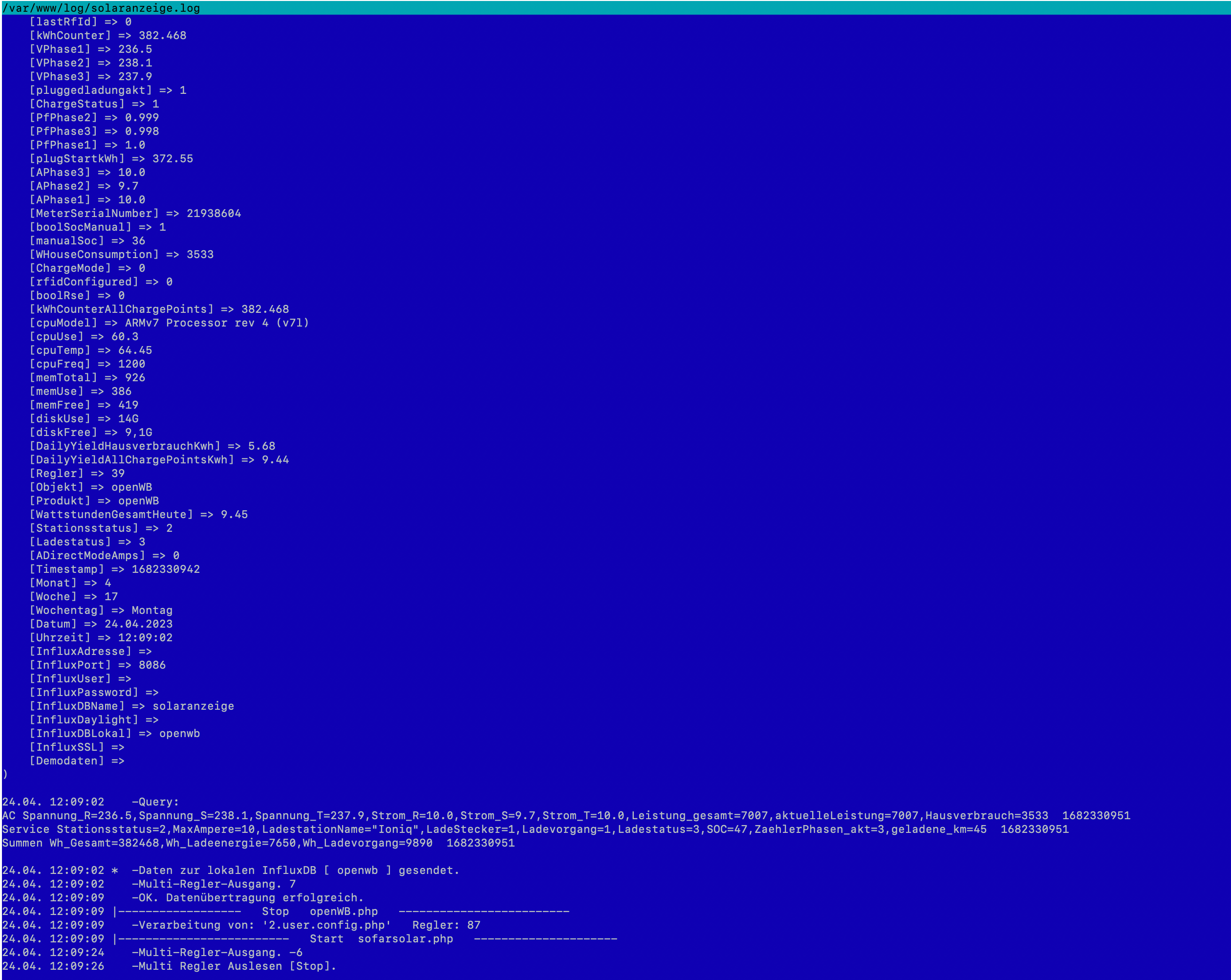

Jetzt wollte ich die openWB auslesen und die Daten in eigene DB packen.
Das Auslesen scheint gem. Log zu funktionieren, aber das Schreiben in die DB nicht.
Wo ist der Fehler? Die Anleitungen habe ich mir schon mehrfach durchgelesen...

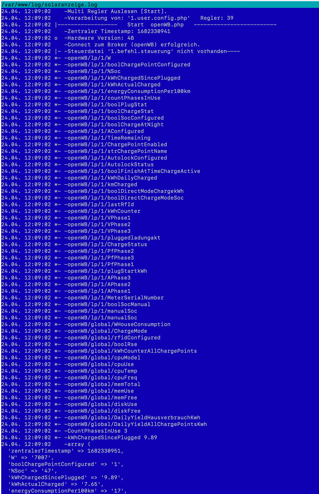

Wenn das Schreiben lt. solaranzeige.log funktioniert, dann werden die Daten auch in die DB geschrieben.limatango hat geschrieben: ↑Mo 24. Apr 2023, 12:17Hallo zusammen.

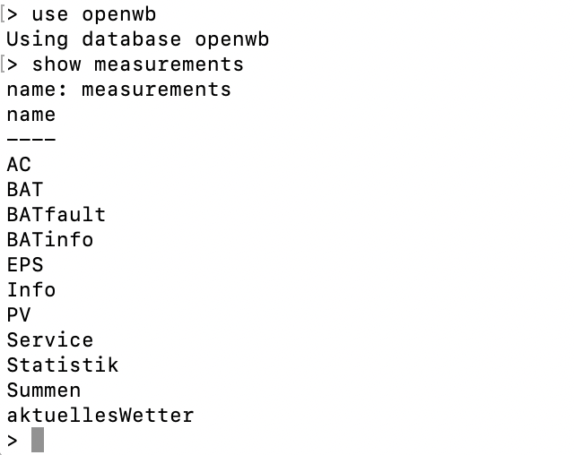

Das letzte Bild, von der Abfrage der DB endet ja eigentlich mit dem Abfragen, welche Measurements vorhanden sind. Was in den Meas. steht fragst Du gar nicht erst.
Hier Könnte der influx_befehl
für die Ausgabe der letzten 10 Einträge im MEASUREMENT "AC" helfen. Ananlog kann man "AC" gegen jedes andere gefundene tauschen, um deren Werte abzufragen.SELECT * FROM AV ORDER BY time DESC LIMIT 10

nicht "AV" sondern "AC", Es war ein Tippfehler. Ich darf selbst nicht editieren

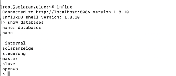

Durch das Aufrufen der Werte stellte ich fest, dass ich scheinbar durch das viele Experimentieren die Measurements des Wechselrichters in der Datenbank in der openWB hatte und dadurch glaubte, dass nichts in die DB der openWB geschrieben werden würde.
Ich habe dann die DB "openwb" gelöscht und neu erstellt. Siehe da, alles läuft wie gewünscht.
