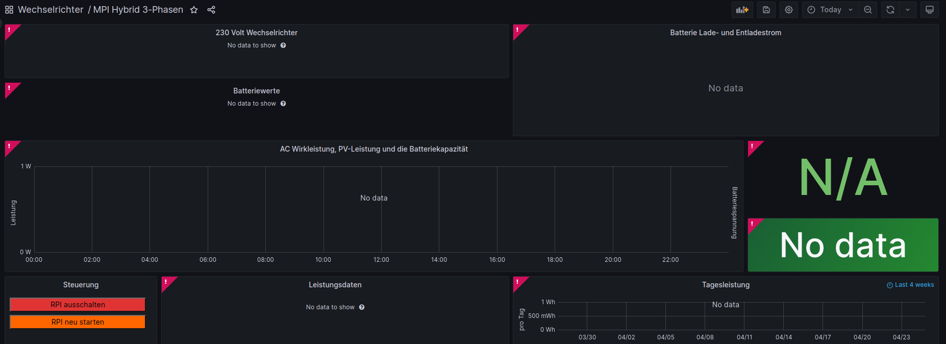

habe ein Problem mit der Darstellung der Daten meines Hybrid Wechselrichters. Die Logdatei schaut gut aus, verstehe allerdings nicht was die Zeile mit dem USB Port bedeutet.

Daten scheinen in der Datenbank anzukommen. Allerdings erscheint in dem "Dasboard" nichts.

Du hast deine Datenbank "Wandkiste" genannt. In allen Standard Dashboards wird davon ausgegangen, dass die Datenbank "solaranzeige" genannt ist. Das ist dein Problem. Am einfachsten löst man so etwas, wenn man das Dashboard exportiert und wieder importiert. In diesem Fall wird man nach dem Datenbanknamen gefragt und mann kann den geänderten Namen angeben. In der Multi-Regler-Installationsanleitung ist das genau beschrieben.

Hallo, die log-Datei sieht eigentlich normal aus. Die anfänglichen Einträge schildern nur, einige Abläufe, da kann es u.U. sogar zu einem php.log_Eintrag kommen. Ab dem Zeitpunkt, wo letzlich Daten zur InfluxDB gesendet werden ist alle o.k.
Die roten Ecken in jedem Daschboard-Panel weisen darauf hin, daß zwischen Grafana und Influx noch etwas bereinigt werden muss. Oft hat sich nur die Datenbankauswahl vertan. z.B könnte nicht "Wandkiste" sondern "Grafana" drinstehen.Wenn soetwas passiert ist, muss sogar noch jedes Measurement und Field neu ausgewählt werden.

Hallo, offensichtlich wurde ein paket auf dem solaranzeige rechner nicht installiert oder bei der aktualisierung "vergessen". Ich habe grafana installieren lassen und die Datenquelle "Solaranzeige" mit dem Dashboard meines Wechselrichters neu verknüpft. Jetzt geht es wieder. Danke für eure Hilfe. Konnte das Dashboard nicht exportieren, es gib eine Grafana Anleitung wie man das macht. Konnte es anderweitig wieder richten.
