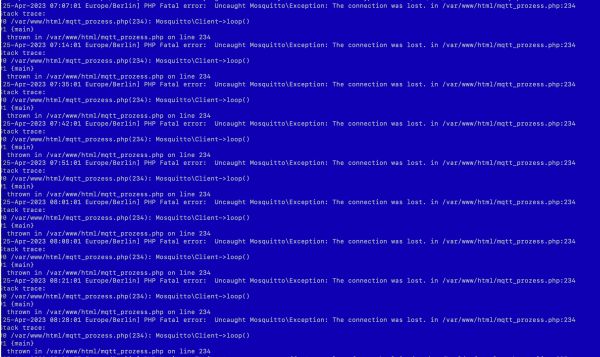

Hallo zusammen.
Ich habe mit dem wenigen php-Wissen versucht eine openWB_math (siehe Anhang) für meine Bedürfnisse zu schreiben. Bestimmt kann man die Datei verschlanken und professioneller schreiben, aber zumindest kommen die nötigen Daten bei der openWB an.
Allerdings bekomme ich im php.log folgende Fehlermeldungen:
Hier meine openWB_math:

Woher kommt der Fehler und könnte mir jemand helfen, die Datei zu optimieren?
Vielen Dank
Beiträge: 5539
Re: openWB_math Fehler
Die Fehlermeldung hat nichts mit openWB zu tun.
Bitte füge in die Datei mqtt_prozess.php in Zeile 234 zwei Schrägstrichhe ein.
so:
// $client->loop();
$client->disconnect();
unset($client);
und prüfe bitte einmal, ob das Problem dann beseitigt ist.

Hallo Ulrich.
Besten Dank. Die besagte Fehlermeldung ist weg und die Daten kommen weiterhin wie gewünscht an, sodass eine Überschussladung realisiert werden kann.

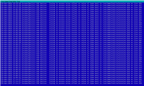

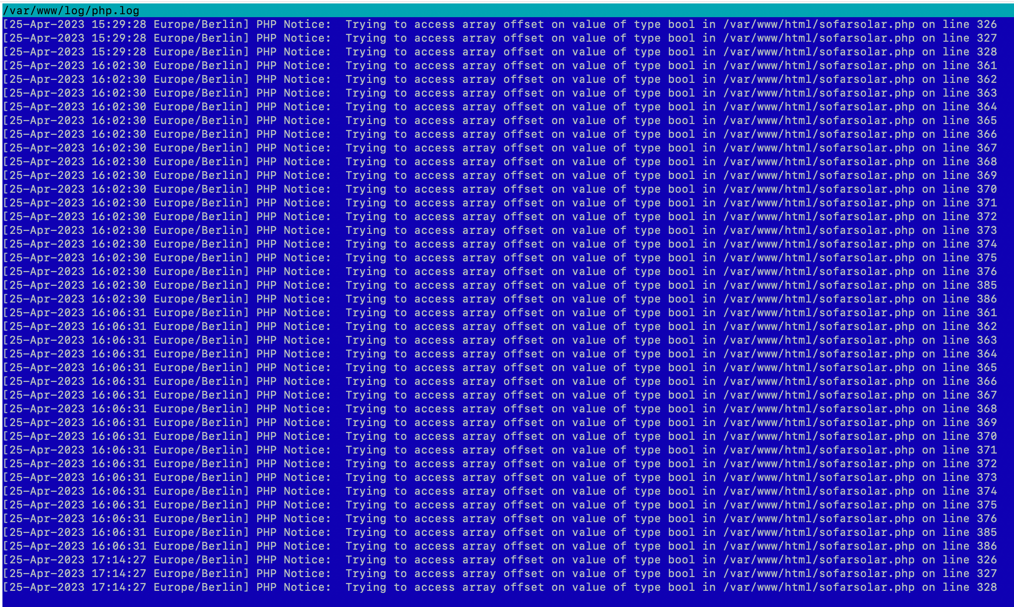

Die sofarsolar.php spuckt sporadisch andere Fehlermeldungen im php.log, bei denen ich davon ausgehe, dass es womöglich an der Menge der Daten liegen könnte, die ich vom Wechselrichter abrufe:
Beispiel: PHP Notice: Trying to access array offset on value of type bool in /var/www/html/sofarsolar.php on line 361
Die Meldung kommt sehr unregelmäßig und bezieht sich auf verschiedene lines. Es ist auch nicht die Original-PHP von dir. Ich habe sie modifiziert.
Weil es nicht hierher gehört könnte ich einen eigenen Thread im passenden Forum eröffnen.
