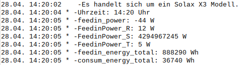

Daraufhin habe ich mir mal Daten in die Log Datei schreiben lassen.
Z.B.:

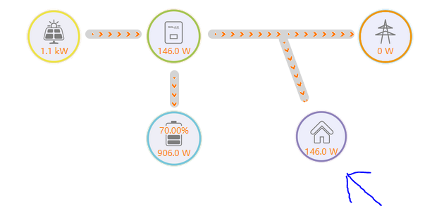

Ich habe mir immer wieder die Logs angesehen und auch mit der Solax Cloud abgeglichen, hier passt alles, auch die Gesamtsummen:
Im Log waren die Werte manchmal nach 2 Minuten schon wieder korrekt, manchmal erst nach Stunden.
Ist für die Solaranzeige Auswertung natürlich schlecht.
Und, es häuft sich bei schlechtem Wetter, also wenn wenig vom Dach kommt. Zuerst dachte ich es liegt an dem Growatt MIC WR der noch am Solax hängt, dem ist aber nicht so, auch nach dem abklemmen des Growatt, weiterhin mal auf einer Phase, mal auf 2 oder allen 3 Phasen „komische“ Werte.
Ich konnte das Problem abstellen indem ich die Einstellung: „Phase Unbalanced“ im Solax ausgeschaltet habe!
(Bei manchen Solax heißt die Einstellung auch Phase Balanced, dann natürlich andersrum)
