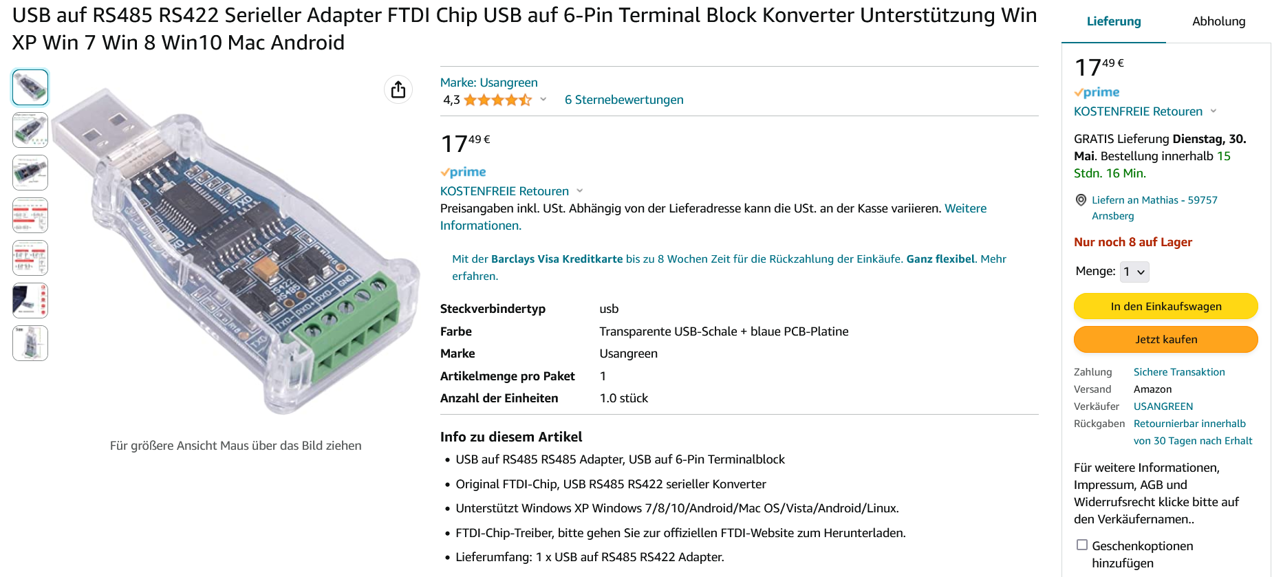

Hallo Stromvonoben,
Entschuldige die späte Atwort. Habe deine Nachricht gerade erst gesehen.
Habe die abgeschirmte Zweidrahtleitung, welche beim Smartmeter dabei war, verwendet.
Habe fürs Raspberry den im Foto zu sehenden USB - RS232 Adapter gekauft.
Der Anschluss am WR ist der wo sonst der SmartLogger dran käme. Kabelführung habe ich im Leerrohr aufputz mit den Erdungskabeln geführt.
Der USB Dongle wurde beim "Startprotokoll" automatisch erkannt( In der Inbetriebnahmeanleitung beschrieben).
Das einzige Problem, welches ich momentan habe ist, dass beim Start des Wechselrichters irgendwelche Übertragungsfehler / Fehlsignale zustande kommen. Mal ist die Ausspeisung auf mehreren KW, manchmal eine Spitze der PV Produktion DC seitig. Haut mir die Automation durcheinander.... Beim Start des Wechselrichters starten nun meine Heizstäbe im Warmwasserspeicher (7kW), obwohl gerade mal 100W PV Produktion ansteht..... Tagesleistung im MW-bereich- schön wäre es
Habe die Timebase in Huawei_LAN schon auf maximum gestellt- ohne Erfolg... Muss ich mich noch einmal intensiv mit befassen.
