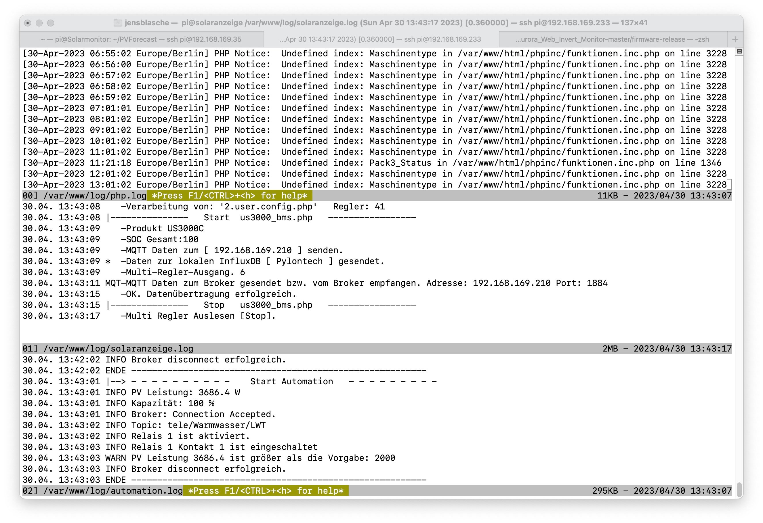

Gerade bei der Fehlersuche oder der Kontrolle ob alles sauber läuft wäre es schön mehrere Log's gleichzeitig im Blick zu haben!?
Kein Problem mit dem kleinen Tool namens Multitail!
Installation:
sudo apt install multitail
jetzt kann man sich mit einem einfachen
multitail /var/www/log/*.log
gleich mal alle Log's unter /var/www/log anzeigen lassen!
Ok, ist vielleicht etwas viel auf einmal dann einfach nur die Interessantesten auswählen
multitail /var/www/log/php.log /var/www/log/solaranzeige.log /var/www/log/automation.log
Dann schaut das so aus:
Mit Taste "F1" Kann man sich die Hilfe und die damit verbundenen Möglichkeiten der Steuerung des Tools anschauen!
Es gibt hier wie meistens bei solchen Tool's noch viele Möglichkeiten sich das ganze an seine Bedürfnisse anzupassen und zu tunen!
Dazu einfach mal in der Man Page schauen oder im Internet nach diversen verfügbaren Beschreibungen suchen!

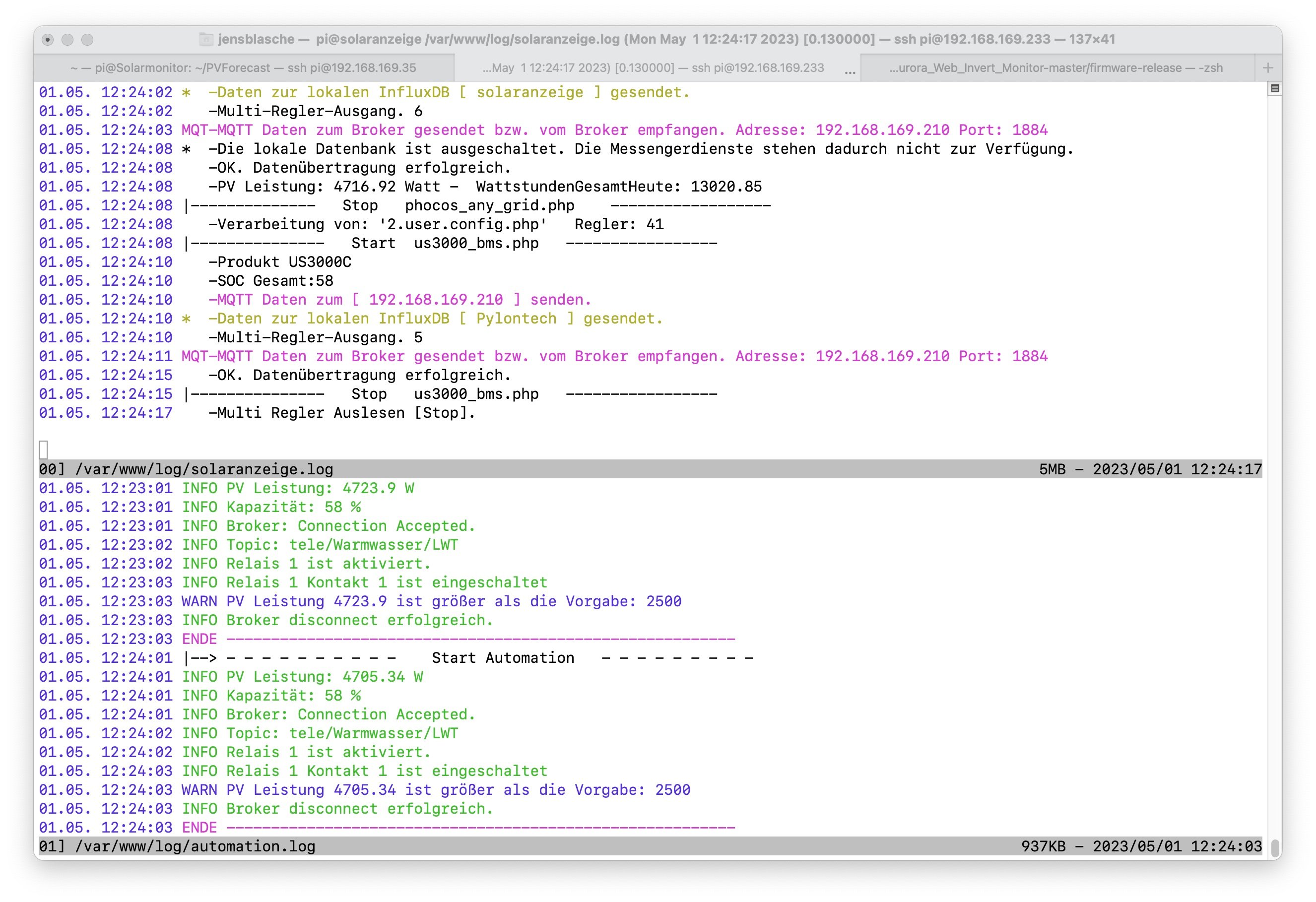

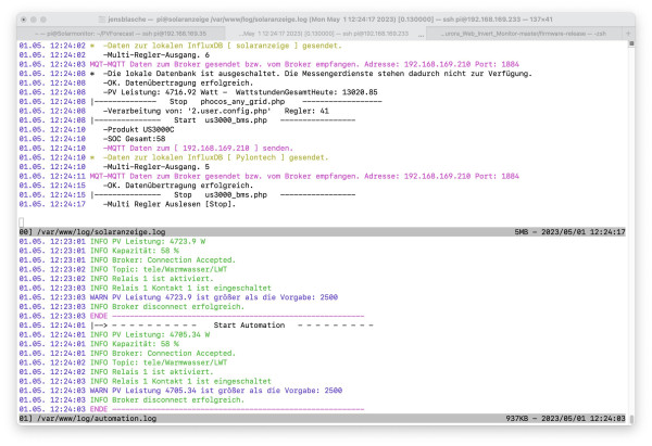

....um die Ausgaben noch etwas übersichtlicher und angenehmer zu gestalten gibt es die Möglichkeit diese zu filtern und entsprechend "farblich" darzustellen!
Ich habe hier mal ein paar einfache "colorschemes" für die "automation.log" und die "solaranzeige.log" erstellt.
Diese könnt Ihr euch einfach anpassen oder ergänzen!
Um das Ganze zu nutzen einfach folgende Zeilen in die "/etc/multitail.conf" am Ende hinzufügen!
(sudo "mcedit /etc/multitail.conf" und den Text an Ende per copy/paste einfügen)
#colorschemes:
colorscheme:solaranzeige
cs_re:blue:^[0-3][0-9][/.][0-3][0-9][/.] [0-3][0-9]:[0-5][0-9]:[0-5][0-9]
cs_re_s:magenta:(.*MQT.*)
cs_re_s:yellow:(.*InfluxDB.*)
colorscheme:automation
cs_re_s:red,,bold:(ERRO.*)
cs_re_s:blue:.(WARN.*)
cs_re_s:green:(INFO.*)
cs_re_s:magenta:(ENDE.*)
# default colorschemes:
scheme:automation:/var/www/log/automation.log
scheme:solaranzeige:/var/www/log/solaranzeige.log
Hier werden 2 neue Colorschemes definiert und aktiviert!
Ein Beispiel für das filtern und Farbe definieren:
Hier wird das Datum und die Uhrzeit am Anfang der Zeile "blau" eingefärbt
oder etwas einfacher:
Jede Zeile die vor und nach "MQT" noch irgendwas (.*) stehen hat wird "magenta" eingefärbt!
Das filtern erfolgt dabei über "regular expressions" und man hat damit ein "gewaltiges Werkzeug" zur Verfügung!
Viel Spass beim ausprobieren!
Ausschauen tut das ganze jetzt so!

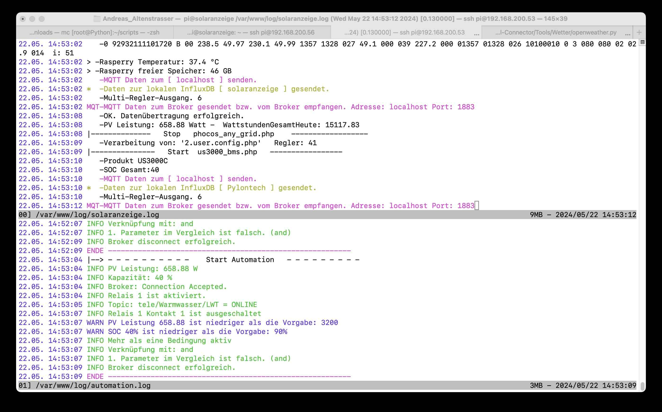

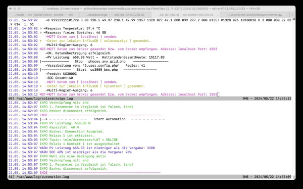

Für alle die das gerne mal testen möchten(und weil ich es auch öfter brauche) habe ich mal einen "Installer" dazu geschrieben!
Mit dem Einzeiler:
wget https://raw.githubusercontent.com/Deepintheeast/wunder2influx/main/Diverse/install_multitail.sh && bash ./install_multitail.sh
wird der Installer runtergeladen und ausgeführt. Es wird das Paket "Multitail" installiert und ein "alias" dazu erzeugt. Weiter werden noch ein paar "Farbeinstellungen" wie im Thread bereits beschrieben getätigt!
Ein
sazlog
bringt Euch nun diese nette gestapelte Anzeige von "solaranzeige.log" und "automation.log"
Andere Konstellationen von Anzeigen verschiedener Log's sind relativ durch hinzufügen weiterer "Aliase" leicht realisierbar!
