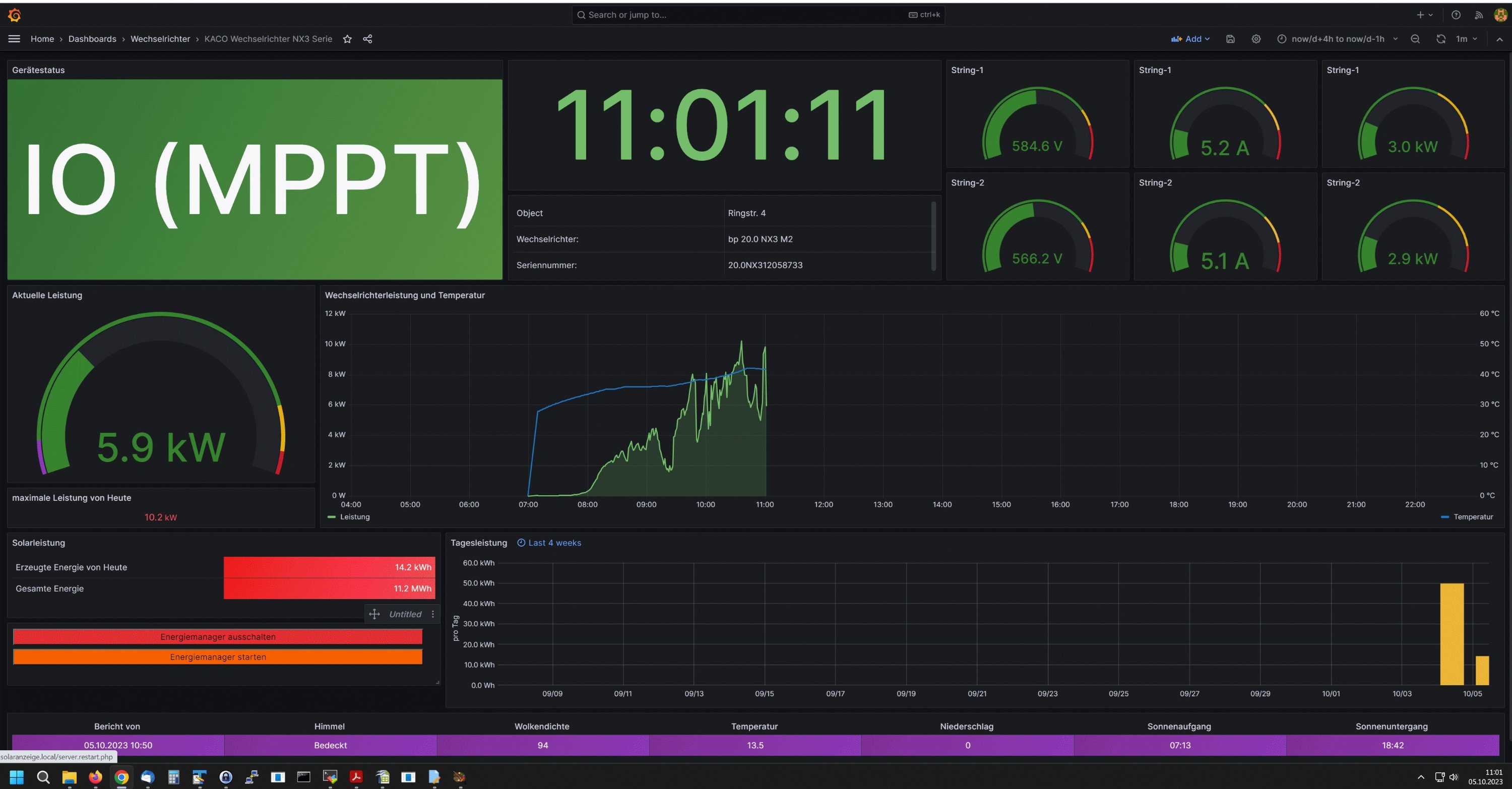

ich habe selbst einen "bp 20.0 NX3 M2" um diesen einzubinden habe ich den bestehenden Kaco Wechselrichter umgeschrieben
es müssten die Dateien
kaco_wr.php
funktionen.inc.php
Ausgetauscht werden.
Bzw. der von mir erstellt code könnte vernünftig in das Projekt als neuer Regler Typ übernommen werden, wer das macht und wie man das Adressiert?

falls es jemanden interessiert, ich konnte die Performance der Abfrage erhöhen.
Einfach die Datei austauschen.

Hallo,Tom_1975Aq hat geschrieben: ↑Do 5. Okt 2023, 11:15Hallo,
kaco_wr.php
funktionen.inc.php
Thomas
ich habe einen bp 10.0 NX3 M2 und habe die das Dashboard und auch die Dateien ausgetauscht. Leider fehlen mir die Daten für beide Stringspannung und auch für die Stringleistung in der Influx DB. Ich habe in der Datenbank nachgeschaut und habe dort aktuell nur 5 Messpunkte.
Könnte mir jemand einen Tip geben . wo ich meinen Fehler suchen muß. Vielen Dank.
Uli
- Beiträge: 5541
Re: Kaco blueplanet ... NX2 M2 - nicht Hybrid
Es macht wenig Sinn, die vorhandenen Dateien zu ändern, da sie bei jedem Update wieder überschrieben werden. Viel besser ist es nach diesem Dokument vorzugehen: download/UserDevice.pdf Dort ist beschrieben, wie man sein eigenes Gerät einbinden kann, ohne dass die selbstgeschriebenen Routinen bei einem Update überschrieben werden.
