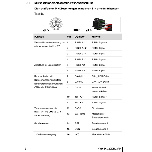

Hallo in die Runde,
Ich stehe vor genau diesem Problem.
Sofar HYD 15 KTL - WR und der soll jetzt mit der Software kommunizieren.
Der WR ist per WLan mit dem Hausnetzwerk verbunden. Die App SOLARMAN funktioniert, bringt mir aber zu wenig Infos. Daher möchte ich dieses Projekt realisieren.
Zwischen PV Anlage / WR und Wohnhaus sind 50m Freifläche. Dieser Abstand wird aktuell per WLan mit Repeater überbrückt.
Der RB liegt mit Software bereit, aber ich bin am grübeln wie ich die Verbindung herstellen soll.
Variante 1 ist den RB am WR Platzieren und per RS 485 Schnittstelle verbinden und dann die Daten per WLAN ins Hetzwerk senden.
Variante 2 ist den RB im Haus zu platzieren und dort direkt mit einem Monitor zu verbinden. Das würde mir besser gefallen, aber wie bekomme ich ohne Kabel die Daten ?
Dazu ist mir die Belegung der RS Schnittstelle nicht ganz klar. Ich hänge das mal hier an.
Eventuell gibts von Euch eine Idee wie ich das am WE umsetzen kann.

Pin 1/3 am WR klappt super, da dann auf den RS485/USBFrantec hat geschrieben: ↑Fr 19. Jul 2024, 14:43Hallo in die Runde,
Soweit erst mal ein schönes Wochenende
IMG_0057.pngfoto
ich würde den Pi am WR platzieren und Auslesen, wenn möglich wahrscheinlich per LAN auf einen Repeater gehen, der dann überträgt.
(aber da bin ich der falsche für solche Details)

Hallo, mit den Pins 1 und 3 kommt leider nach gut 1 Stunde nur die WR Seriennr. und das Datum, alles andere bleibt leer.
Hast noch eine Idee wo ich nach Fehlern suchen kann.
Der Intervall ist am USB-Stick durch die roten LEDs sichtbar. Aber ich kann nicht richtig prüfen ob wirklich ein Signal vom WR zum RB kommt.
Bzw. ob der RB diese Informationen auch weiter verarbeitet.
Die Verbindung per LAN ist da und system läuft
