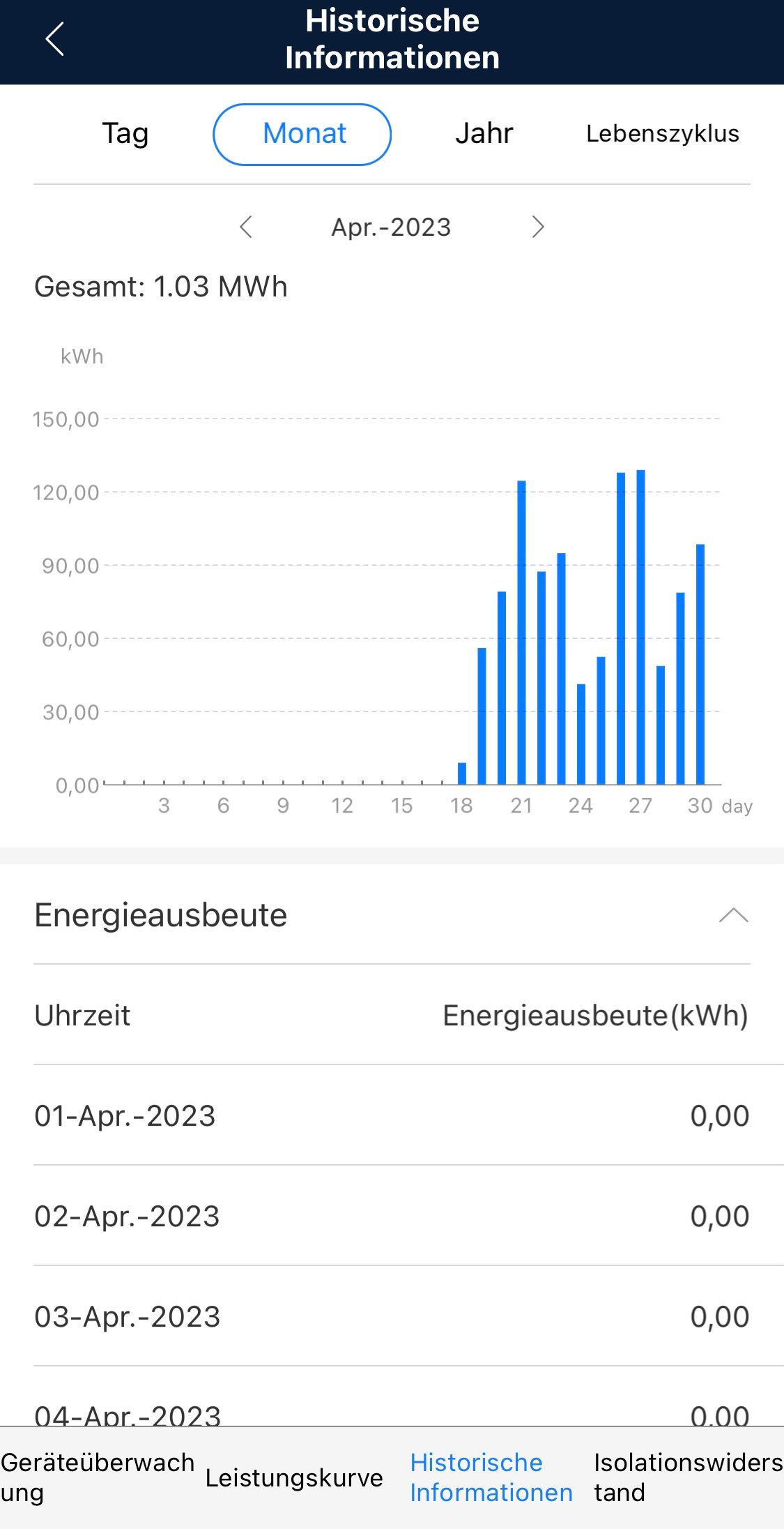

hier geht es um die historischen Tageserträge und den Isolationswiderstand. Monats- und Jahreserträge ist ja "nur" eine Aufsummierung der Tageserträge über diese Zeiträume.
Meine 18 Jahre alten Sunways WR speichern diese Werte.
Auch der aktuell IB genommene Huawei macht das (siehe screenshot).
Kann ich denn die lokal am WR ausgelesenen Werte zumindest händisch in der Datenbank nachtragen? Wenn ja, wie?
Es geht um den Nachtrag nur für wenige Tage. Der Wert für den Gesamtertrag stimmt. sonnige Grüße

Sind das die Daten aus der Huawei-Cloud? Dann sind die Daten dort gespeichert, aber nicht in Deinem Wechselricher!
Re: Daten vor IB Solaranzeige aus WR auslesen
Nein, nicht von der Huawei-Cloud! Der WR hat keine LAN-Verbindung, sondern wird "nur" über die RS485-Schnittstelle abgefragt.
In der Cloud bin ich nicht angemeldet und bei der Abfrage mit dem Handy auch nicht damit verbunden.
Das sind die ausgelesenen Daten direkt vom WR.
