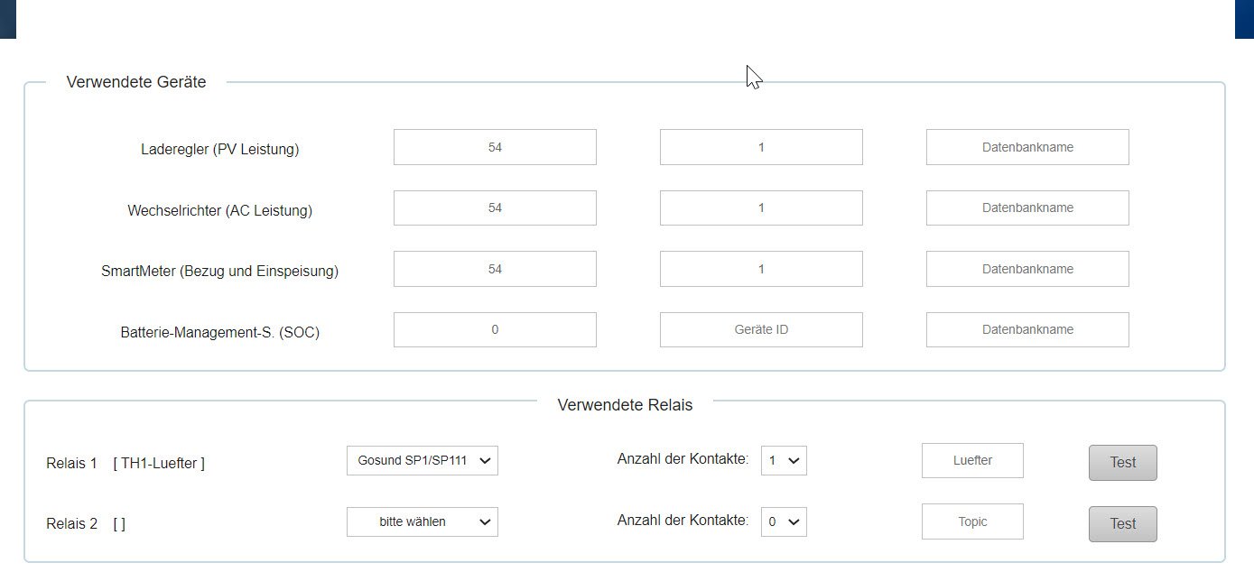

nach einigen Stunden und Tagen des lesens und der Einrichtung habe ich ein Problem.
Ich habe einen SMA Tripower 10.0 sowie den Sunny Home Manger 2. SHM in Betrieb. (kein Speicher)
Nun habe ich die Multiregleranlage "eingerichtet". Vorher lief der Single Betrieb nur mit SHM und Grafana normal. Daten passten alle soweit.

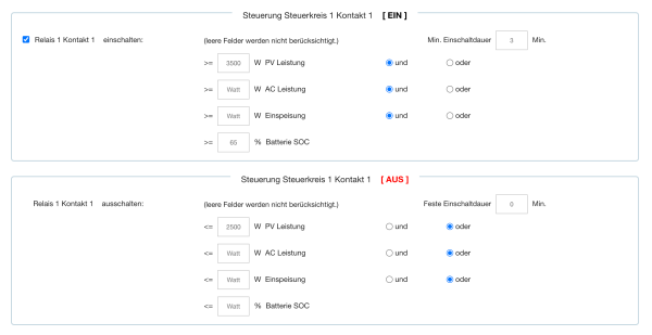

Nun möchte ich einen GoSund SP1 per automation Schalten (Luftentfeuchter im Keller).

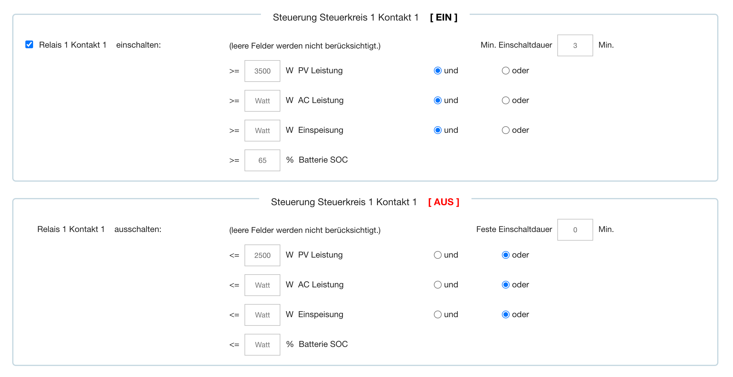

Das ist die Automation.

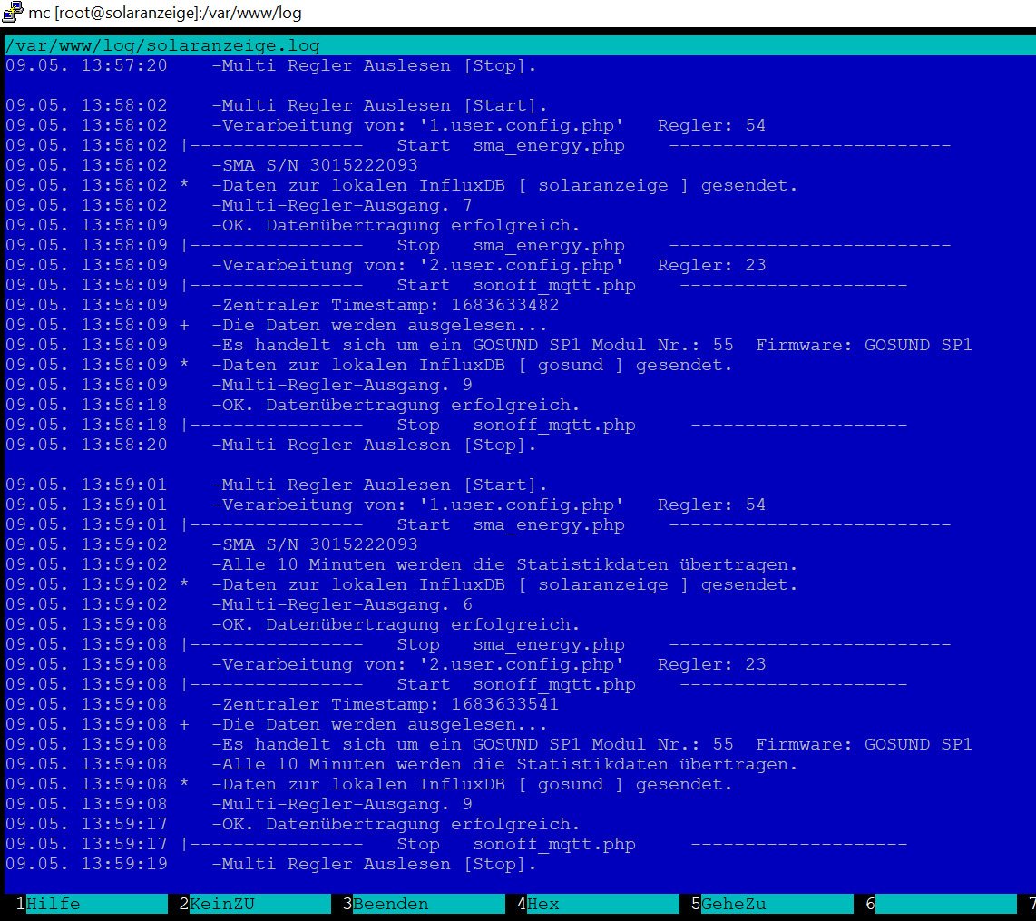

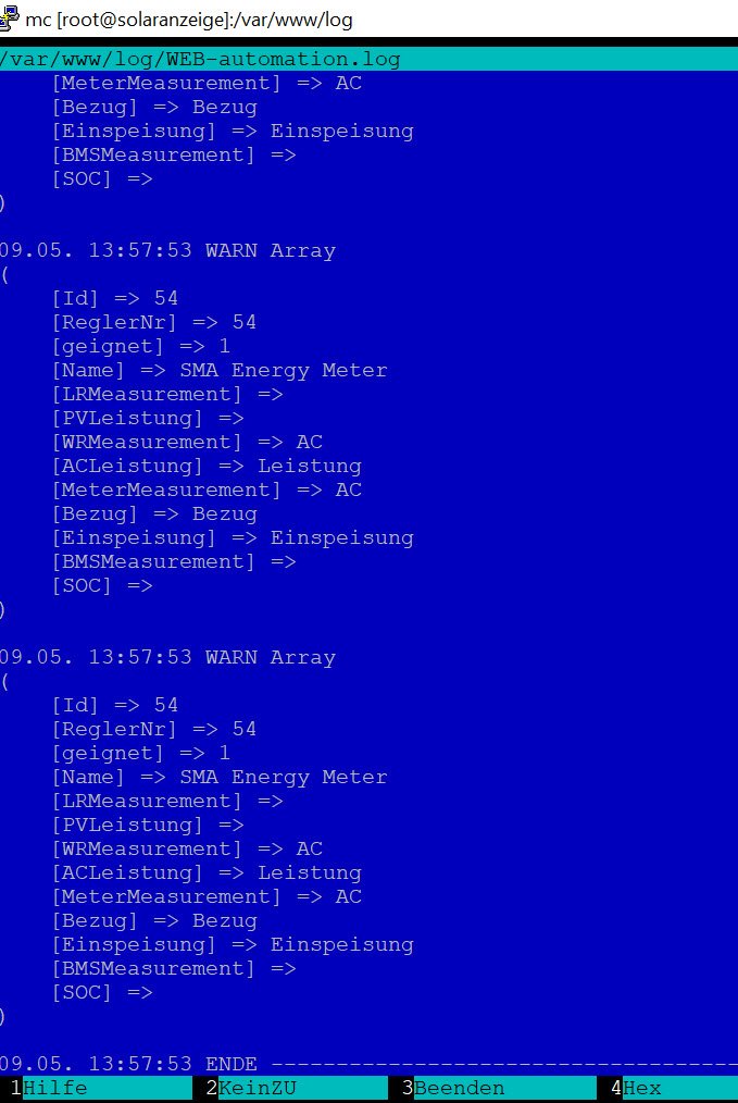

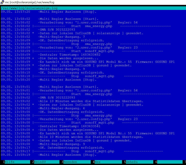

Anbei die Logs:
SHM ist 1.UserConfig. --> Influx --> Solaranzeige
Gosund 2.UserConfig. --> Influx--> Gosund
Leider kann ich den Fehler, den ich ja offensichtlich habe nicht erkennen. Evtl sieht ja von euch jemand auf den ersten Blick worin er liegt.
Der Test funktioniert aus der Automation heraus und somit scheint die Verbindung da zu sein.
Gern kann ich weitere Daten liefern und hoffe ihr könnt mir weiter helfen. Vielen Dank.

Wo ich mir schon unsicher bin. Ich habe den SMA Tripower nicht als Wechselrichter in dem Sinne eingebunden. Für mich bringt der Homemanager eigentlich alle Daten. Allerdings habe ich in der User.config sowie in der 1Userconfig damit die gleichen Daten --> den Homemanger --> ID54. In der 2.User dann die ID23 -->> also Gosund. Da bin ich aus der Erklärung bzw. Anleitung nicht ganz schlau geworden. Da hieß es kopieren...
Wäre Klasse wenn ihr mir da ein wenig unter die Arme helfen könnt.

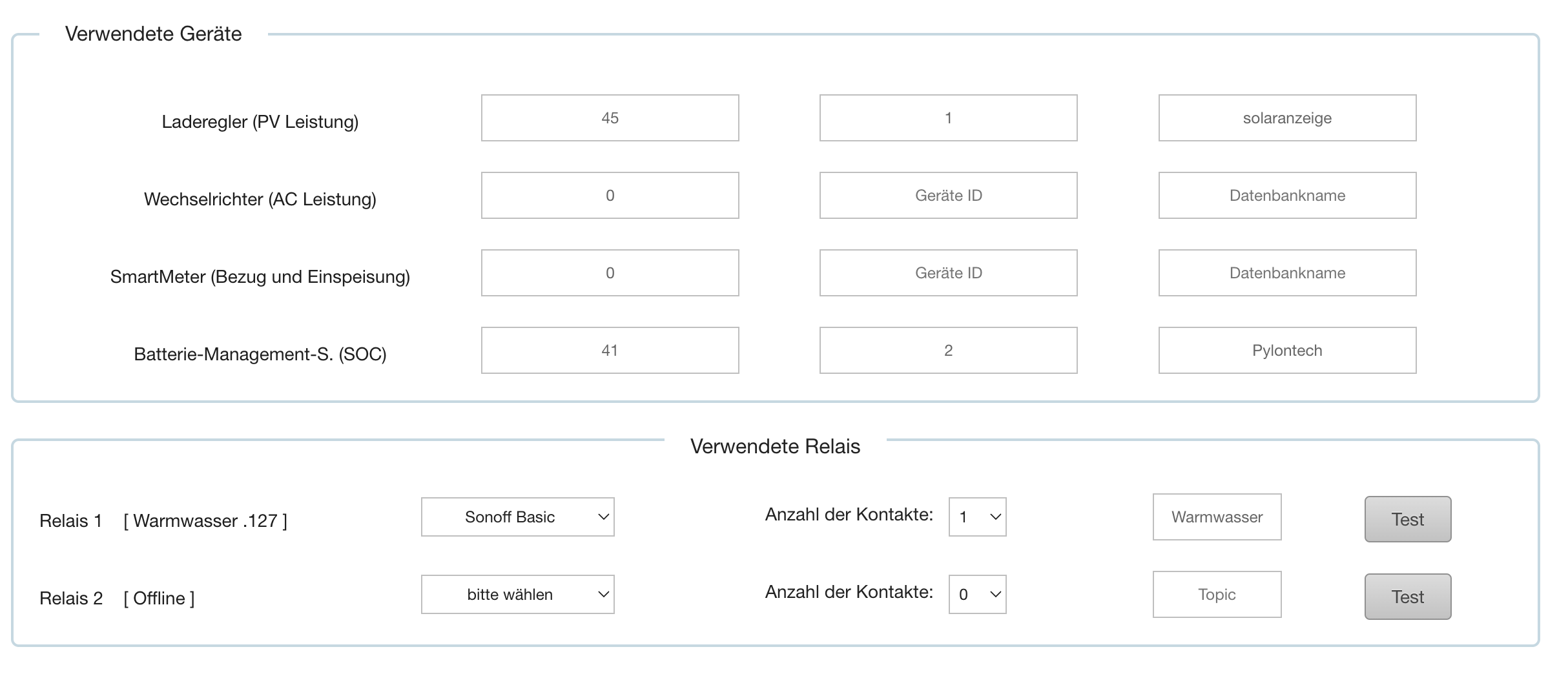

da fehlen schon mal die "Datenbanken" in "verwendete Geräte"!

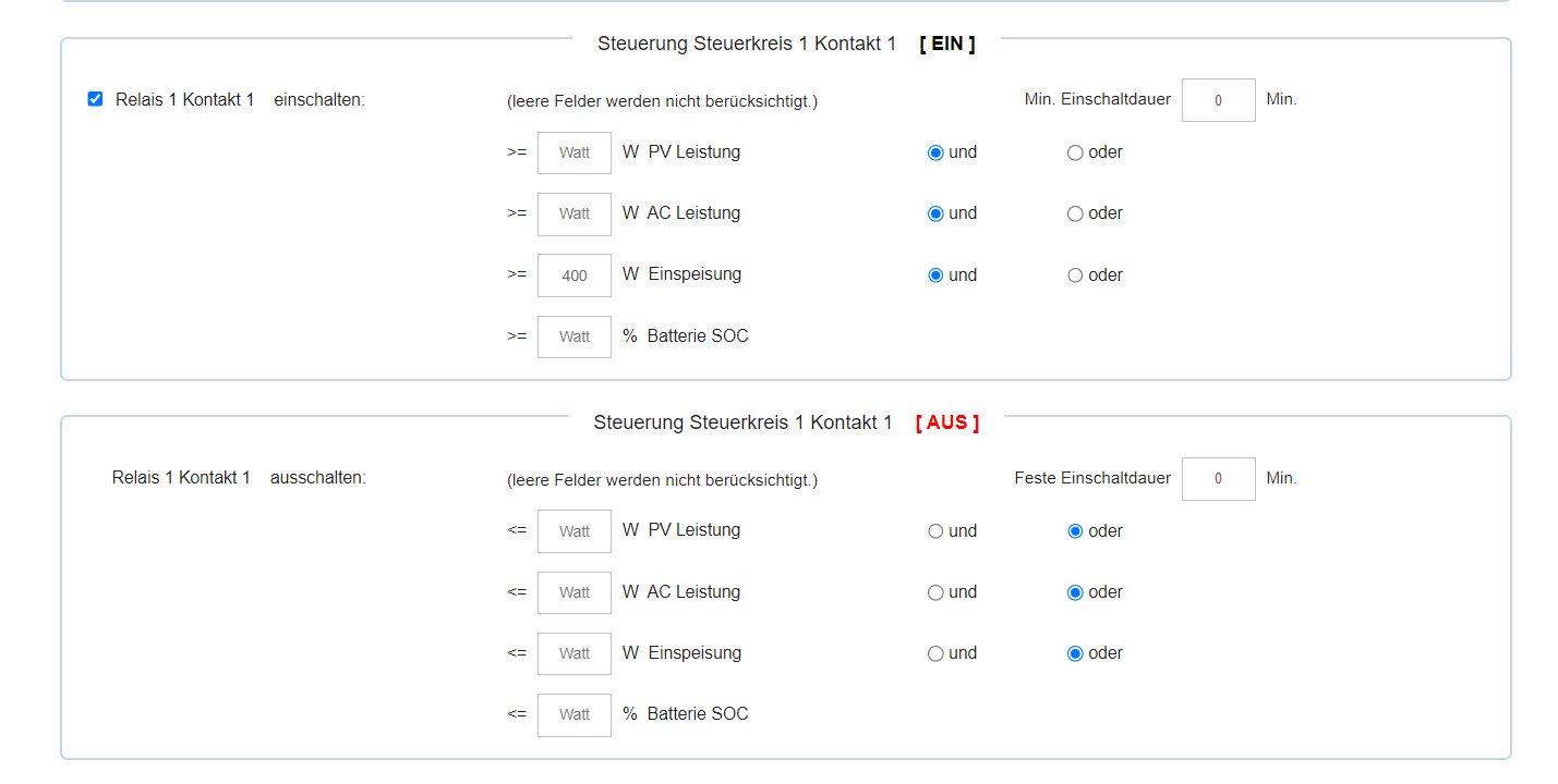

und eine Bedingung wenn er wieder "ausschalten" soll fehlt auch!
Bei mir schaut das so aus:

also als erstes muss da mal der SHM UND der SMA sauber drin stehen.
SMA WR hat Regler 27 und nicht 54, und eigene Datenbank mit eigenem Namen....
dann funzt das auch ( sagt einer, der zwei Automationen laufen hat,auf 2Pi :o )
