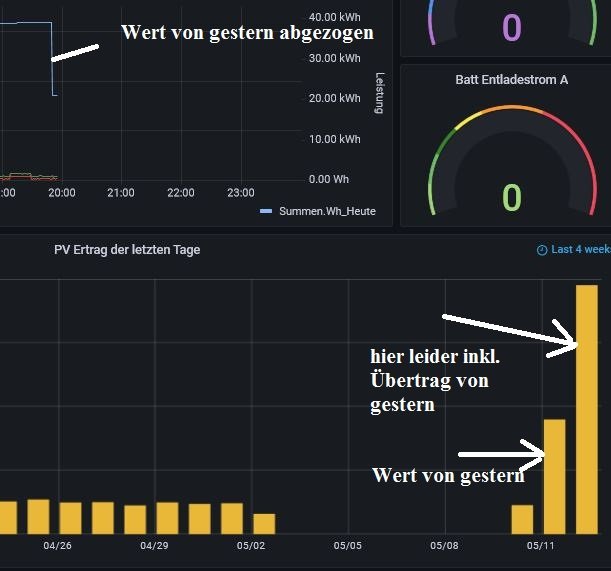

Wie kann ich den Wert von Heute ändern? Der Wert von gestern wurde auf Heute übertragen. Also es gab keinen Neustart bei Null um 0:00h. In der Influxdb stehe ja nur die aktuellen Werte.

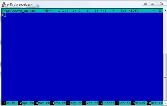

Wenn ich die Datei öffnen möchte steht nichts drin:
pi@solaranzeige:~ $ sudo mcedit /var/www/html/database/WhProTag_ax.txt

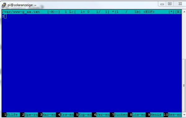

Zur Klärung:
Im Verzeichnis /var/www/html/database gibt es folgende Dateien:
automation.sqlite3 (Datenbank, nötig für die Automation)
datenauswahl.sqlite3 (Datenbank, nötig für die Automation)
Falls der Wechselrichter nicht die Leistung des aktuellen Tages ausgibt, ist eine 3. Datei vorhanden, in der die Leistung des aktuellen Tages summiert wird. In der Datei steht also von 0 bis max Leistung des Tages. Jeden Tag um Mitternacht wird der Inhalt wieder au 0 gesetzt. In der LOG Datei findet man einen Eintrag um Mitternacht, ob das Zurücksetzen funktioniert hat. Die Datei heißt x.WhProTag_xxxx.txt
Hat man z.B. 2 Effecta AX Wechselrichter in einer Multi-Regler-Version in Betrieb, dann kann man folgende beiden Dateien zusätzlich finden.
1.WhProTag_ax.txt
2.WhProTag_ax.txt
Diese WhProTag Dateien kann man löschen, da sie jede Nacht neu angelegt werden. Dann fehlt an diesem Tag halt nur die Tagesleistung in der Datenbank.
Sind weitere WhProTag Dateien vorhanden, dann einfach löschen. Sie sind dann Überbleibsel von Versuchen mit anderen Reglernummern. Findet man keine solche Datei, dann liefert der Wechselrichter die Tagesleistung.
Re: Wh Heute wurde auf nächsten Tag übertragen
Jetzt: hatte vergessen die 1. vor dem WhProTag zu verwenden. Dann habe ich den Übertrag von gestern abgezogen und im Graf ging der Wert i nder Anzeige runter allerdings nicht im PV Ertrag der letzten Tage. Ich gehe aber davon aus das um Mitternacht der Wert sowieso auf Null geht. Gestern Abend wohl nicht weil ich die user.confi.php geändert hatte aber keinen reboot gemacht habe. Vielleicht war das der Grund.
