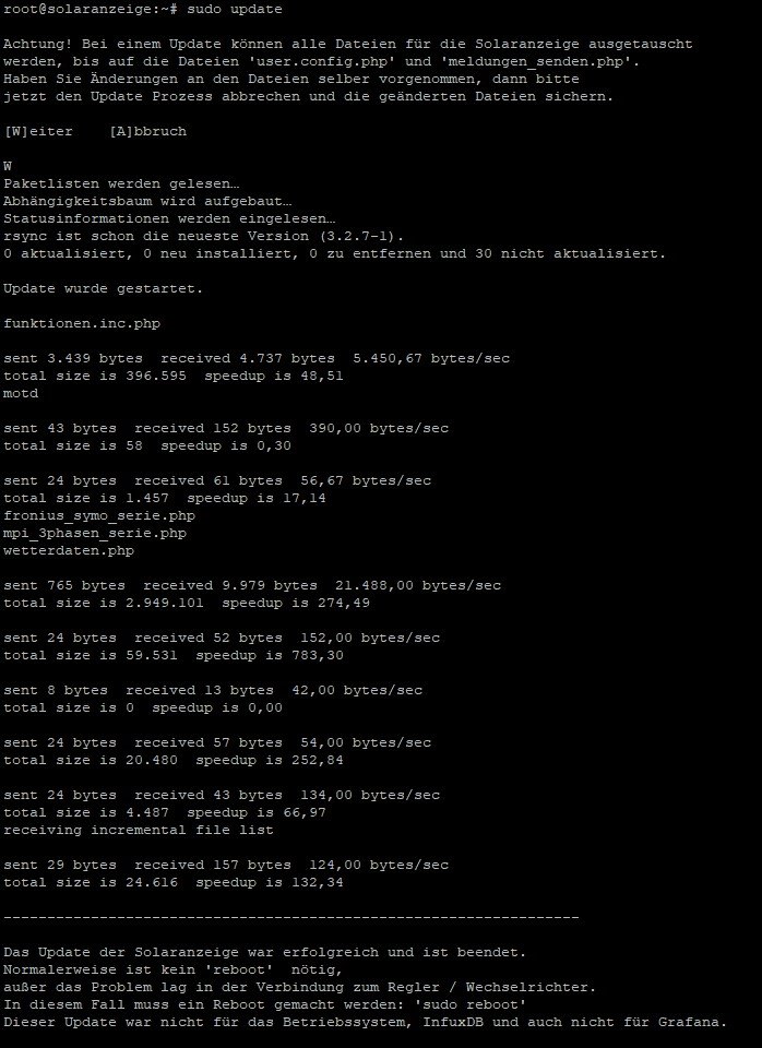

Re: Fronius ... CompatiblityRange noch unbekannt
Ich kenne mich nicht so gut mit dem Raspberry aus, aber ich dachte ein "sudo update" würde reichen. Dort kommt aber die Meldung das die neueste Version installiert ist...!?
- Beiträge: 5540
Ja, ein
sudo update
reicht.
Was steht denn jetzt in der LOG Datei? Hat sich was geändert?
sudo update
reicht.

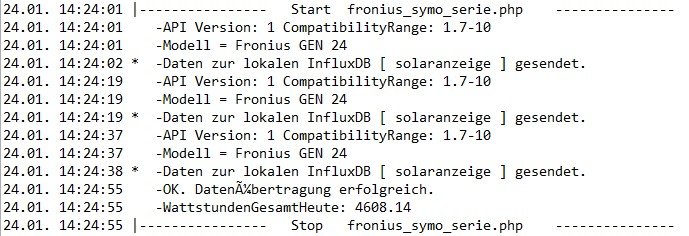

Es hat sich doch was geändert, ich dachte erst das Logfile sieht gleich aus... Am Wochenende hatte ich schon das "sudo update" probiert, aber erst jetzt schein es geklappt zu haben.
Vielen Dank!!!
