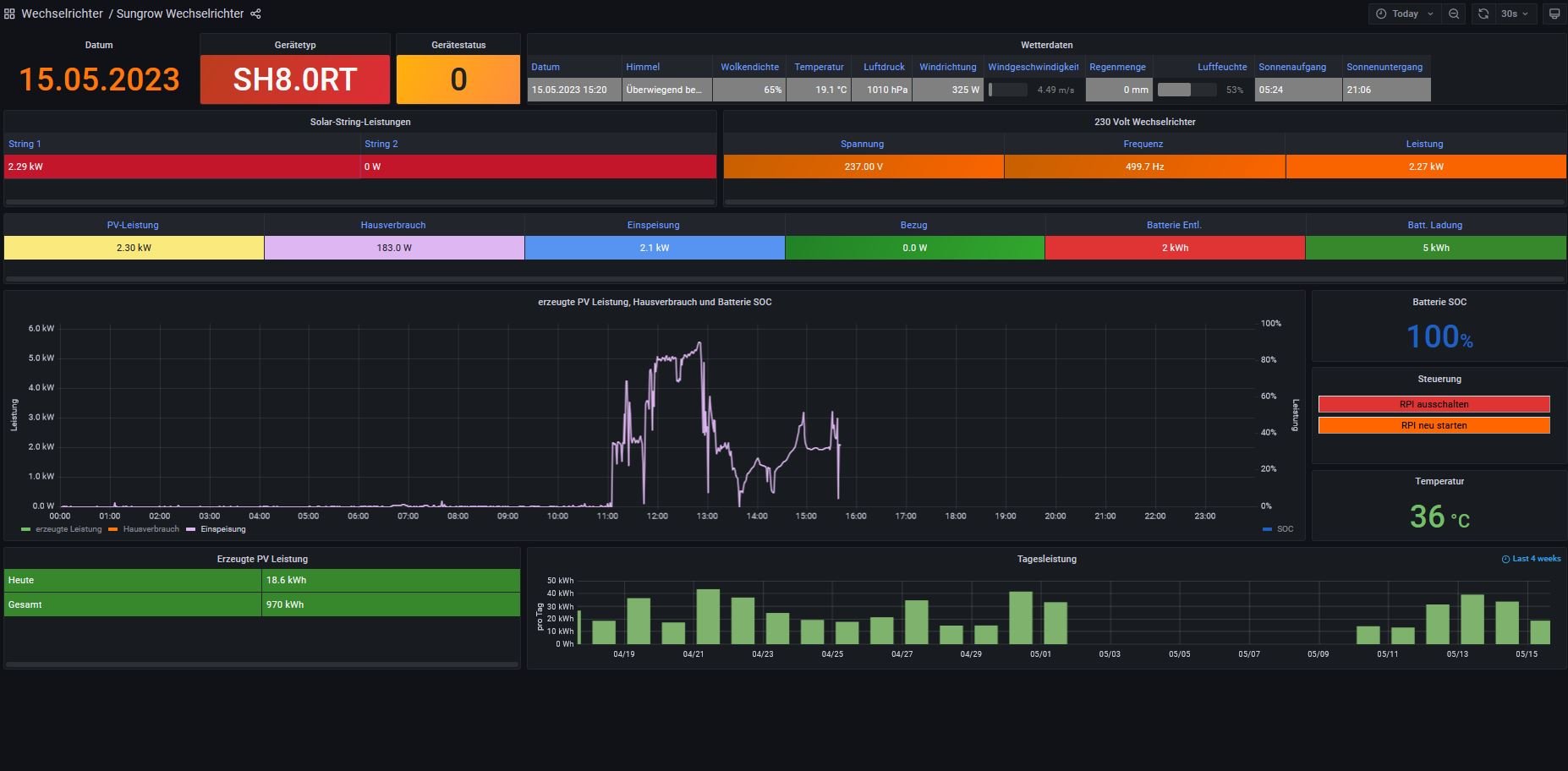

Hallo Forum!
Anlage:
- SungrowSH 8.0 RT
- BYD HVS 7,7
Frage:Wie bekomme ich im Dashboard unter "Tagesleistung" den Wert für die Tagessumme der Einspeisung dargestellt?
Meine Versuche sind leider kläglich gescheitert ...
Vielen Dank für die Hilfe!
Sungrow (70) - Tagessumme Einspeisung

Re: Sungrow (70) - Tagessumme Einspeisung
Da ich bei deinem verwendeten Regler die abgelegten Daten/Measurements/field names nicht kenne, kann ich zumindest mit einem generischen query helfen:
SELECT intergral(Einspeisung,1h) FROM "Measurement" WHERE $timeFilter GROUP BY time(1d) tz('Europe/Berlin')IBN: 07/2021
Vielen Dank für den "fast" richtige Lösung!
So läuft es richtig:
SELECT integral(Einspeisung,1h) FROM "AC" WHERE $timeFilter GROUP BY time(1d) tz('Europe/Berlin')
Mit etwas mehr Ruhe im Kopf und einen schärferen Blick auf die Fehlermeldung- schon funktioniert es.
Die Einspeisewerte stimmen sehr gut mit den Angaben aus der ISolarCloud überein.
Andere Werte, wie z.B. die erzeugte Tagesleistung, weichen allerdings ab.
Ansonsten ist das ein sehr schönes Projekt - Dank an den Entwickler und an das tolle Forum!!
