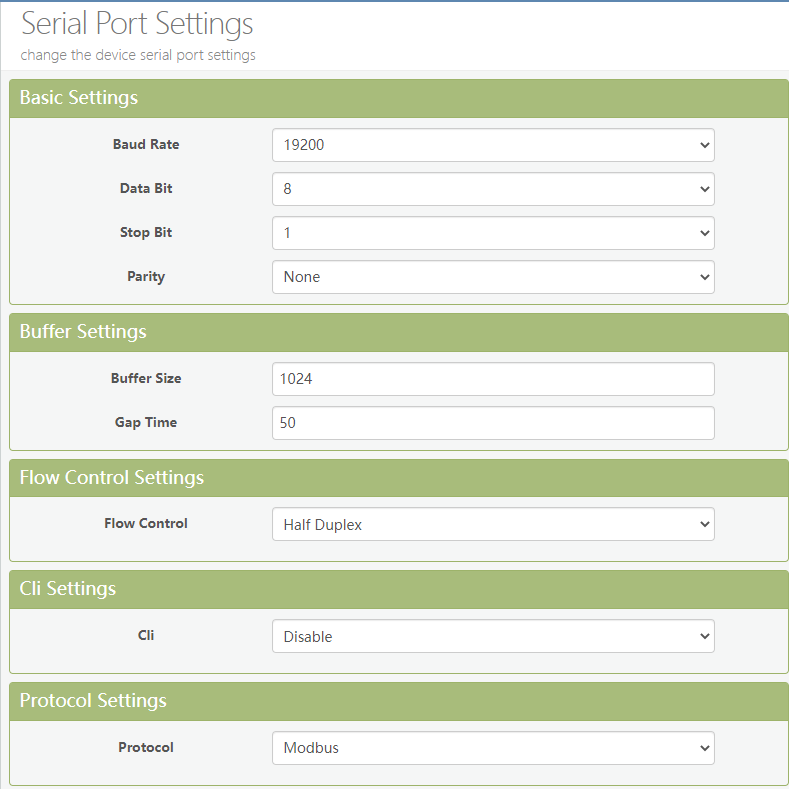

Einige Fragen zum weiteren Verständnis
Der SDM wird vom Raspi normalerweise über die RS485 angesprochen und ausgelesen da er ja keinen LAN Anschluss hat.
Warum wird dafür ein HF2211 und kein RS485 Adapter benutzt? Zu wenig USB Schnittstellen?
Wo hängt der SDM630 am HF2211? An der LAN oder der RS485 Schnittstelle?
Wie ist der HF2211 konfiguriert? Modbus Protokoll aktiviert?

Re: Hilfe beim Auslesen der Daten von einem SDM630 via dem HF2211 Serial-Server
Stell mal das "Protocol" auf "None"! So laufen bei mir ein Elfin-EE10 und ein EE11.

Herzlichen Glückwunsch!
Du hast eine der komplexesten Methoden angewendet um ein SDM an die Solaranzeige zu nageln.
Allein schon die Konfigurationsmöglichkeiten (und mögliche Fehlerquellen) beim HF2211 sprengen jeden Rahmen.
Deshalb erst mal alles reduzieren was Fehler induziert:
System Settings
- Stell den Network Mode auf Router (nicht Bridge)
- schalte den WIFI Mode auf OFF
- Schalte den WAN DHCP Mode auf Off und konfiguriere die IP Adresse für das Netz in welchem dein Raspi hängt mit der Hand
Serial Port Settings:
- überprüfe ob die Basic Settings die gleichen sind wie beim SDM
- schalte Flow Control aus, da RS485 hat keine Hardware RTS/DTS hat und bei Modbus wird auch kein Xon/Xoff verwendet
Communication Settings:
- Protocol = TCP Server
- Port = 502 (Standard für Modbus)
- Route ist Uart
Und nun die Prinzipbescheibung der Kommunikation
Der HF2211 nimmt nun auf der LAN Schnittstelle Anfragen entgegen, die an SEINE IP Adresse gerichtet sind und auf den Port 502 (Modbus) eingestellt sind. Er weiß nun dass es sich dabei um in TCP verpackte Modbus Pakete handelt und packt diese aus und schickt nur das reine Modbus Paket (inkl. der Modbus Adresse) auf die RS485 Leitung.
Wenn eine Antwort vom einem Modbus Client kommt, dann verpackt der HF2211 dieses Paket wieder in eine TCP Hülle und schickt es an alle ihm bekannten IP Adressen per Multicast.
Somit ist klar was in der user.config eingestellt werden soll:
$HF2211 = true (es soll der LAN Anschluss verwendet werden)
$WR_IP = IP LAN Adresse des HF2211
$WR_Port = 502 (Modbus Port Nummer damit der HF2211 weiß was er machen soll)
$WR_Adresse = die Modbus Adresse des Modbus Client den man abfragen will (hier die des SDM)
Und jetzt suchen wir auf einfachsten Weg den Fehler:
Geh in den Status Screen.
Dort kannst du jeweils die gesendeten und empfangenen Pakete für die Schnittstellen sehen.
Sind dort keine Pakete verzeichnet dann stimmt die jeweilige Konfiguration für die Schnittstelle nicht
Funktioniert die Verbindung dann haben die Sent Frames des Serial Ports die gleiche Anzahl wie die Received Frames des Communication State
Ich hoffe dir erst mal gehelft zu haben.........
