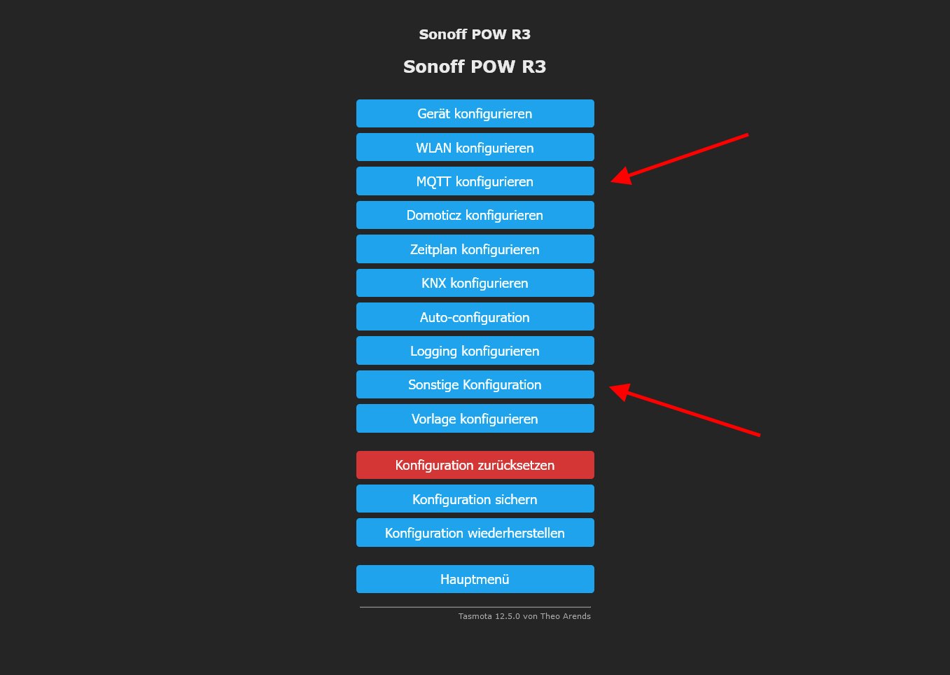

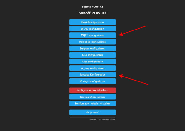

    Auf Konfiguration drücken, dann sollte es so etwas erscheinen:

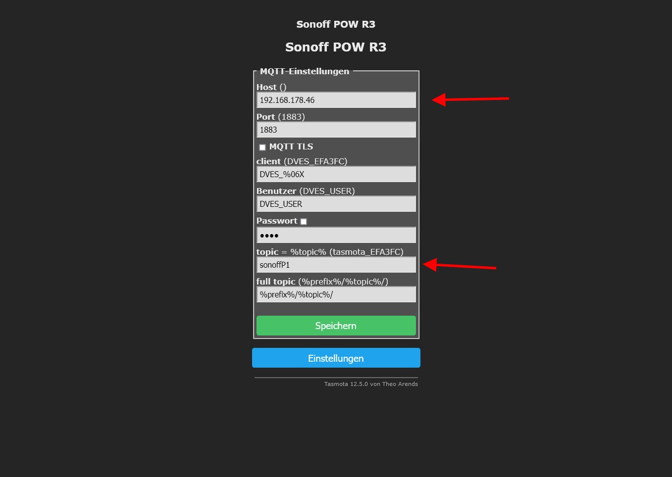

    Zuerst auf MQTT konfigurieren drücken.
    Hier muss unter Host() die "IP Adresse des Raspberry" mit der Solaranzeige eingetragen werden und unter topic bitte "mein_sonoff" eintragen.
    Danach Einstellungen (speichern) drücken.

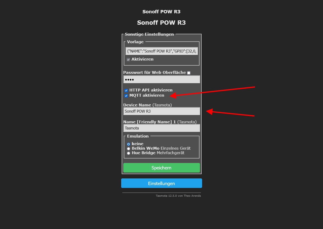

    Jetzt wieder zurück auf Einstellungen gehen und dann "sonstige Konfiguration" auswählen.
    Auf dieser Seite dann HTTP API und MQTT aktivieren sowie den Device Name nach dieser Liste eintragen:
    //             SonoffModul 1      DeviceName = "sonoff"
    //             Sonoff TH 10/16    DeviceName = "sonoff"
    //             Sonoff POW R2      DeviceName = "sonoff"
    //             Shelly 1           DeviceName = "Shelly 1"
    //             Jogis Delock       DeviceName = "Jogis Delock"
    //             Gosund SP1         DeviceName = "Gosund SP1"
    //             Shelly 2.5         DeviceName = "Shelly 2.5"
    //             Shelly 1PM         DeviceName = "Shelly 1PM"
    //             Shelly Plus 1PM    DeviceName = "Shelly Plus 1PM"
    //             Sonoff POW R3      DeviceName = "Sonoff POW R3"
    //             Gosund EP2         DeviceName = "Gosund EP2"
    //             Shelly Plug S      DeviceName = "Shelly Plug S"
    //             Sonoff THR320D     DeviceName = "THR320D"
    //             Sonoff THR316D     DeviceName = "THR316D"
