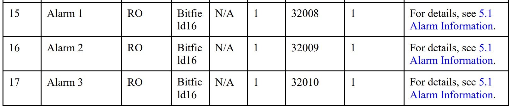

die Huawei WR stellen über die Modbus Register 32008, 32009 und 32010 Alarmmeldungen zu verschiedenen Betriebszuständen bereit.
Glaswolle
Unter Solaranzeige können diese 16bit langen Einträge mit "Alarm1", Alarm2" und "Alarm3" angezeigt werden.
Jedoch werden die Fehlermeldungen bitweise abgefragt.
Alarmmeldungen.pdf
(449.25 KiB) 314-mal heruntergeladen

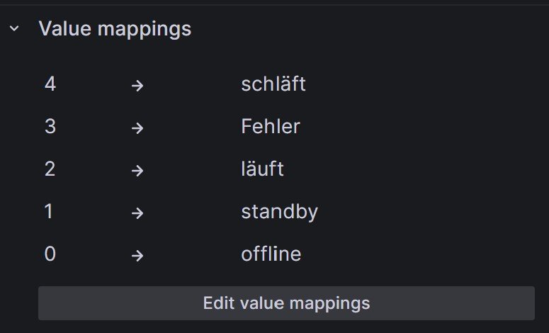

Wie komme ich an die Bitweise Abfrage der Fehlermeldungen in Grafana? Über die Funktion "value mapping" und trage dort die Bit-Nr. mit dem entsprechenden Text ein?

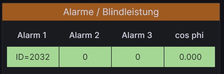

konnte nun, unter Aktivierung von "Alarm1Bit" anstelle von "Alarm1", die bitweise Darstellung der Fehlermeldung nutzen und über das value mapping in Grafana dann die entsprechende Fehler-ID anzeigen lassen.
Getestet habe ich das durch Wegschalten einer Phase => dabei gibt er dann über das entsprechende value mapping die Fehler-ID 2033 aus (grid undervoltage) , bei Wegschalten aller 3 Phasen die Fehler-ID 2032 (grid loss). Das müsste also passen.
10000000 = Alarm-ID 2032
100000000 = Alarm-ID 2033
Das sieht dann so aus:
