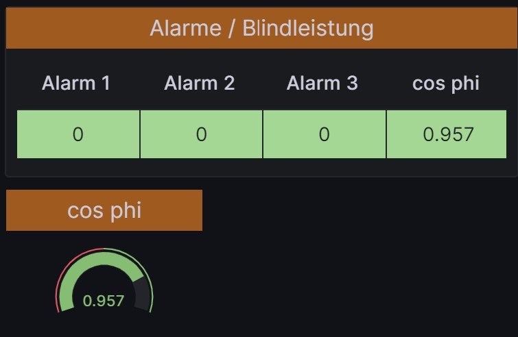

bin auf der Suche nach der Abfrage für den cos phi beim Regler Huawei M1.
In welchem measurement kann ich den Wert finden?

der Wert wird nicht ausgelesen.

mit dem Programmcode aus Regler 46, konnte ich nun die Abfrage von Register 32084 (cos phi=power factor) auch für Regler 56 umsetzen.
sonnige Grüße
Glaswolle
p.s.: jetzt noch die bitweise Ausgabe für die Alarmmeldungen 1+2+3...
