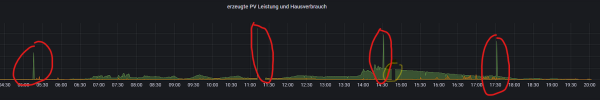

schreimi85
- Beiträge: 1
- Registriert: Mo 20. Feb 2023, 11:30
Re: Huawei SUN2000 M1 Updateprobleme
ich schließe mich an.
Da ich über Modbus TCP immer wieder Aussetzer hatte, habe ich auf die serielle Verbindung umgestellt.
Zuerst hatte ich ein Bus Kabel bis zum Zählerkasten und dort den Raspi installiert.
Da ich immer wieder "Spikes" hatte, dachte ich zuerst, es ist das Kabel und habe dieses gegen ein CAT 7 Kabel getauscht.
Leider hat das nichts geholfen. Also habe ich den Raspi direkt neben den Wechselrichter angebracht und ein 1m CAT 7 Kabel verwendet.
Die Lesefehler und in dessen Spikes traten noch immer auf.
Als nächstes habe ich den RS485 Adapter ins Auge gefasst.
https://www.reichelt.at/at/de/raspberry ... 3.html?r=1 (Echt günstig und funktionierte für andere Anwendungen ohne Probleme)
Heute habe ich diesen gegen ein neueres Modell hier aus dem Forum getauscht mit FTDI Chip.
https://www.amazon.de/dp/B0851XSVR9?psc ... ct_details
Anbei ein Screenshot von heute.
In Rot die Spikes (im Log Lesefehler) und in Gelb der Wechsel auf den neune RS485 Adapter.
Ich weiß leider nicht mehr weiter.
Solaranzeige und Raspi sind up do date.
Bitte um Hilfe

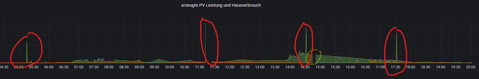

diese piecke habe ich bei mir auch diese stören mich nicht mehr weil es nur Kleinigkeiten sind!
ich habe das beim Tagesertrag, da zeigt er 2 Tage alles richtig an und plötzlich zeigt er den gesamtertrag an was die Anlage seit Beginn produziert hat....

Und wenn er mal ein paar Einbrüche hat stört mich das nicht wenn diese nur alle paar Stunden vorkommen.
