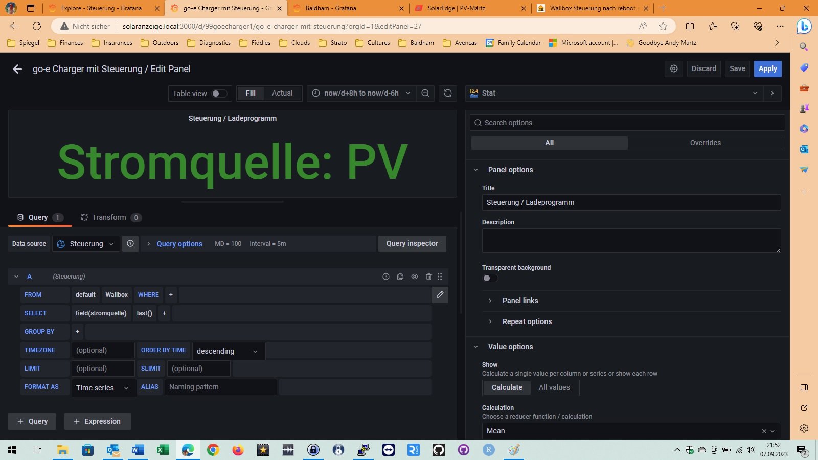

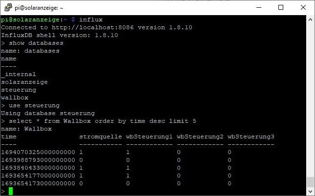

Re: Wallbox Steuerung nach reboot auf PV Überschuss stellen?
Da habe ich mich wohl nicht richtig ausgedrückt.
Datenbank: steuerung
Tabelle: Wallbox
Feld: stromquelle
Siehe Anhang.
Vielen Dank!
Tabelle: Wallbox
Feld: stromquelle
Siehe Anhang.
Vielen Dank!
Ich habe nicht behauptet, dass es Auswirkung auf die Steuerung hat (siehe mein erster Post zu diesem Thread).
Mir ging es nur darum, dass der Wert über Nacht sich ändert, obwohl sich am Ladeprogramm nichts geändert hat.
Das Feld wir im Wallbox Dashboard 'go-e Charger mit Steuerung' benutzt (siehe Anlage).
