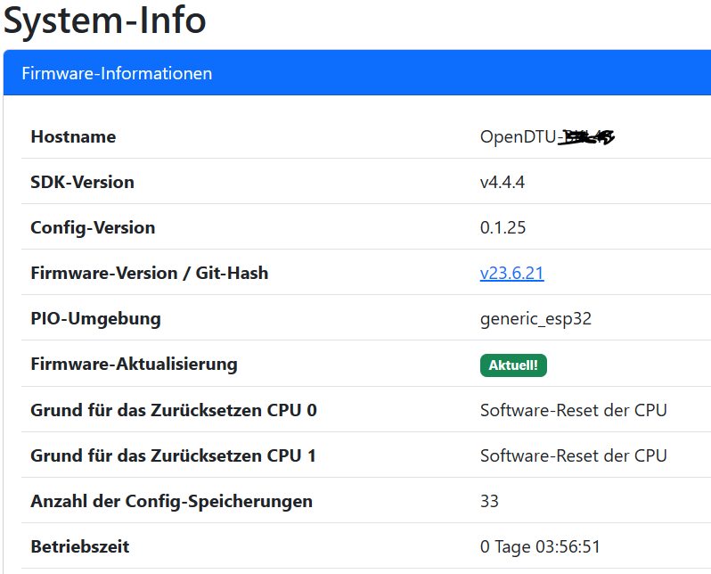

Welche Firmware nutzt ihr an der OpenDTU? - ich nutze meist die neuste.
Momentan:
