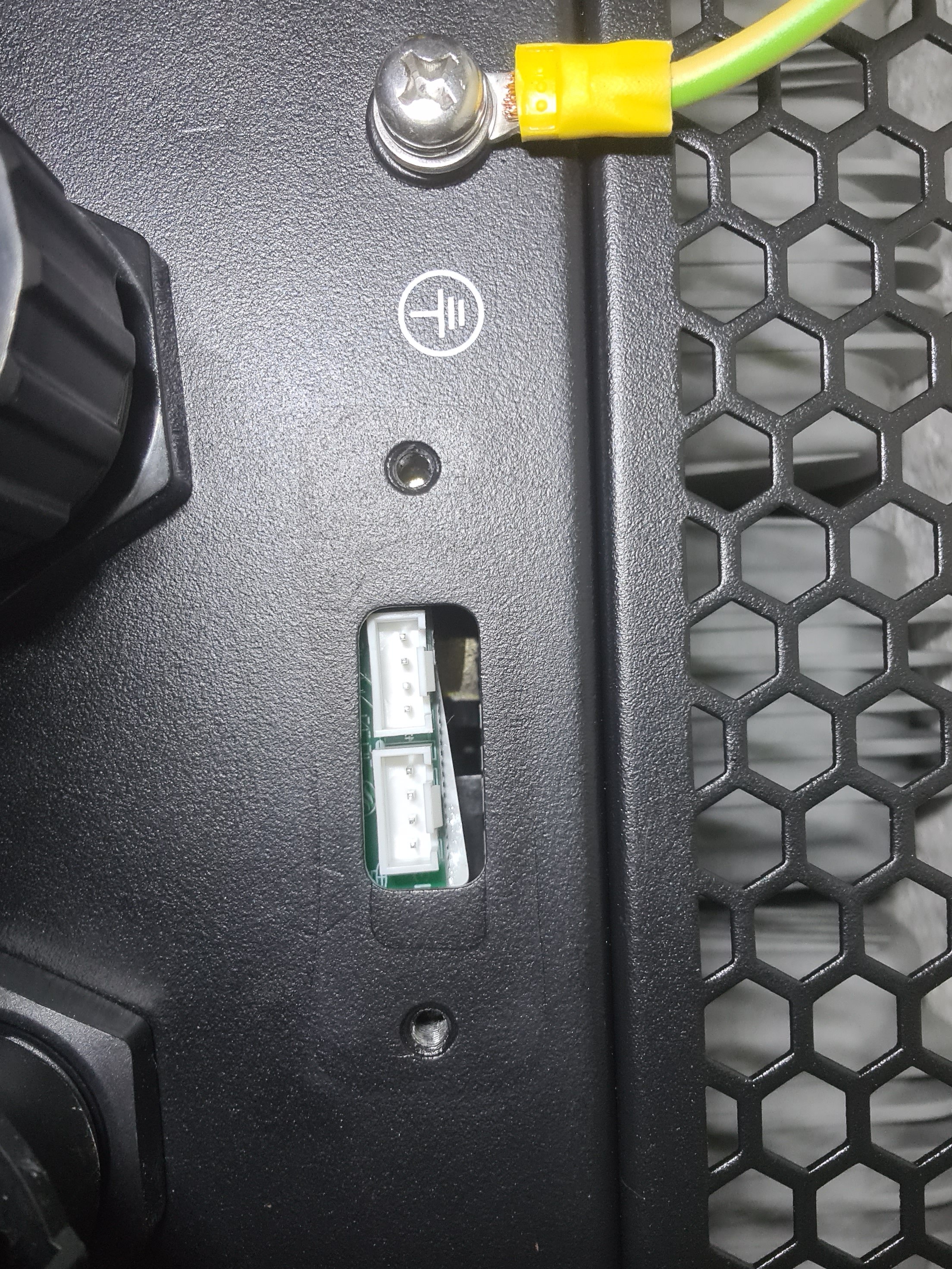

mal eine Frage in die Runde von einen Neuling, Ich habe einen Growatt SPH 4600 und scheitere an Anschluß
an meinen Raspi. Es gibt keine klassische Serielle Schnittstelle, sondern nur abgebildeten 2x 4 fache PIN Anschluß.
Ich finde keine Beschreibungen was da was ist und wie ich hier die Kurve zum Raspi bekommen.
Micha

Das ist eigentlich der falsche Anschluss. Du musst rechts die große Abdeckung abschrauben. Darunter ist dann der richtige Anschluss.
Steht aber auch so im Handbuch.

das ist die einzige Abdeckung die ich aufschrauben kann. Bin ich hier evtl. einer Exotenausführung aufgelaufen?
Ansonsten gibt es nur die RJ45 Anschlüsse unter der großen Kappe neben den Speicheranschlüssen...

Und genau daran musst Du den Raspi mit einem entsprechenden RS485-USB-Adapter anschliesen. Steht auch so in der Anleitung.MichaFritz hat geschrieben: ↑Mi 28. Jun 2023, 08:33Ansonsten gibt es nur die RJ45 Anschlüsse unter der großen Kappe neben den Speicheranschlüssen...

Danke, Adapter habe ich gerade bei Kumpel geholt, probiere ich heute Abend aus.
