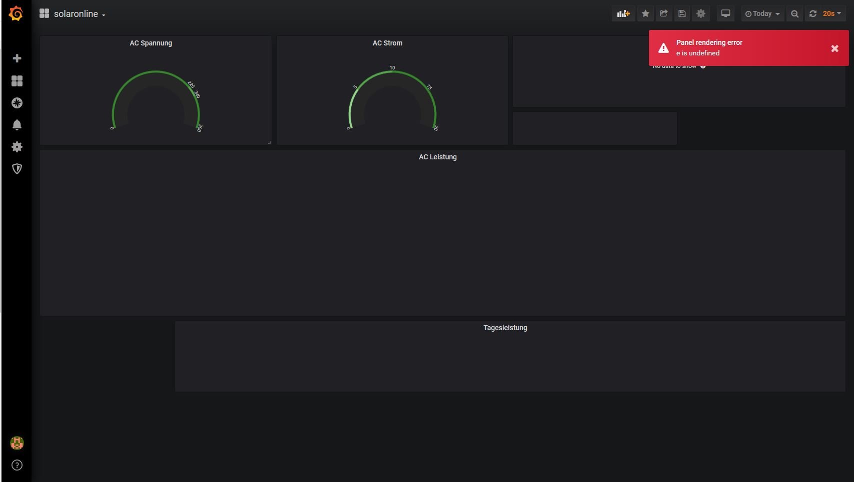

ich danke dir schonmal für deine Hilfestellung. Jetzt habe ich auch den Zusammenhang mit den User Daten auf dem lokalen Raspery verstanden, dass die dortigen Daten für die Serverdatenbank gedacht sind, sofern diese eben mit User und Passwort gesichert sind. Da bin ich also schonmal weitergekommen.
Jetzt hänge ich lediglich am grafana fest. Ich habe das Dashboard importiert und die influxdb als datasource angelegt. Der Test sagt auch, dass das verbinden klappt.
Allerdings wir mir mal so gar nix angezeigt, sondern vielmehr immer ein rendering Error?

Das sieht so danach aus, als ob die JSON Datei mit einem falschen Editor geändert wurde oder sie sonstwie defekt ist.
Lade doch das entsprechende Standard Dashboard noch einmal hier vom Server ruter und importiere dieses. Nur so als Test.

hatte ich von hier geladen. auch ein überschreiben bringt keinen Erfolg.
Tante Edith meint: Ich habe den Server einmal komplett aufgesetzt, alles neu installiert und zack - funktionierts - hatte ich bestimmt irgendwo was "verkurbelt".
So machts auf jedenFall Spass und ich hatte mein Erfolgserlebnis

Es muss Infuxdb 1.x installiert werden.
