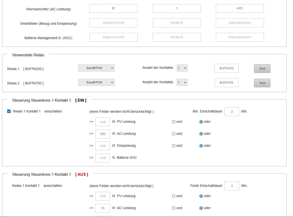

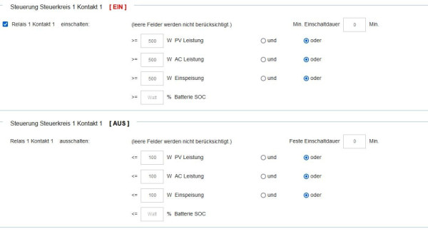

ich bräuchte etwas Hilfe,
bin gerade am Einrichten der Automation.
Soweit hat m.M nach alles geklappt mit den User Config und den Sonoff´s
auch das anlegen der Relais in der Automation war erfolgreich
inkl. Test schaltet die Sonoffs ein. Regler Nummer 87/1 userconfig / Datenbank Name HYD
allerdings die Automation unten mit
W PV Leistung
W AC Leistung
W Einspeisung
hat keine Funktion auf die Sonoff´s, egal wo und welche Werte ich eintrage.
selbst wenn ich mehr als 1 Min. warte schalten die Sonoff´s nicht ein.
auch die Werte der Einschaltdauer haben keinen Einfluss.
Was aufgefallen wäre, wenn ich die Sonoff´s selber einschalte, werden sie von der Automation aber ausgeschaltet nach der Minute.
Wenn ich die Automation abschalte, laufen die Sonoffs so lange bis ich sie wieder abschalte.
in der Datenbank wäre sogar die Einspeisung hinterlegt namentlich, aber auch die funktioniert nicht. hat jemand nenn Tipp für mich?

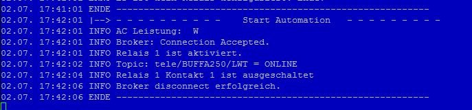

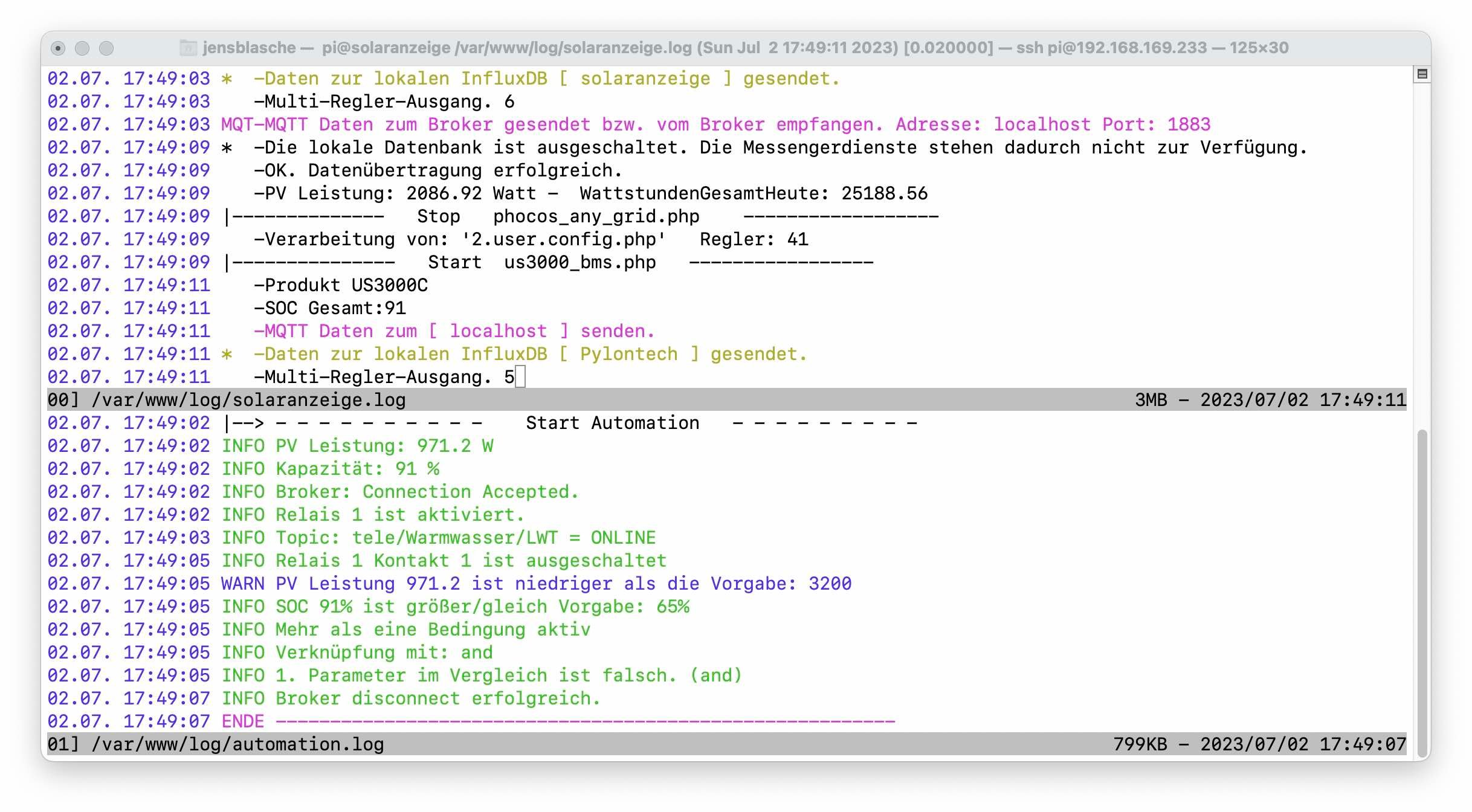

Bei "AC-Leistung" gibt es bei dir keinen Wert!?
lass doch das log wirklich mal mitlaufen dann siehst du was passiert!
Oder schau mal wie schön das bei mir ausschaut:
Da hast du in einem Blick die beiden wichtigen Logs dazu!

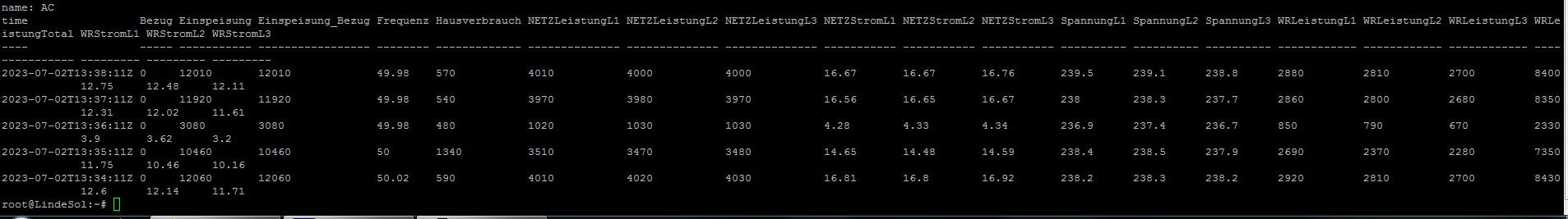

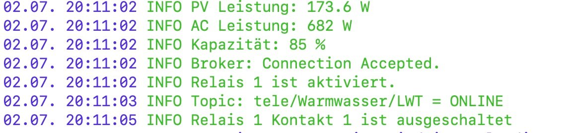

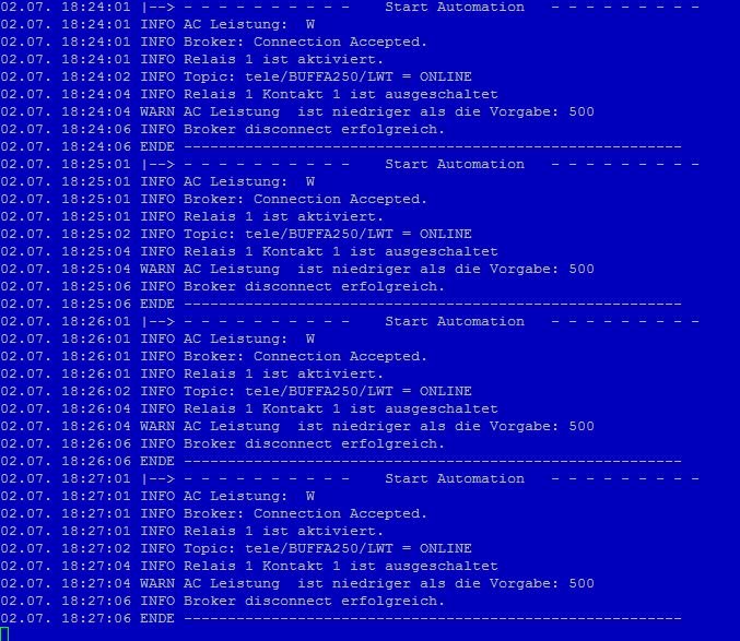

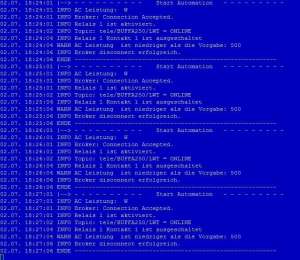

hier die Aktuellen zahlen und Bilder
Datenbank Aktuelle Einspeisung Automation, alle 3 Felder mal was eingetragen. Das übernimmt er auch in das LOG Automations Log es scheint so das er keinen Wert aus dem WR SofarSolar bekommt
er müsste doch auch weiterhin, alle 3 Felder abfragen
AC / PV / Einspeisung und nicht nur ein Feld abfragen

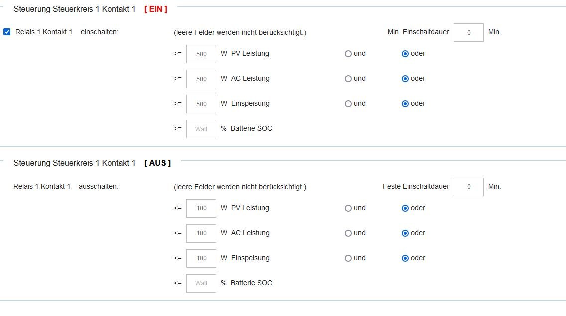

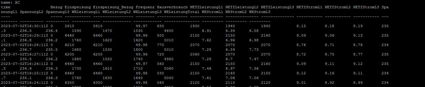

Nachtrag:
ich hab jetzt die Automation auf meinen 2 WR umgestellt
Regler 46 / 2 / MOD
wenn ich unter AC Leistung was eingebe,
Funktioniert die Automation.
beide anderen Felder gehen nicht
der SofarSolar geht weiterhin gar nicht...
Regler 46 / 2 / MOD

Ja, Du bekommst aber nach wie vor keinen Wert für "AC-Leistung" !
Wie soll er einen mathematischen Vergleich anstellen wenn er keine 2. Zahl dazu hat!?

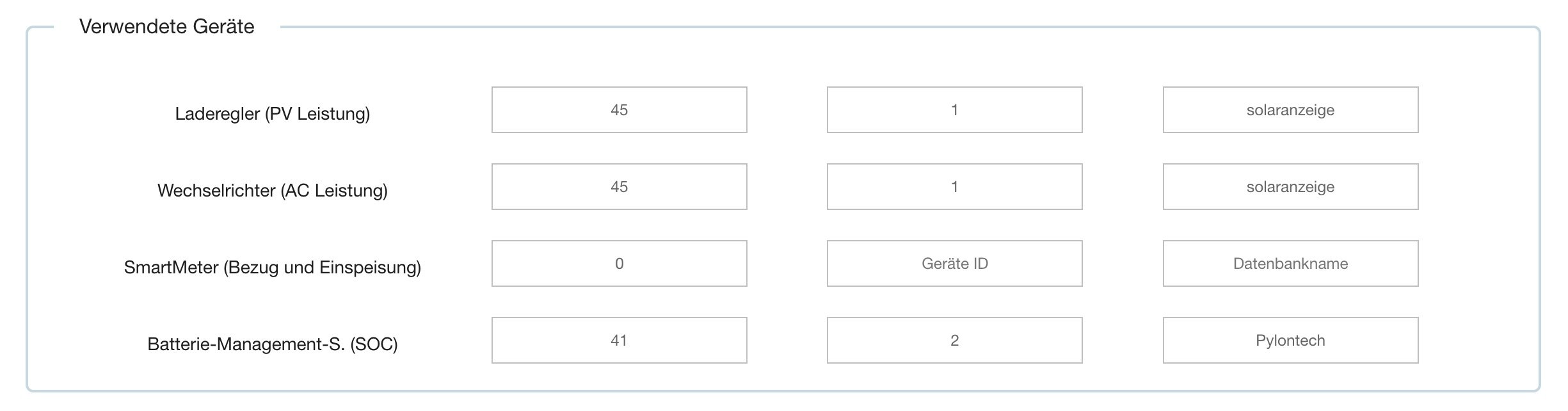

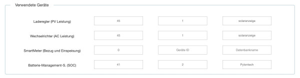

Bist Du sicher das Deine Einstellungen für ID und Datenbank stimmen? Klein/Großschreibung?
Bei mir geht es :
Bei mir geht es :

da bin ich mir ganz sicher, weil ICH den der die das auch so, exakt so zu hause laufen hab..allerdings in der SMA Kombi...WR + Sunny Home 2.
Beim Maddin ist das derzeit nur der SofarSolar ohne Einspeisezähler, der wird bei ihm via SS direkt ausgelesen..es existiert also keine 2te DB für den Zähler.
Die beiden Sonoffs POW sind auch ohne Probleme so getestet worden und schalten auch diese per "Test" Button....
