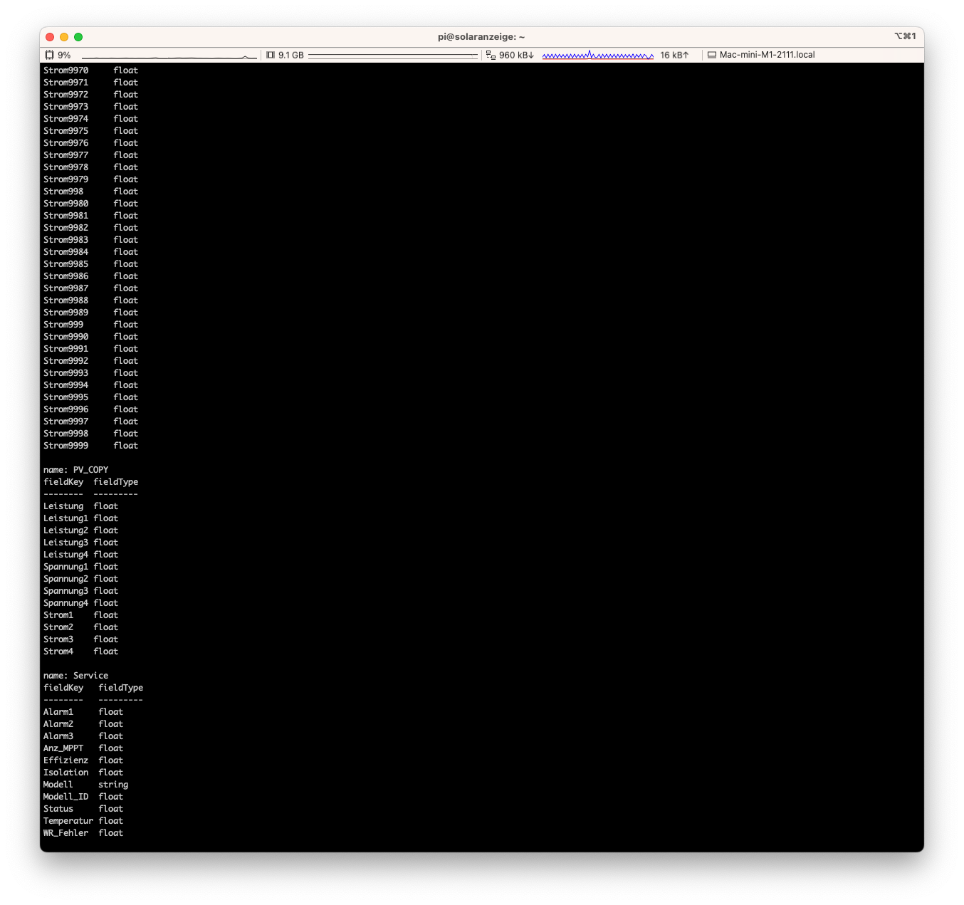

Das Problem ist, dass ich zu viele Field Keys habe, tatsächlich tausende davon (siehe Foto).
Um das Ganze zu bereinigen, habe ich zunächst "SELECT (die benötigten Felder) INTO PV_COPY FROM PV GROUP BY *" ausgeführt, und das hat super funktioniert. Bei PV_COPY wurden nur die benötigten Felder angezeigt, so wie es sein sollte.
Anschließend habe ich "DROP PV" ausgeführt, um die PV Series loszuwerden, was auch geklappt hat (zumindest nach dem, was ich durch die Ausführung von "show field keys" sehen konnte).
Um die kopierte Series zurück zu verschieben, habe ich dann SELECT .. FROM PV_COPY INTO PV GROUP BY * ausgeführt. Allerdings, nachdem ich "show field keys" erneut ausgeführt habe, war ich zurück bei meinem ursprünglichen Problem - alle tausende Field Keys waren wieder da in der PV Series.

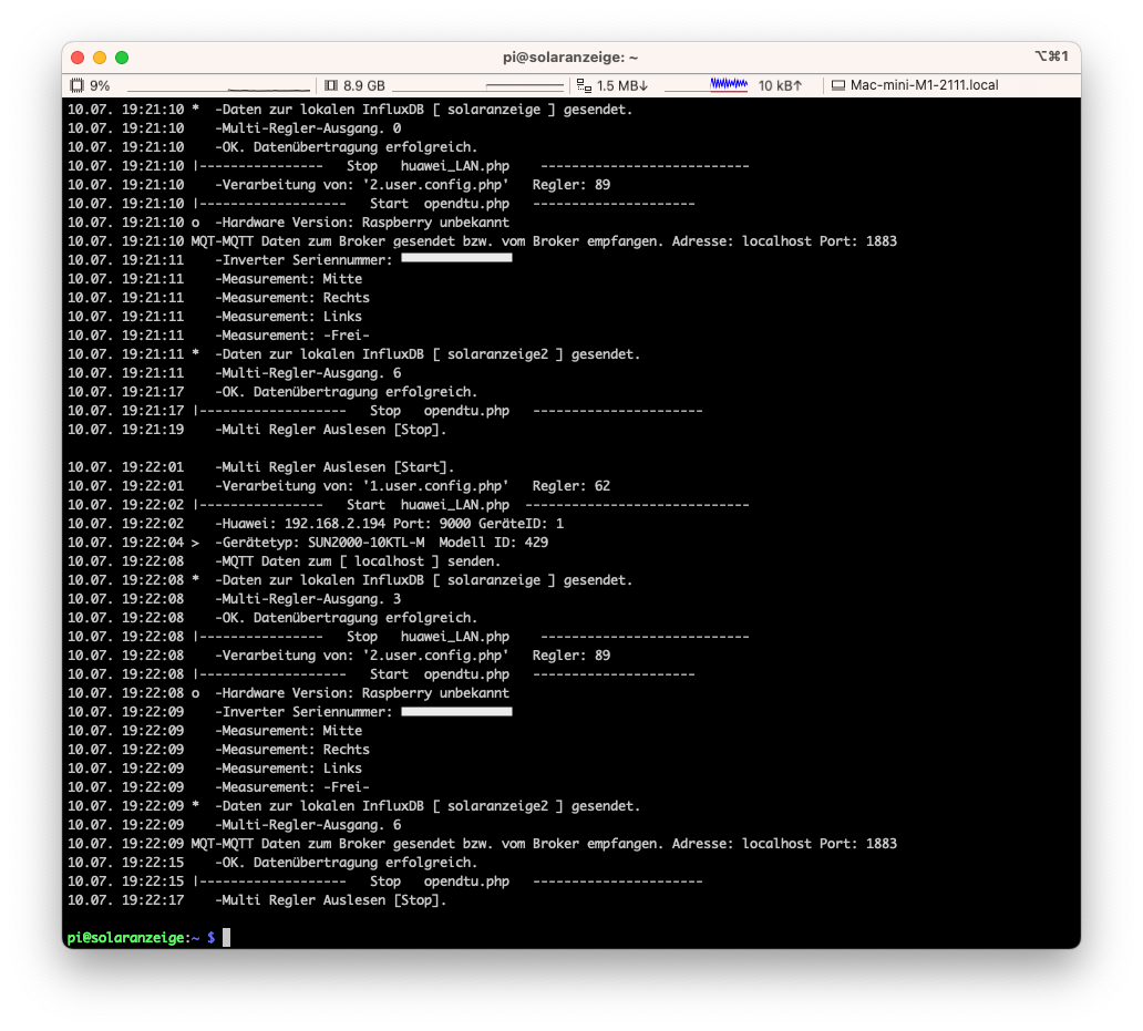

Solaranzeige.log zeigt nichts auffälliges (glaube ich - foto auch unten)

Eventuell kannst du ja eine neue Datenbank anlegen und mit dem Huawei mal probehalber diese benutzen. Dann siehst du ja, was passiert.#

Hallo Ulrich!
Fotos sind jetzt da.
Es hat geklappt. Felder werden richt gelistet.
Jetzt muss ich nur einen Weg finden, die Daten zu übertragen...
