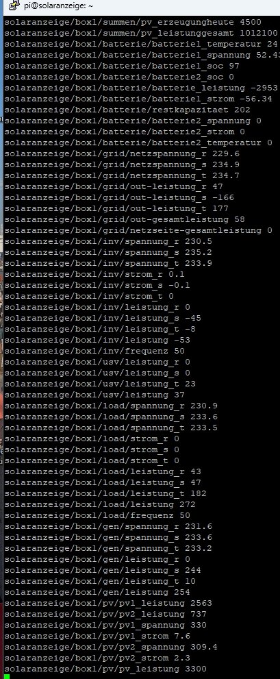

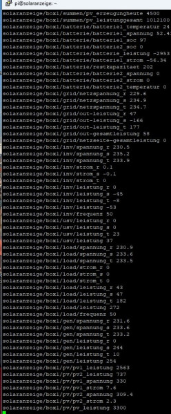

Nach ca. 3 Minuten kommt die Parameterliste im Format solaranzeige/box1/KATEGORIE/PARAMETER WERT
Die Liste läuft aber nicht bis zum nächsten Prompt des Raspi durch, sondern /pv/pvleistung ist das letzte Parameter, dort bleibt es hängen und es fehlt die Katergorie "Statistik" vollständig.(s. Screenshot).

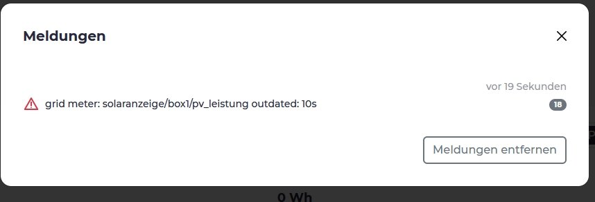

EVCC erreicht augenscheinlich den MQTT Broker auch, aber bekommt wegen Time-Outs keine Werte (s. ebenfalls Screenshot anbei).

EDIT: habe versuchsweise die zu übermittelnden Daten auf solaranzeige/box1/pv_leistung beschränkt. EVCC erkennt, dass nur noch dies Parameter abgefragt werden kann, aber es kommen auch hier nur timeouts...
