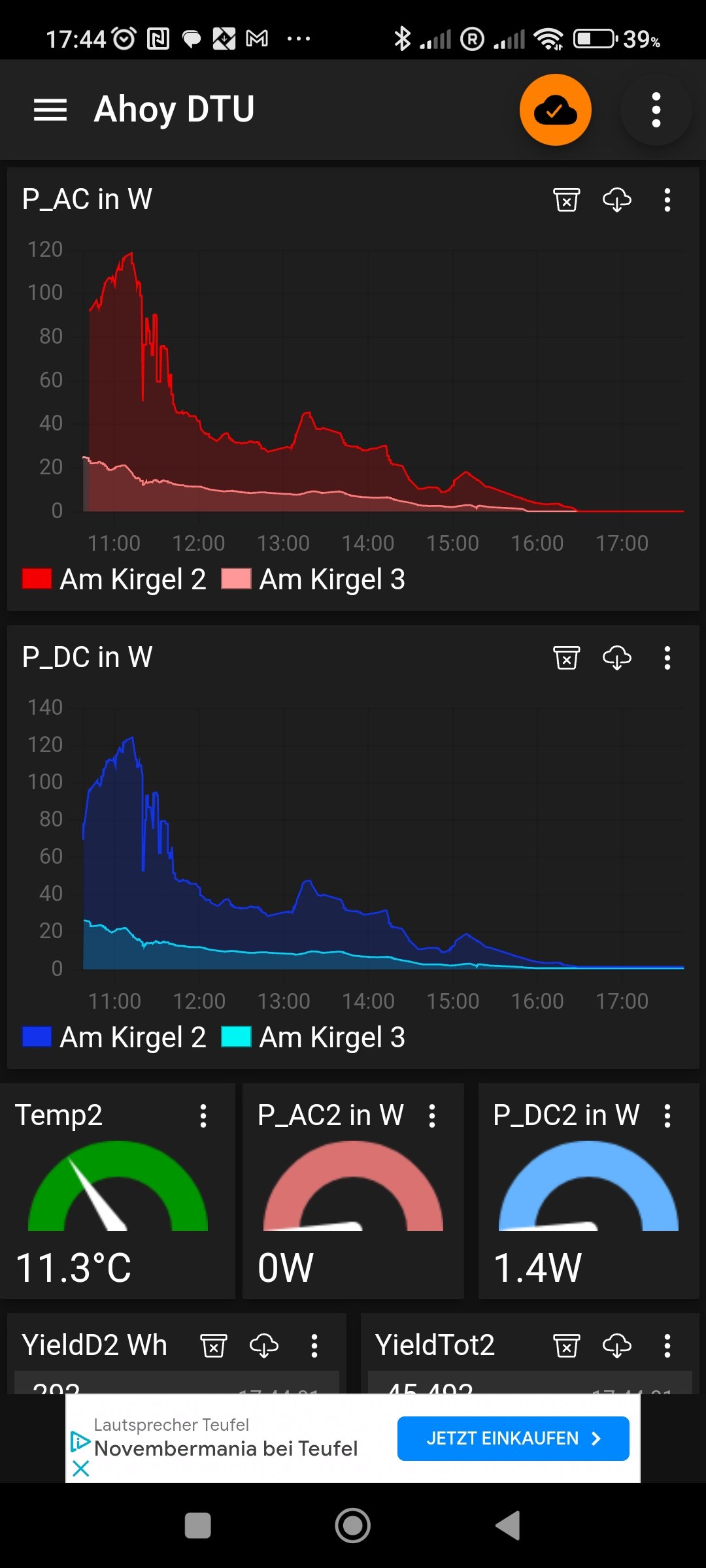

Ich habe mittlerweile auch 2 Hoymiles HM-300 Inverter mit je einem 370W-Modul in Betrieb.
Die Gesamtleistung, sowie die Einzelleistungen werden in der Ahoy-DTU angezeigt.
Für die grafische Darstellung hatte ich mir beim ersten Inverter auch ein IoT MQTT Panel fürs Handy eingerichtet.
Ich kann mir nun zwar für jeden der beiden Inverter eine grafische Darstellung der Leistung erstellen (s. Screenshot!), wäre jedoch auch an der Darstellung der Gesamtleistung beider Inverter interessiert. Hat mir hier jemand einen Tipp, wie vorzugehen ist? :roll:
