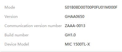

Hier mal die Daten zu meinem Wechselrichter MIC GROWATT 1500 TL-X
Produktion: 3.2023
Gekauft 4.2023
Inbetriebnahme: 7.2023
Modell GROWATT 1500.JPG (15.77 KiB) 509 mal betrachtet
Grüße Onel
