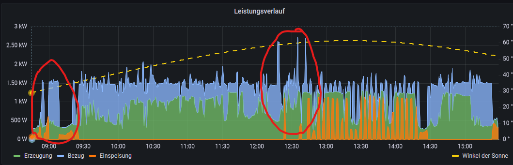

Ich muss der Solaranzeige also nur noch beibringen, dass die Ladung nicht abhängig von der Solarleistung gesteuert werden soll (so passiert das aktuell, siehe angehängter Screenshot), sondern immer dann aktiv sein soll, wenn die "Einspeisung abzüglich Wallbox" > als z.B. 300W ist.
Im Screenshot sollte z.B. die Ladung kurz vor 12 unterbrochen werden, da war noch ein anderer großer Verbraucher aktiv.

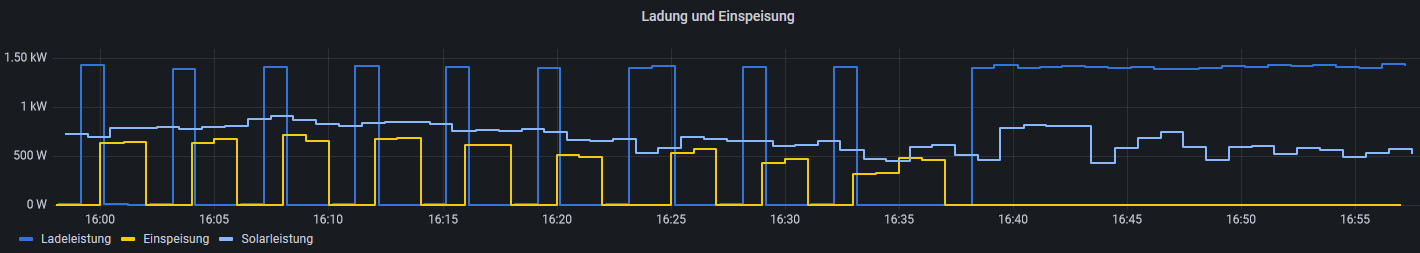

Beitrag von nick-tech »
Hallo Morph,
ich habe das nirgendwo in der Dokumentation explizit entdeckt, scheinbar macht die Regelung aber folgendes:
Wählt man "PV Überschuss laden", wird der Ladestrom so eingestellt, dass PV-Erzeugung - Eigenverbrauch - Ladeleistung = 0, d.h. es wird nichts eingespeist. Dadurch, dass man den "Eigenverbrauch" künstlich erhöht (du hast das Puffer genannt), wird erst etwas später los geladen (wenn eben schon so viel eingspeist wird wie im Puffer definiert ist).
Die Steuerung macht bei mir mittlerweile was sie soll, allerdings schwingt das ganze manchmal, ich verstehe nicht warum das nur gelegentlich so ist, abe rnicht immer:
Im Log ist dann zu lesen, dass im Array der Wallbox steht, dass diese nicht lädt (Leistung 0 Watt):
$Leistung_Wallbox = $DB7["Leistung_gesamt"];
während im Array des smartmeters noch die Leistung mit angeschalteter Wallbox steht
$Bezug_Netz = $UserDB["Bezug"];
die Steuerung geht also davon aus, dass der Eigenverbrauch jetzt um die Leistung der Wallbox höher ist und unterbricht die Ladung. Bei der nächsten Runde ist die Einspeiseleistung wieder so hoch, dass die Ladung und der Zyklus erneut beginnt.
Ich habe noch keine Idee wie ich das beheben soll (Wallbox wird schon als erstes ausgelesen (1.user.config.php)).
