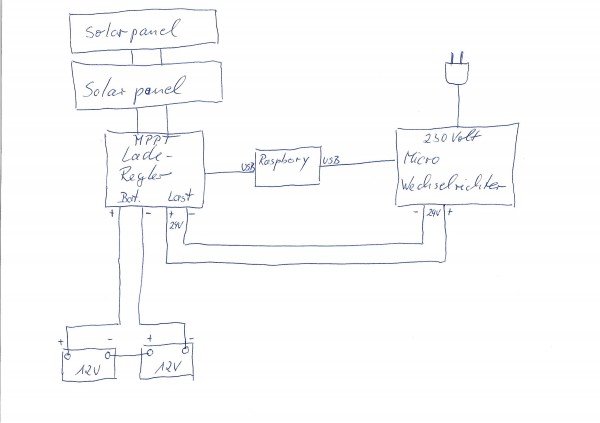

- Beiträge: 5541
Re: Nulleinspeisung mit Batterie
Ich glaube, wir reden hier von 2 ganz unterschiedlichen Dingen. Ich bin von einer "Nulleinspeisung mit Batterie" ausgegangen. Da wird der MPPT Tracker im Wechselrichter ganz ausgeschaltet und der MPPT Laderegler ist ein eigenständiges Gerät, was mit dem Wechselrichter nichts zu tun hat.Austrotech hat geschrieben: ↑Sa 30. Sep 2023, 11:22Leider ist das nicht so!
Die Anker Solarbank überlässt die MPP Regelung komplett dem Wechselrichter wodurch die auch das fabrikatsabhängige Problem haben min. 150W immer durch den Wechselrichter lassen zu müssen da sonst das MPP-Tracking nicht mehr sauber läuft.
Weiters Problem ist das die Module immer ident sein sollten,müssen und die gleiche Ausrichtung haben sollten müssen da es sonst zu Fehlanpassungen kommt weil die zwei Eingänge ja gebrückt werden und der Wechselrichter parallaell geschalten wird.
Eine Wirkleistungsbegrenzung durch den Wechselrichter funktioniert nur nachts beim Entladen des AKKU tagsüber würde keine Ladung des Akku´s mehr erfolgen (Firmware Stand 1.3.5 Wechselrichter muss nahezu voll ausgesteuert sein 90%)
So ungefähr: (Die Zeichnung ist von 2019)
