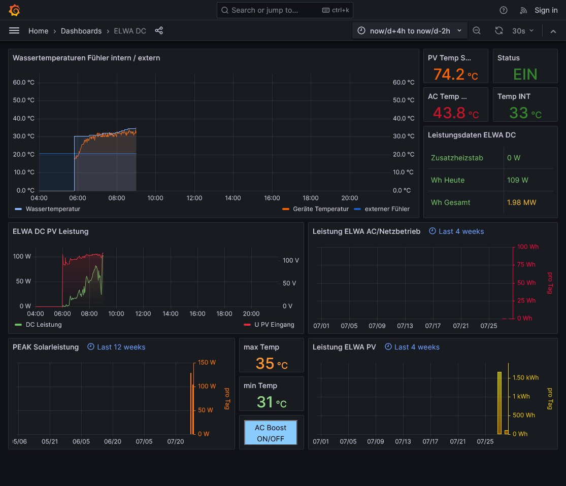

Der ELWA DC ist jetzt implementiert. Bitte ein Update auf die Solaranzeige machen. Regler = 95
Es wird ein RS485 zu USB Adapter mit FTDI Chipsatz benötigt. Serielle Geschwindigkeit ist 9600 Baud.
Das Standard Dashboard gibt es hier (Erstellt von andreas_n).
