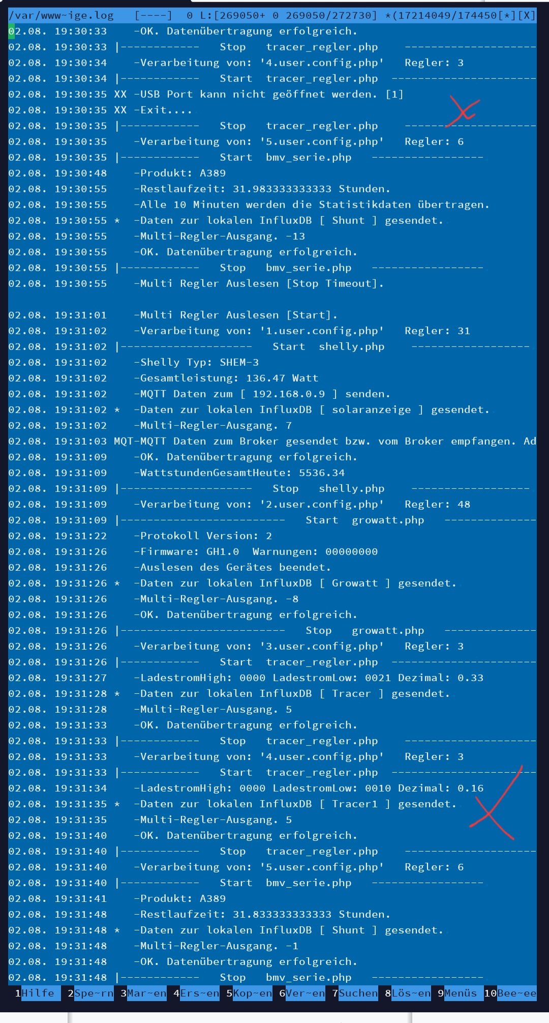

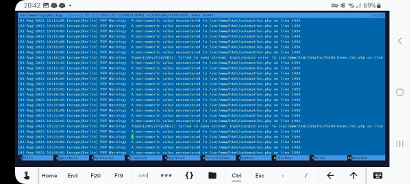

Seit ein paar Tagen habe ich einen Fehler in meiner PHP
Weiß vielleicht wer was das für ein Problem sein kann?

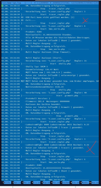

Und mir ist noch was aufgefallen das hin und wieder ein Gerät von mir nicht ausgelesen werden kann. In einer Minute steht USB Port kann nicht geöffnet werden und in der nächste Minute ließt er ganz normal aus
Ich habe unten die Log Datein angehängt vielleicht hat jemand einen Rat für mich

Wegen den Automation Fehlern bitte ein Update auf die Solaranzeige machen.
Wegen den USB Fehlern:
Kann es sein, dass ein anderes Programm Zugriff auf die Schnittstelle hat, oder versucht zu bekommen?

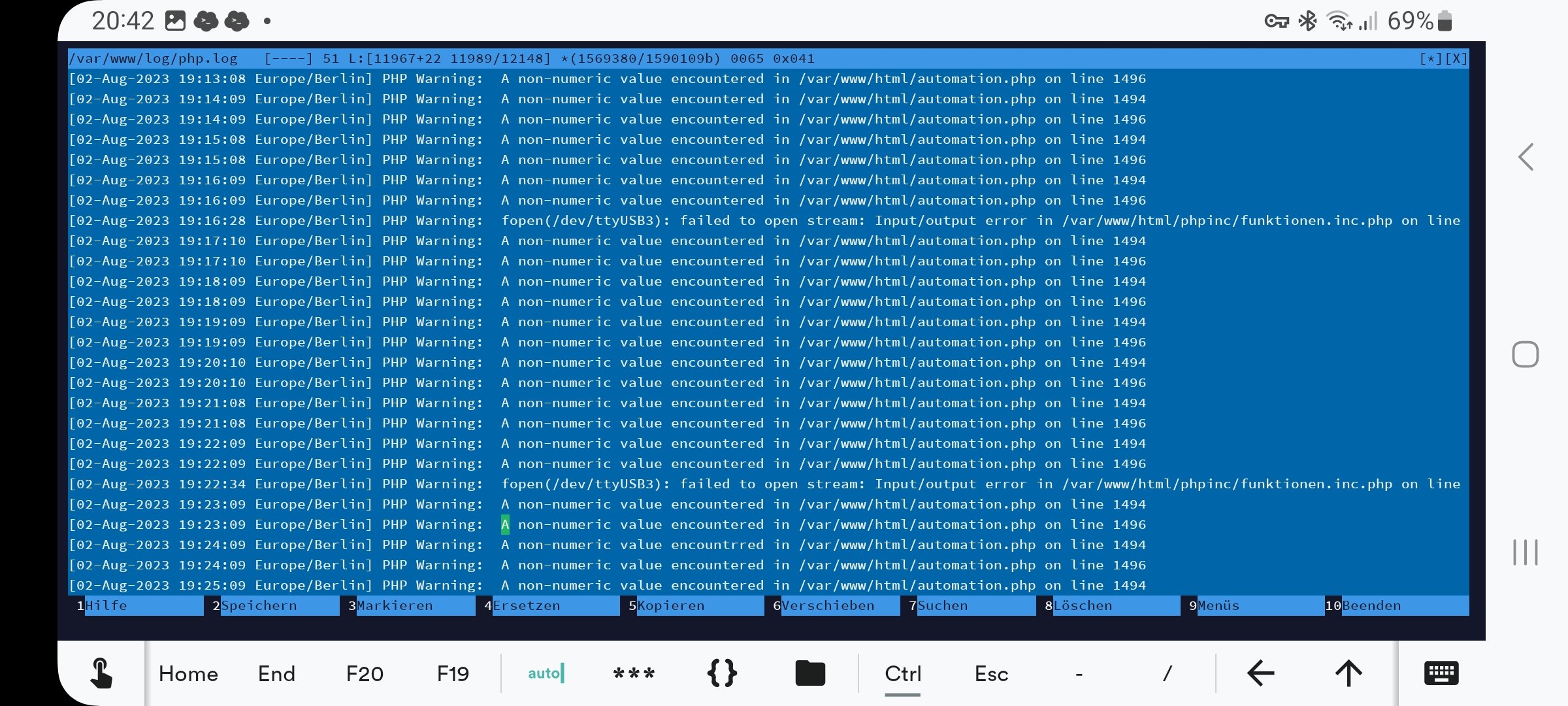

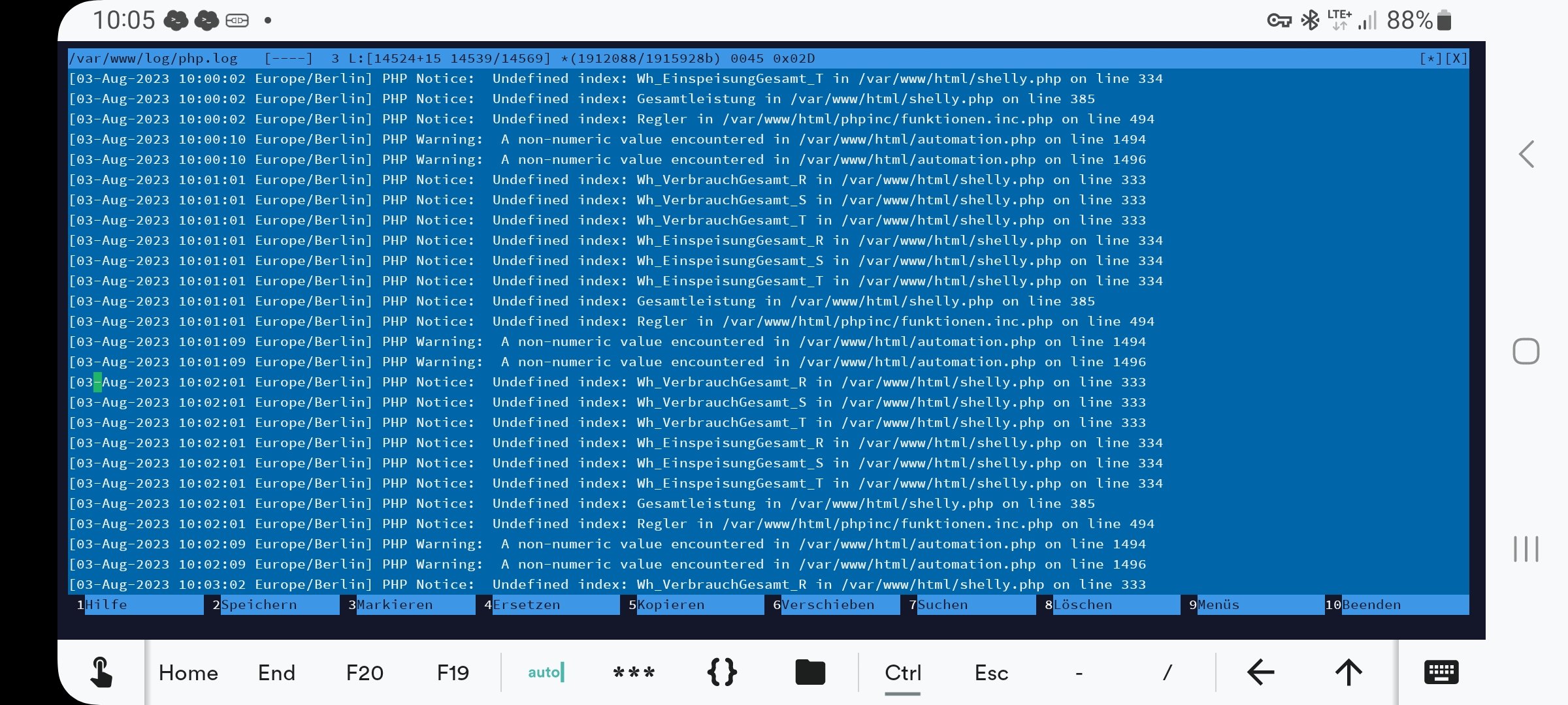

Jetzt sind zusätzlich noch weitere PHP Fehler dazugekommen
Und beim USB nein nicht das ich wüßte der Fehler kommt erst seit 2 Tagen. Vorher lief alles einwandfrei
