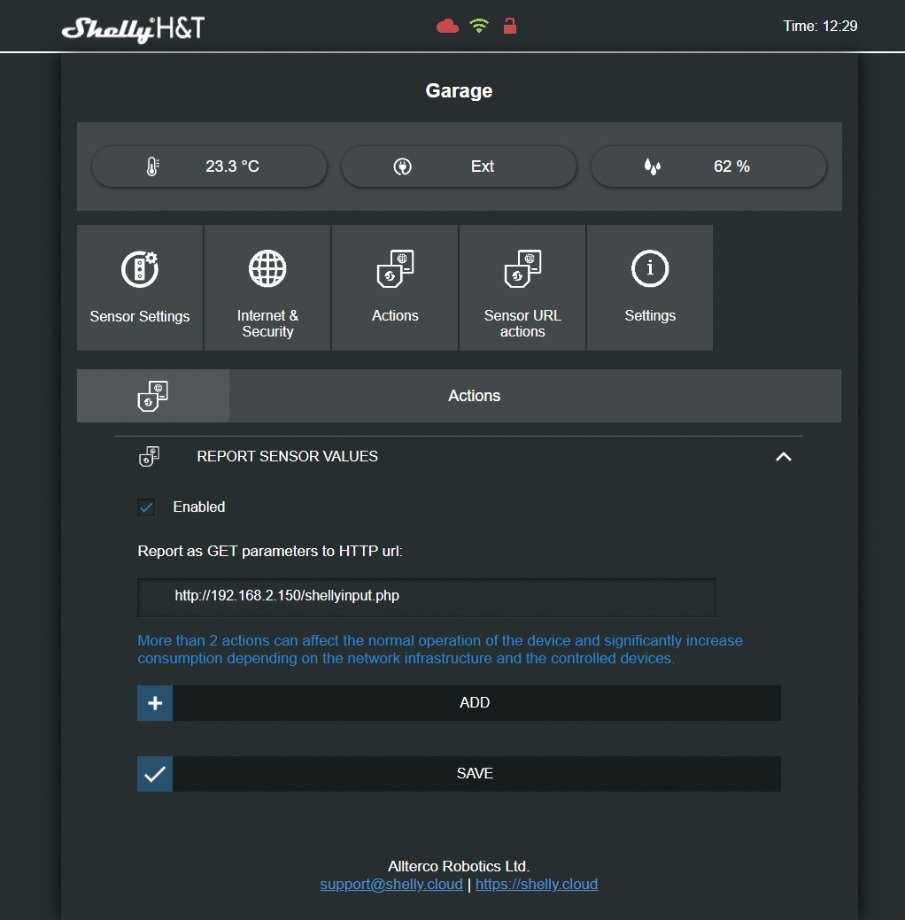

Folgende Einstellungen müssen in der Shelly Konfigurationssoftware gemacht werden: (Die IP-Adresse ist die vom Raspberry Pi. Sie sollte eine feste IP Adresse sein) Siehe Bild!
http://<IP-des-Raspberry>/shellyinput.php Erst, wenn der Fühler Daten sendet, kann man in der Datenbank etwas sehen. Also Geduld. In der LOG Datei "/var/www/log/solaranzeige.log" sieht man dann auch einen Eintrag. Der Eintrag beginnt mit "H&T-"
