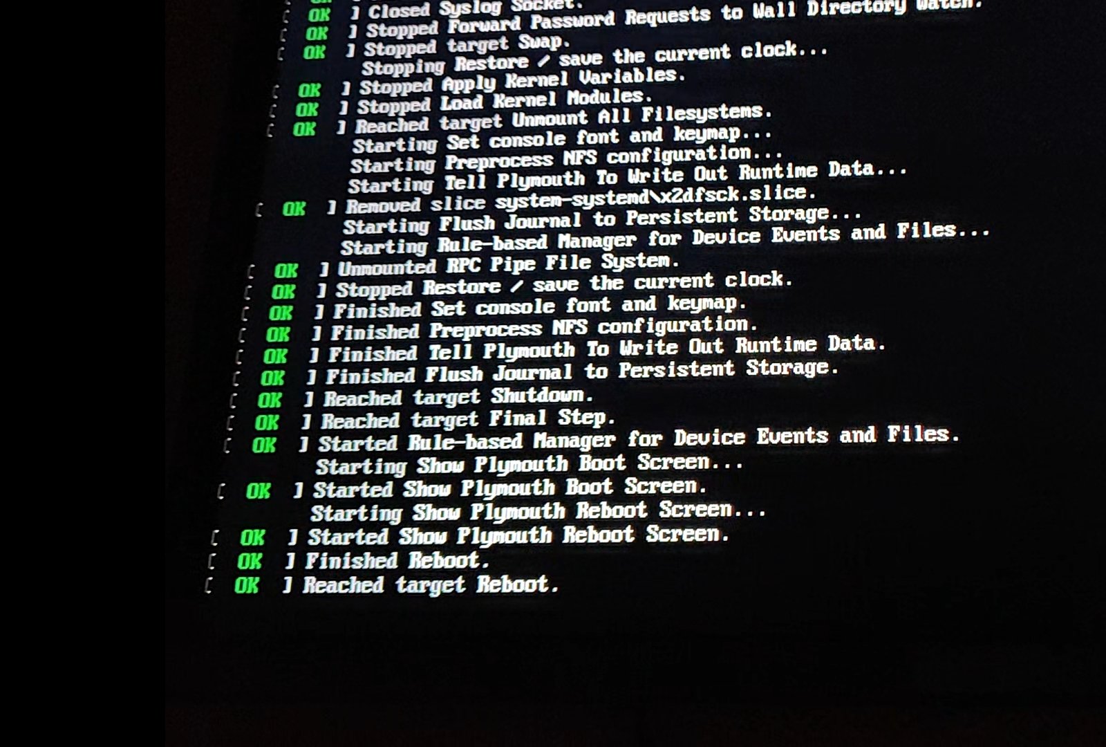

Hab mir auch gleich die ISO Datei der 32Bit Version gezogen (5.1.1) und Versuche die nach Anleitung zu installieren auf einen USB 3.1 Stick mit 64GB.
Anleitung in der Zwischenzeit komplett durchgelesen und alle Daten besorgt.
Image lÀuft, FÀhrt hoch, dann geht's weiter > Setup - Enter >
Nun hab ich alles eingegeben was einzugeben ist, WR Typ, Standort, Wetter etc. > Speicher und Exit. Dann startet der Pi neu, fÀngt aber mitten drin immer wieder an neu zu booten.
Das hab ich jetzt 2 weitere Male gemacht. Beim letzen Mal hab ich nur den WR geÀndert. Das gleiche...
Hier die letzen Zeilen vor dem reboot.
Und er startet immer und immer wieder neu.

Liegt wohl daran, das ich USB Sticks verwendet habe, microSD besorgt und es lÀuft soweit.
Jetzt muss ich nur noch die Abfrage der WR hinbekommen... Sind 2x Sungrow - SG10RT & SG12RT
