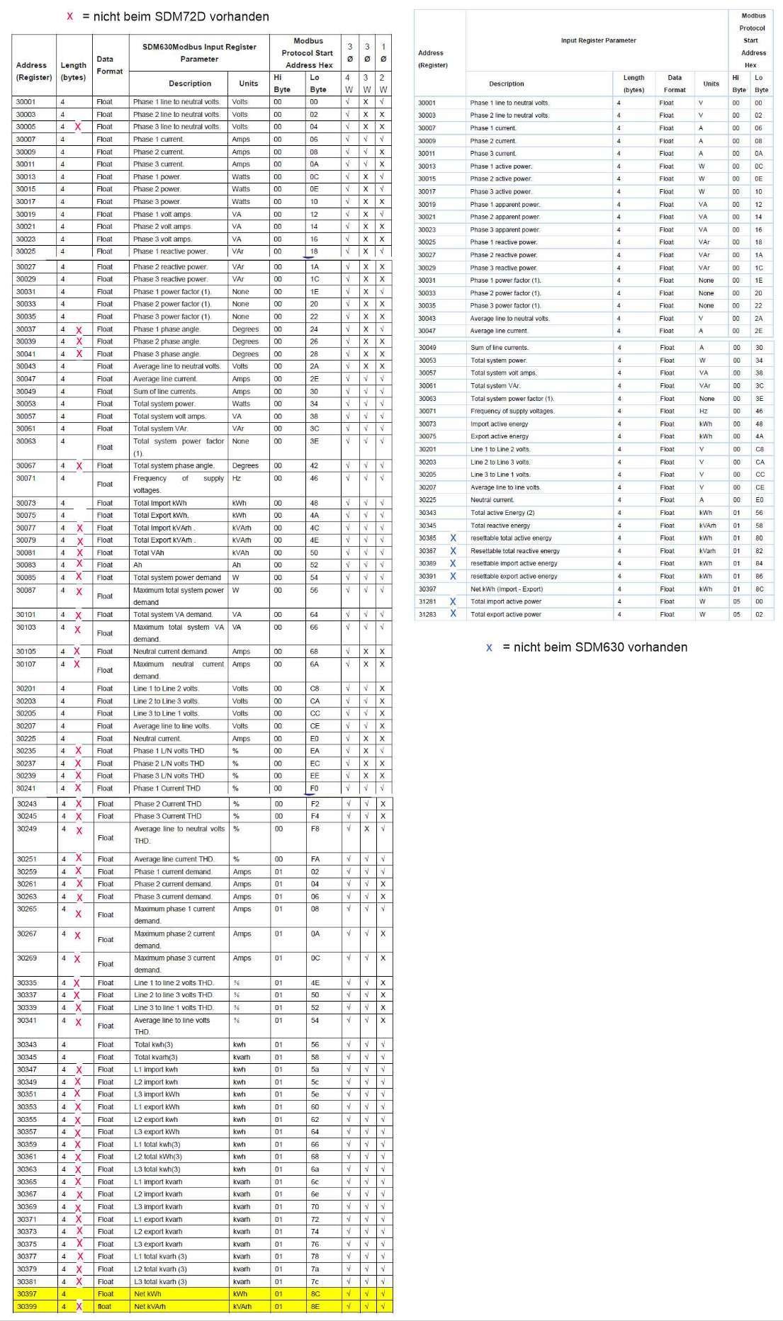

Hi, da ich im Augenblick auch einen SDM72D im Zählerschrank installiert haben lassen, will ich hier gerne mal meine Erkenntnisse über die Vergleichbarkeit der beiden SmartMeter bringen:
Das SDM630 hat wesentlich mehr Registe (linke Spalte), die Solaranzeige holt aber nur diese Register (zur Zeit):
Auslesen in der Datei
SDM630_meter.php
Dez.Adr. Bedeutung
0 AC-Spannung_R
2 AC_Spannung_S
4 AC_spannung_T
6 AC_Strom_R
8 AC_Strom_S
10 AC_Strom_T
12 AC_Leistung_R
14 AC_Leistung_S
16 AC_Leistung_T
30 PF_R
32 PF_S
34 PF_T
48 AC_Strom
52 AC_Leistung Watt
62 PF_Leistung
70 Frequenz
72 Wh_Bezug
74 Wh_Einspeisung
84 GesamtLeistungsbedarf
(das ist dann auch in der InfluxDB drin)
Bis auf das Register AC_Spannung_T und der Gesamtleistungsbedarf hat - laut mir vorliegender Dokumentation - der SDM72D auch diese Register.
Warum der SDM72D angeblich nach Doku nur die ersten beiden Register haben soll, ist mir nicht klar.
Wenn ich meine Solaranzeige dafür installiert habe, werde ich hier das nachliefern.
Michael
