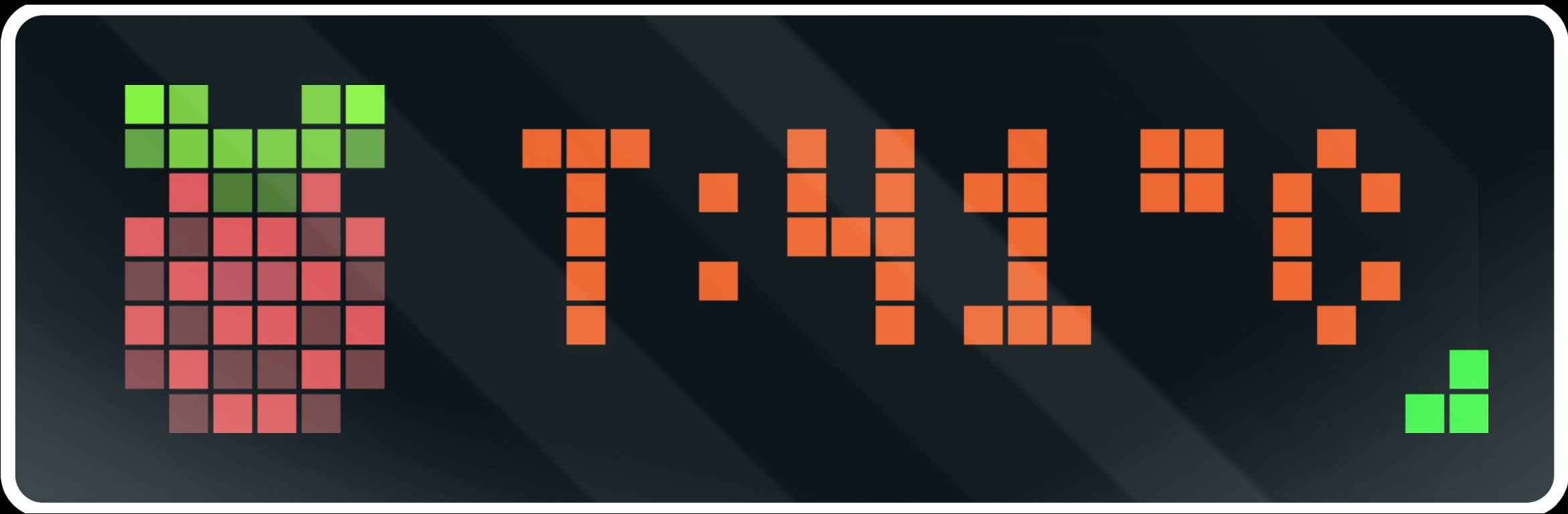

Anzeige der Temperatur des Raspberry Pi's. Variante 1
Voraussetzungen:
1. Die aktuelle Temperatur des Raspi muß in Euer Datenbank gespeichert und entsprechend aktualisiert werden.
Wie das geht erfahrt in diesem Dokument ab Seite 7 !
2. Auf der Ulanzi Lametric Icon "9718" herunterladen und speichern!
Habt Ihr das erledigt und die Temperatur wird in der Datenbank gespeichert geht es am "ulanziconnect.py" Script weiter.
Erweitert dazu den Eintrag in "werte =" um folgenden Eintrag
"solaranzeige,Service,RaspiTemp",
Bei mir schaut das aktuell so
werte = ("solaranzeige,PV,Leistung",
         "solaranzeige,Summen,Wh_GesamtHeute",
         "Pylontech,Batterie,SOC",
         "solaranzeige,aktuellesWetter,Temperatur",
         "solaranzeige,Batterie,Strom",
         "solaranzeige,Service,IntModus")
aus.
:!: Die Reihenfolge der Einträge entspricht dabei auch der Reihenfolge der Anzeige!
Jetzt muß nur noch die entsprechende Abfrage/Auswertung ins Script eingefügt werden!
    ######################## Beginn Block Auswertung Temperatur Raspi #########################
    elif ((wert[0]) + "," + (wert[1]) + "," + (wert[2])) == "solaranzeige,Service,RaspiTemp":
        print(wert[3])
        url = ulanzi_url + "/api/custom?name=" + (wert[1]) + (wert[2])
        if wert[3] <= str(35):
            data = {
                "text": "T:"+str(round(float(wert[3])))+"°C",
                "icon": 9718,
                "color": [0, 204, 0],
                "duration": 4
        elif wert[3] >= str(36) and wert[3] <= str(55):
            data = {
                "text": "T:" + str(round(float(wert[3]))) + "°C",
                "icon": 9718,
                "color": [255, 153, 0],
                "duration": 4
        elif wert[3] >= str(56):
            data = {
                "icon": 9718,
                "color": [255, 0, 0],
                "duration": 4
        funktionen.ulanzi_senden(url, data)
    ################################## Ende Block Auswertung ##################################
Mit dieser Auswertung wird dann das entsprechende Icon, und in Abhängigkeit der Temperatur der Text in entsprechender Farbe dargestellt:
Temperatur bis 36°C in "grün", Temperatur >36°C und < 56°C in "gelb/orange" und höher als 56°C in "rot"!
:!: Möchtet Ihr hier andere Temperaturgrenzen nutzen -> passt Euch die Werte entsprechend an!
Have Fun!

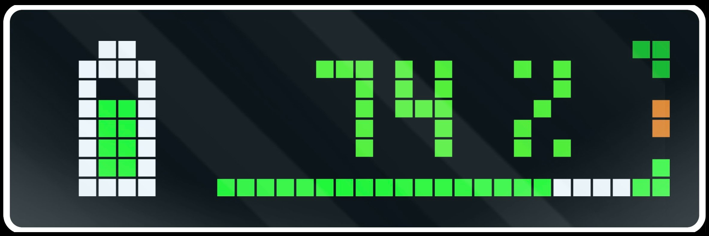

Wer zB. seine "Anzeige des Ladezustandes der Batterie" noch etwas aufwerten möchte kann ganz einfach eine "Progressbar" hinzufügen!
Das schaut dann so aus
Die Einrichtung geht ganz einfach. Fügt dazu jeweils folgende 2 Zeilen in jeden (6 x !) der "data" Blöcke in der "solaranzeige,Batterie,SOC" Auswertung in der Datei loop.py ein
                "progress": (wert[3]),
                "progressc": [0, 255, 0],
Vorher:
  data = {
                "text": (wert[3]) + " %",
                "lifetime": int(app_life_time),
                "icon": 12832,
                "color": [154, 250, 10],
                "duration": app_show_time
Nachher:
  data = {
                "icon": 12832,
Der Eintrag
aktiviert dabei die Anzeige mit unserem aktuellen SOC Wert.
Und mit
könnt Ihr die Farbe des "Balkens" einstellen, die notwendigen RGB Werte bekommt Ihr dazu zB. von hier !
Natürlich kann die Progressbar auch bei allen anderen Werten die zwischen 0 und 100 liegen genutzt werden!
Have fun!

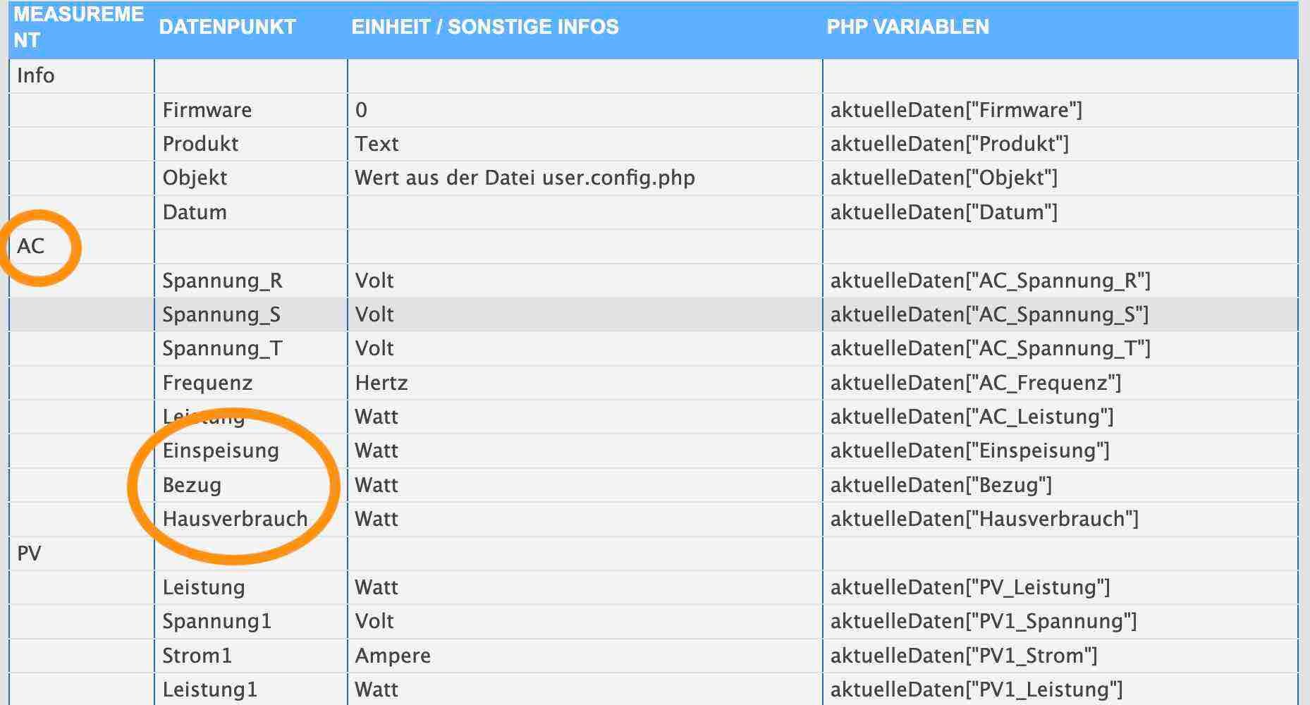

Heute möchte ich an Hand eines Beispiels zeigen wie man zusätzliche Werte auf der Ulanzi darstellen kann!
Es wird in der Solaranzeige Regler Nr. 70 verwendet.
Gewünscht ist die zusätzliche Darstellung der Werte "Einspeisung, Bezug und Hausverbrauch".
Wir werfen mal einen Blick auf die verfügbaren Daten in der Datenbank:
Hier sind unsere gewünschten Werte unter den Measurement "AC" zu finden!
Wir erweitern als erstes in der Datei "settings.ini" den Parameter "app-werte" um unsere gewünschten Daten.
Dabei setzt sich der jeweilige Parameter wie folgt zusammen "Datenbankname","Measurement","Wert"
Also unsere 3 Werte in der Datenbank "solaranzeige":
            solaranzeige,AC,Einspeisung
            ###  Anzeige Einspeisung
            solaranzeige,AC,Bezug
            ###  Anzeige Bezug
            solaranzeige,AC,Hausverbrauch
            ###  Anzeige Hausverbrauch
in der settigs.ini schaut das dann so aus:
app_werte = solaranzeige,PV,Leistung
            # Anzeige der PV-Leistung, (ben. Icon 27283)
            # Anzeige SOC Akku, (ben. Icons 12832, 6359 - 6363)
            ###  Anzeige Bezug
            ;solaranzeige,Summen,Wh_GesamtHeute
            # Anzeige des Tagesertrages# (ben. Icon 51301)
            ;solaranzeige,aktuellesWetter,Temperatur
            # Anzeige der Aussen Temperatur
            ;solaranzeige,Service,RaspiTemp
            # Anzeige der Temperatur Raspberry, (ben. Icon 9718)
            ;solaranzeige,Batterie,Strom
            # wenn Akku lädt blinkt Indikator 1
            ;solaranzeige,Service,IntModus
            # Anzeige Status Wechselrichter über Indikator 3
            # blau -> Netzmode, grün -> Batteriemode, rot -> Fehlermode
Die Reihenfolge in der Liste ist die Reihenfolge in der die Werte dann auf dem Ulanzi angezeigt werden! Ihr könnt die Werte selbstverständlich auch in euer gewünschten Reihenfolge anordnen! Ab dem nächsten Neustart des Scriptes werden die gewünschten Werte mit aus der Datenbank geholt!
Um die Werte nun darstellen zu können müssen wir für jeden der Werte "eine Auswertung" in der Datei "loop.py" erstellen.
Ich zeige das hier am Beispiel für den Wert "Einspeisung":
    ################################# Beginn Block Auswertung #################################
    ################################ "solaranzeige,AC,Einspeisung" ###############################
    if ((wert[0]) + "," + (wert[1]) + "," + (wert[2])) == "solaranzeige,AC,Einspeisung":
        print(wert[3])
        url = ulanzi_url + "/api/custom?name="+(wert[1])+(wert[2])
        data = {
            "text": str(int(float(wert[3]))) + " W", # darzustellender Wert/Text
            "icon": 27283, # darzustellendes Icon
            "rainbow": bool(1),
            "repeat": 2
Diesen Block dann bitte vor den anderen Auswertungen ab Zeile 12 in der "loop.py" einfügen.
Adäquat dazu jeweils einen Block für die anderen Werte anlegen ("solaranzeige,AC,Bezug" , "solaranzeige,AC,Hausverbrauch")!
Nun nur noch entsprechende "Icons" auswählen und auf die Ulanzi hochladen die entsprechenden Nummern in den "Blöcken" anpassen und einer Darstellung der Werte sollte nichts im Wege stehen!
Es gibt natürlich noch "zig Möglichkeiten" die Darstellung der Daten zu beeinflussen. Dazu verweise ich mal auf die Beschreibung der verschiedensten Parameter von AWTRIX light
Have Fun!
