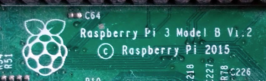

Ich habe schon gelesen, das ein Raspberry Pi 3B+ oder 4B benötigt wird. Ich habe noch einen Pi übrig und möchte erst mal wissen, ob dieser eine 3B+ Version ist. Ich erbitte Euren fachlichen Rat:

Das ist ein Raspberry 3B kein Raspberry 3B+
Der geht auch, ist aber nicht optimal. Auf jeden Fall soltest du die 32Bit Version damit benutzen.
