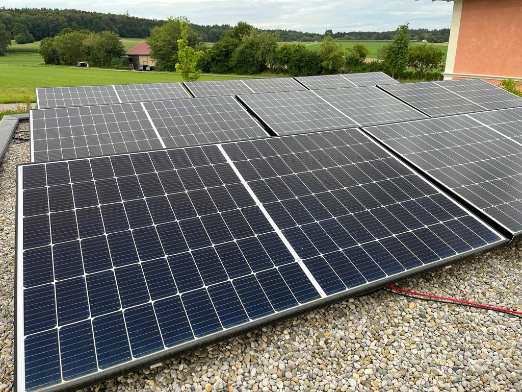

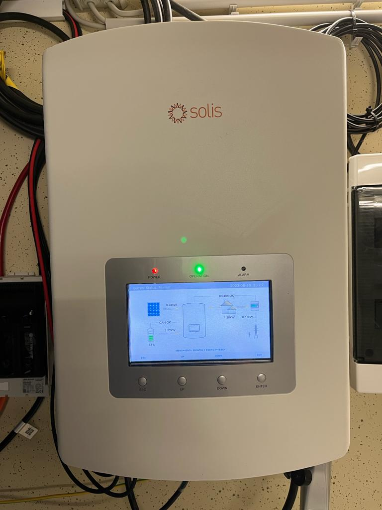

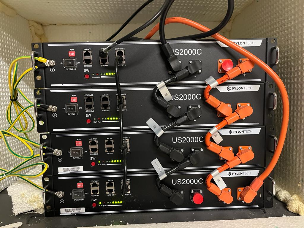

hier ein paar Bilder von meiner PV Flachdach Anlage mit 3,5KW und 10KW Speicher. Flachdachaufständerung mit 20 Grad Neigungswinkel richtung Süden.
Ertrag am Tag ca. 25KW
Komponenten:
Speicher US 200C https://en.pylontech.com.cn/
Module Trina 375 https://static.trinasolar.com/sites/def ... 2021_A.pdf
Inverter Solis Hybrid https://www.solisinverters.com/de

Die Stringkabel auf der Garage würd ich evtl noch in Leerrohr einpacken.

Danke für die Tipp, das werde ich noch machen
