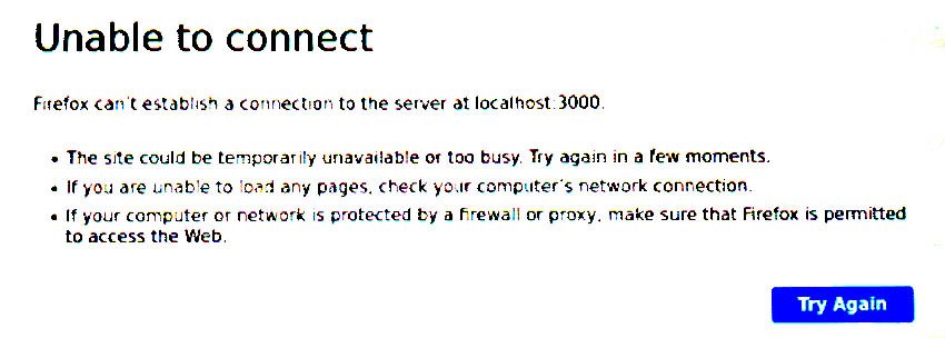

Darauf erfolgt eine Meldung von der ich nirgendwo etwas lese: Unable to connect - Firefox can't establish a connection to the server at localhost: 3000 ...und noch einige weitere Ausführungen > ich klicke dann auf "Try again"

Es kam beim Start von Grafana folgende Meldung...
...die ich erst mal tapfer mit einem click auf "Try again" ignoriert habe. Danach habe ich jetzt meinen Wechselrichter (SMA Sunny Tripower) "eingebunden". Das entsprechende Dashboard dieses Wechselrichters lässt sich jetzt anzeigen. Es werden aber keine Daten angezeigt, auch nicht nach dem nächsten "Stundensprung".
