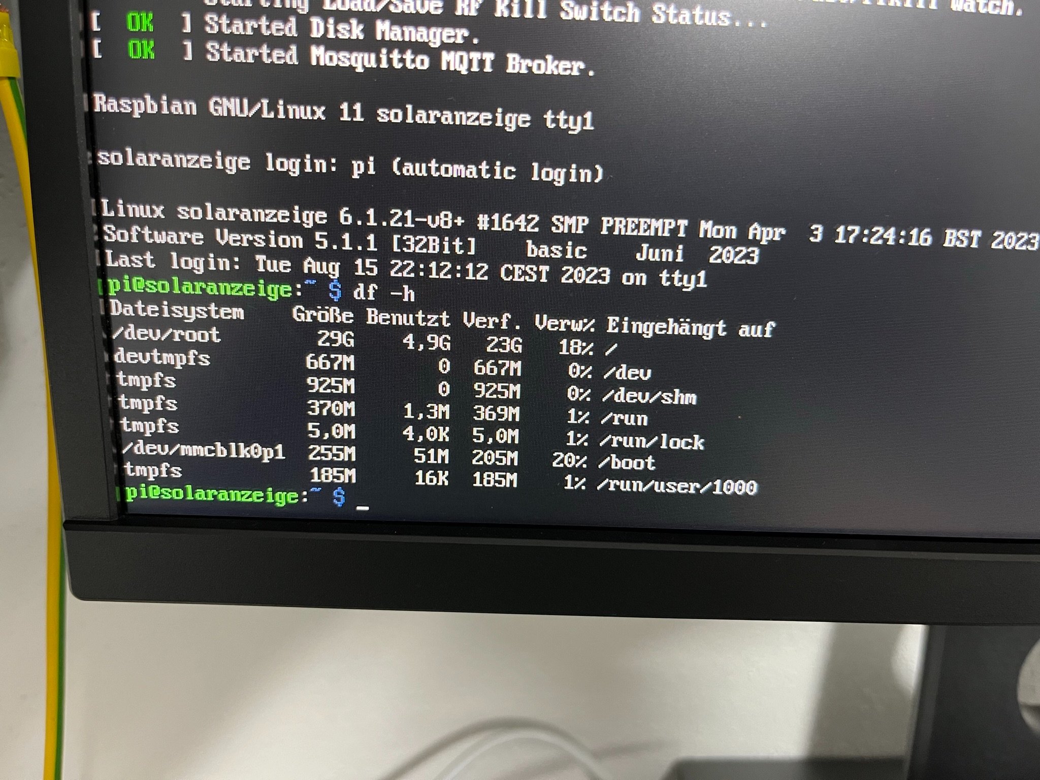

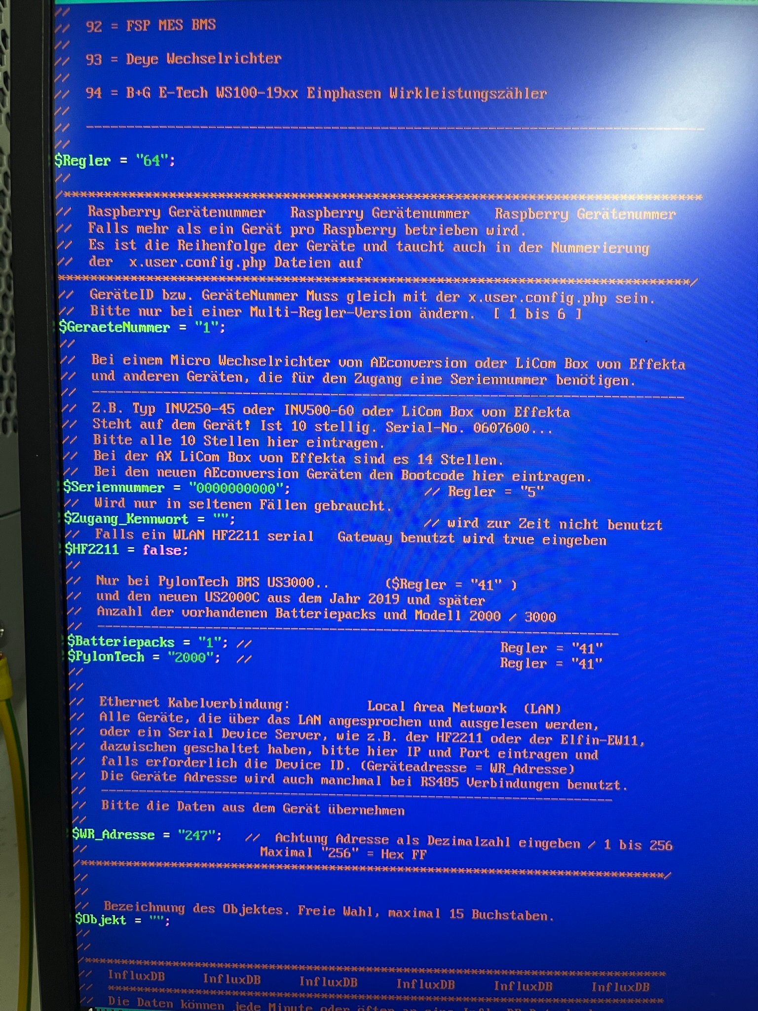

In Linux bin ich gar nicht fit deswegen muss ich auch Fotos anhängen, weil ich die config datei nicht aus der Shell bekomme :oops:

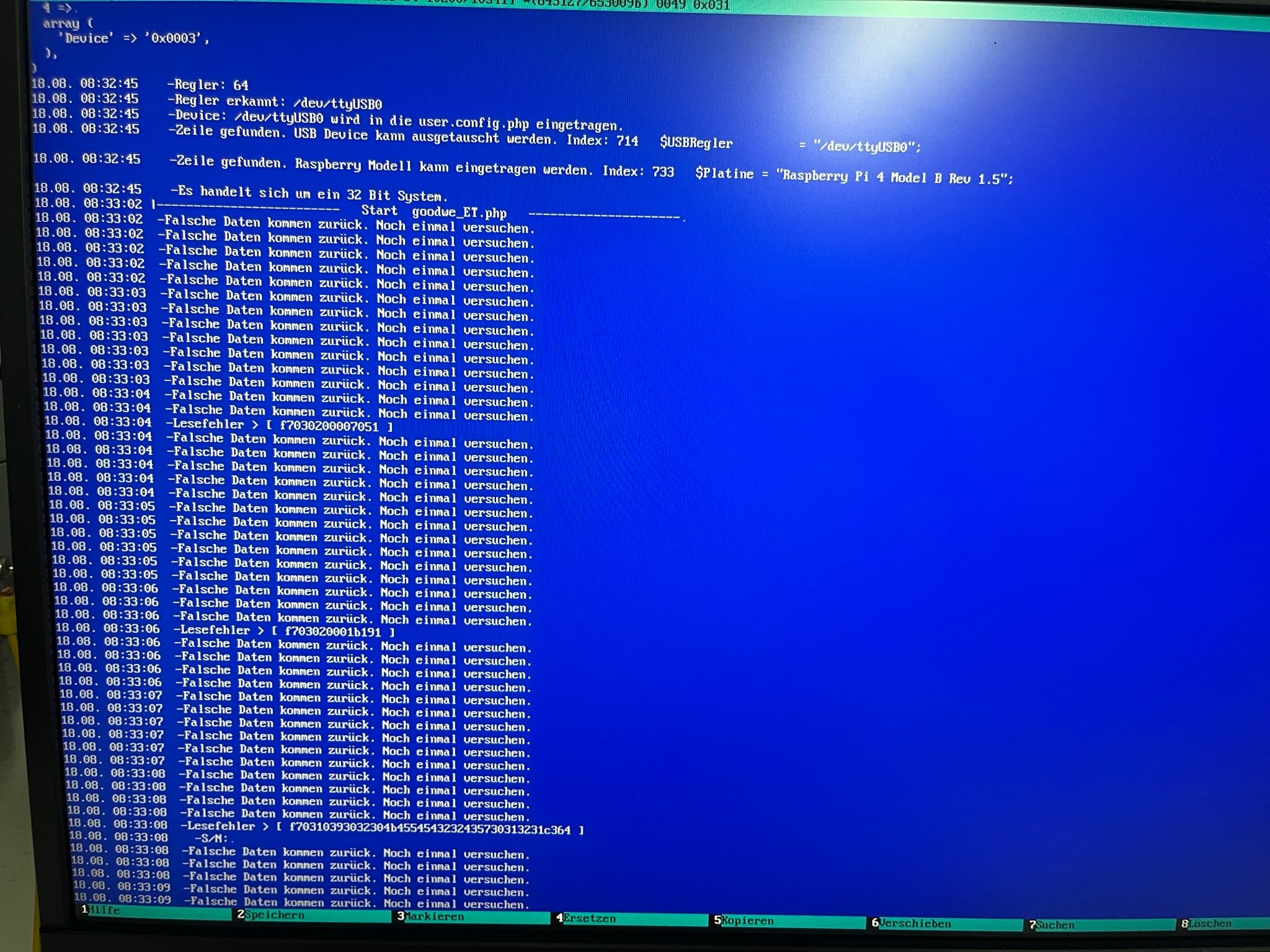

Hab ich auch schon versucht. Leider kein Erfolg. Es wird mir jedoch in der Log dann unter $Platine unbekannt angezeigt, wenn A + B getauscht ist.
Was mir beim USB Adapter aufgefallen ist, dass wenn ich nach Goodwe Angaben A + B anklemme flackern die LEDS für txd und rxd.
Wenn ich sie tausche dann flackert nur die txd LED.
Re: Goodwe GW20-ET
Kontrolliere doch einmal bitte, ob im Goodwe Wechselrichter die serielle Geschwindigkeit auf 9600 Baud steht. Wenn beide LED's blinken, ist es schon einmal besser.
