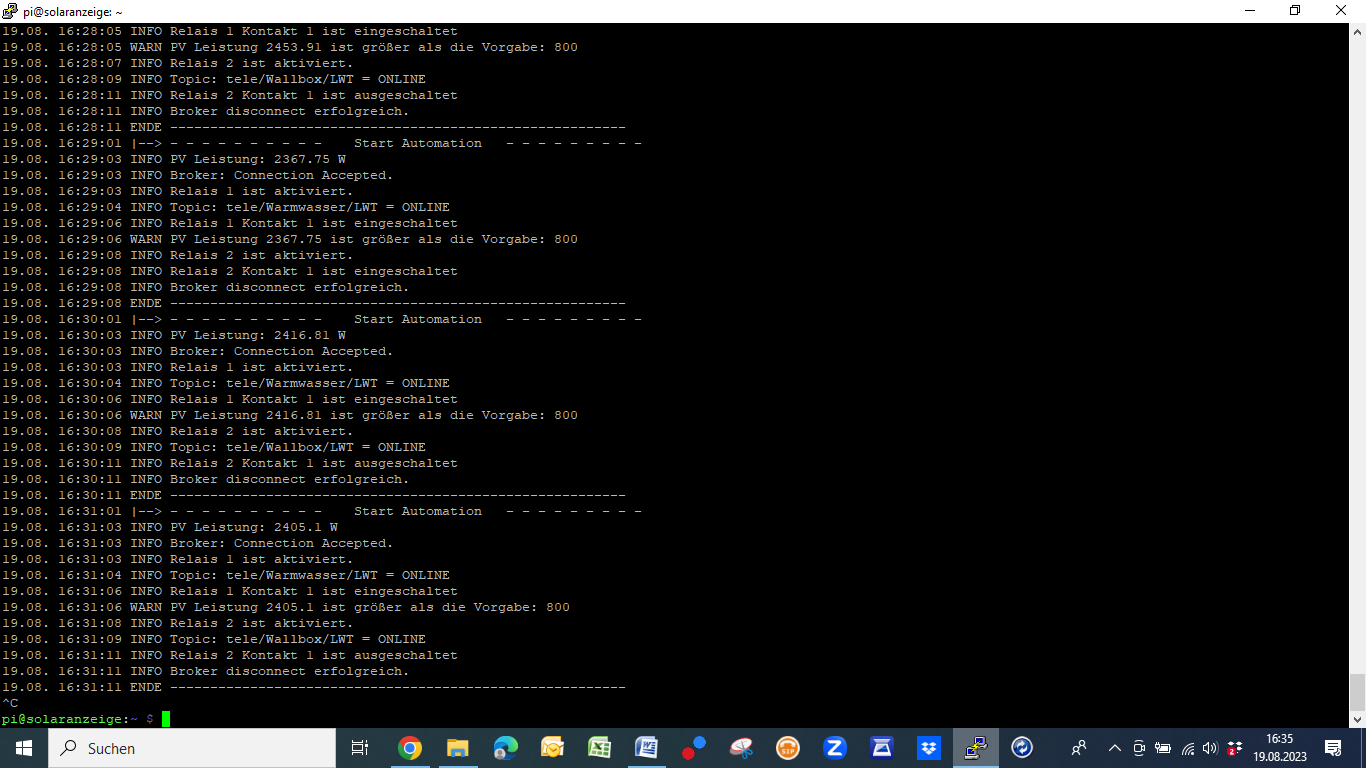

auch ich sehe keine Reaktion wenn ich bei der Automation einen Wert Einspeisung >.. berücksichtigt haben möchte.
Grundsätzlich läuft die Automation läuft bei mir. Ich habe einen Heizstab (Relais 1) integriert und steuere diesen mit der PV Leistung. Das klappt wunderbar!
Heute habe ich ein 2. Relais eingefügt. Mit dem möchte ich meine Wallbox steuern. Das geht auch wunderbar, wenn ich die PV-Leistung als Steuerung benutze. Wenn ich aber einen Grenzwert für die Einspeisung benutzen möchte klappt das nicht. Ich sehe weder Einträge im Log noch eine tatsächliche Wirkung bei der Batterieladuung.
Anbei meine Seite Automation. Ich benutze den Regler 68. Auch der Regler 56 funktioniert beim Wert PV-Leistung.
Ich habe auch mal den Wert Soc probiert. Auch hier sehe ich keine Wirkung.
Was muss ich noch einstellen damit der Wert Einspeisung berücksichtigt wird.
Ich habe mal in Influx geschaut. Da werden Werte für die Einspeisung abgelegt.
Dank im Voraus für einen guten Tipp
Automation Huawei Regler 68, berücksichtigt keine Einspeisewerte Werte

Re: Automation Huawei Regler 68, berücksichtigt keine Einspeisewerte Werte
Du hast bei "SmartMeter" Bezug / Einspeisung kein Gerät eingetragen, was diese Werte liefert. Deshalb funktioniert es auch nicht.
Die Steuerung muss doch wissen, welches Gerät die Werte liefert.
Danke für die Lösung.
Ich habe jetzt auch hier den Regler, die Gerätenummer und die Datenbank eingetragen.
Es klappt wunderbar.
Herzlichen Dank für die Unterstützung.
