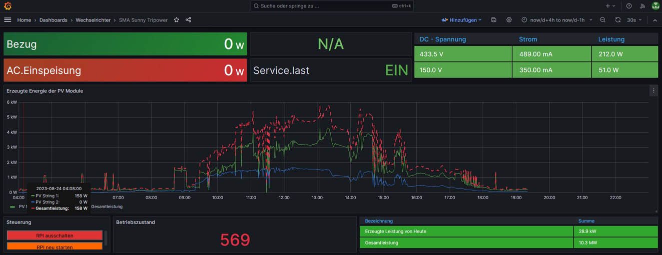

Nachdem es mir dank Eurer Hilfe gelungen ist, meinen WR in Grafana einzubinden, fehlen mir noch 2 Werte auf dem WR-Dashboard...
...es sind oben links der "Bezug" und die "AC.Einspeisung".
Ich denke, wenn ich mir den Aufbau meiner Solaranlage vor Augen halte, dass es mit dem eingebundenen Batteriespeicher zusammen hängt:
Diesen möchte ich jetzt in Grafana mit aufnehmen und dann könnte ich diese Werte sehen. Natürlich möchte ich auch gerne die Werte des Speichers sehen können. Besonders wichtig wäre natürlich die korreckte* Anzeige des Ladezustandes sowie Lade- und Entladestrom.

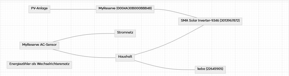

Bezug und Einspeisung bekommst nur über AC clamp,oder zähler wie sdm630 zb.
Dein seltsamer Speicher taucht nicht explizit in der Geräteliste auf,vmtl wird's derzeit nicht gehen

Laut meiner Grafik hat der Batteriespeicher MyReserve einen "AC-Sensor". Im Solarwatt Online-Interface wird mir jedenfalls der AC-Bezug angezeigt.

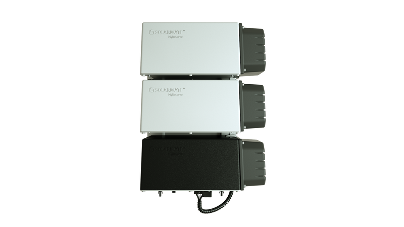

Hier nur zum Verständnis ein Bild meines Batteriesystems. So wie auf dem Bild habe ich 2 Speicher-Module (die Hellgrauen). Insgesamt kann das System 4 (oder 5?) S-Module aufnehmen. Unten - in schwarzer Farbe ist das Steuermodul.

Wenn dein Speicher nicht explizit erwähnt ist,evtl baugleiches anderes Teil, kannst du dich einloggen wo du willst,es wird trotzdem nicht gehen
