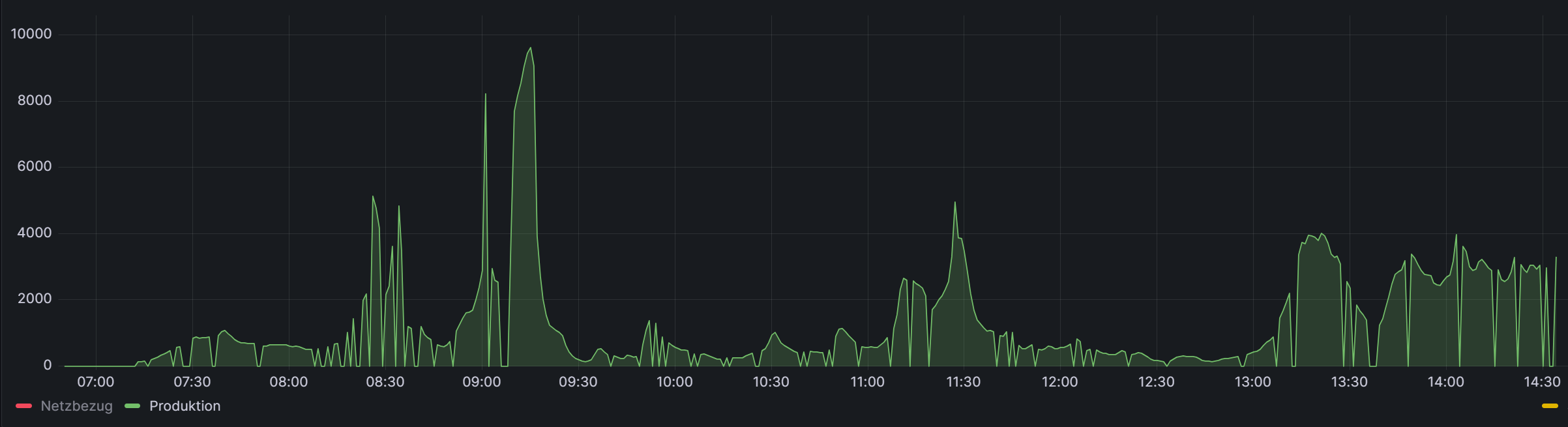

ich habe seit paar Tagen Solaranzeige bei meiner neuen Anlage laufen.
Derzeit bastel ich am Grafana Dashbaord und dabei fällt mir doch sehr häuif auf, dass die PV-Produktion oft auf 0 steht.
Auch die Gesamt-Produktion steht dann auf 0. Einige Sekunden später ist dann wieder alle "normal".
Allerdings schaut es in der Datenaufzeichnung dann so aus:
Habt ihr eine Idee, was das sein kann?
Angeschlossen ist der WR (Huawei Sun2000-KTL30-M3) mittels SDongleA per Wifi.
Das Log sieht soweit auch gut aus:

Du musst in Richtung sDongle und Wifi suchen. Es gibt hier unzählige Hinweise darüber im Forum.

Hatte gerade schon so eine Vermutung.
Kann es sein, dass Modbus immer nur einer auslesen kann?
Hatte noch ein Node-Red Skript laufen, um paar Daten in meinen ioBroker vom WR zu bekommen.
Vielleicht beißen die sich gegenseitig? Habe es nun mal deaktiviert

Das kommt auf die MODBUS Schnittstelle an. Schalte doch einfach mal das 2. Programm für eine Weile aus.

Habe ich und es sieht viel besser aus.
Woran erkennt man denn, ob die MODBUS Schnittstelle nur eine Verbidnung kann?
Kann man das einstellen?

Hant0r hat geschrieben:
Fr 25. Aug 2023, 19:07
Das kann man nicht einstellen. Es liegt am Treiber bzw. Software Implementation. Es gibt aber hier im Forum Versuche mit einem MODBUS TCP Gateway. Der soll das Problem lösen. Suche bitte einmal danach.
