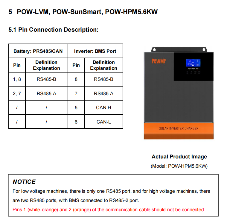

Hallo.
Ich habe mir einen POW-HPM5.6KW Hybrid Inverter besorgt. Für die RS485 habe ich auch die Pin-Belegung herausgefunden.
Für die USB Verbindung habe ich die Schnittstellen Defintion herausgefunden (9600 8N1 H).
Die RS485 Schnittstelle ist mit der ID3 definiert. (2400 8N2).
Ich bekomme auch eine Verbindung mit dem PC und der Software iPower-nt zusammen.
Nun möchte ich aber diesen Inverter mit FHEM verbinden.
Hat sich mit der Schnittstelle des PowMr Inverters und FHEM auseinander gesetzt?
RS854
RS854
LG Chris
