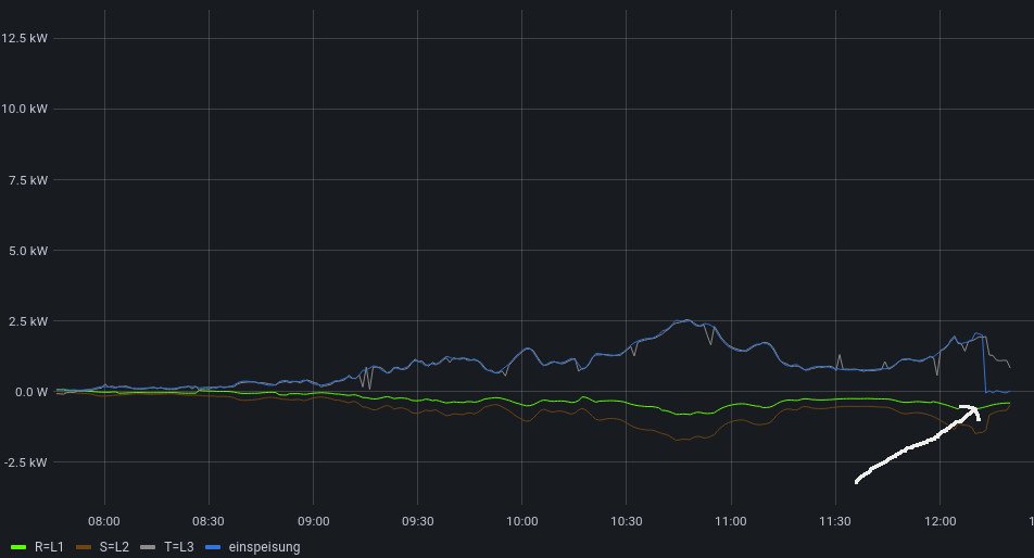

Hallo @Ulrich
root@piONE:~# influx -host localhost -port 8086 -database SHM -precision rfc3339 -execute "select * from AC order by time desc limit 5"
time Bezug Einspeisung Frequenz Leistung Leistung_R Leistung_S Leistung_T Leistungsfaktor Leistungsfaktor_R Leistungsfaktor_S Leistungsfaktor_T Spannung Spannung_R Spannung_S Spannung_T Strom Strom_R Strom_S Strom_T
2023-08-27T09:28:11Z 901.1 864 50 37.1 -284.2 -579.8 901.1 0.248 1 0.99 0.997 231.22 231.22 231.9 231.59 7.943 1.242 2.549 4.152
oben steht eine Zeile aus der Influx des SMA Zählers..ich meine schonmal vor so 2 Jahren die Frage aufgeworfen zu haben, ob denn der Zähler saldierend über die energy.php erfasst wird. Scheinbar kommt die Routine nicht mit negativen Werten zu recht, jedenfalls werden diese irgendwie "verworfen", obwohl der Hybrid sauber über L3 ausregelt, sagt die Zähler Influx, es sei "Einspeisung"?!
Das macht sich dann bemerkbar bei der Automation, obwohl das Relais bei unter zb 500W Einspeisung abfallen soll, wird immer noch eine Einspeisung auf L1 und L2 addiert, und lässt das Relais angezogen. Auf L3 ("Leistung_T") hängt der Hybrid, das Dashboard funktioniert auch, nur irgendwie verhaspelt sich die Automation. Wenn ich in die sma_energy.php reinschau, find ich nix verdächtiges :?
lg Andreas

Ergänzung:
Hab mal in der sma_energy.php in der Zeile von Einspeisung ergänzend die WErte bezug mit (-) hinzugefügt, damit geht alles wie es sein soll.
Screenshot 2023-08-27 at 12-23-48 SMA Energy Meter - Dashboards - Dashboards - Grafana.jpg
weisse Pfeil nach Änderung der .php
grad gefunden, ursprünglicher Faden
