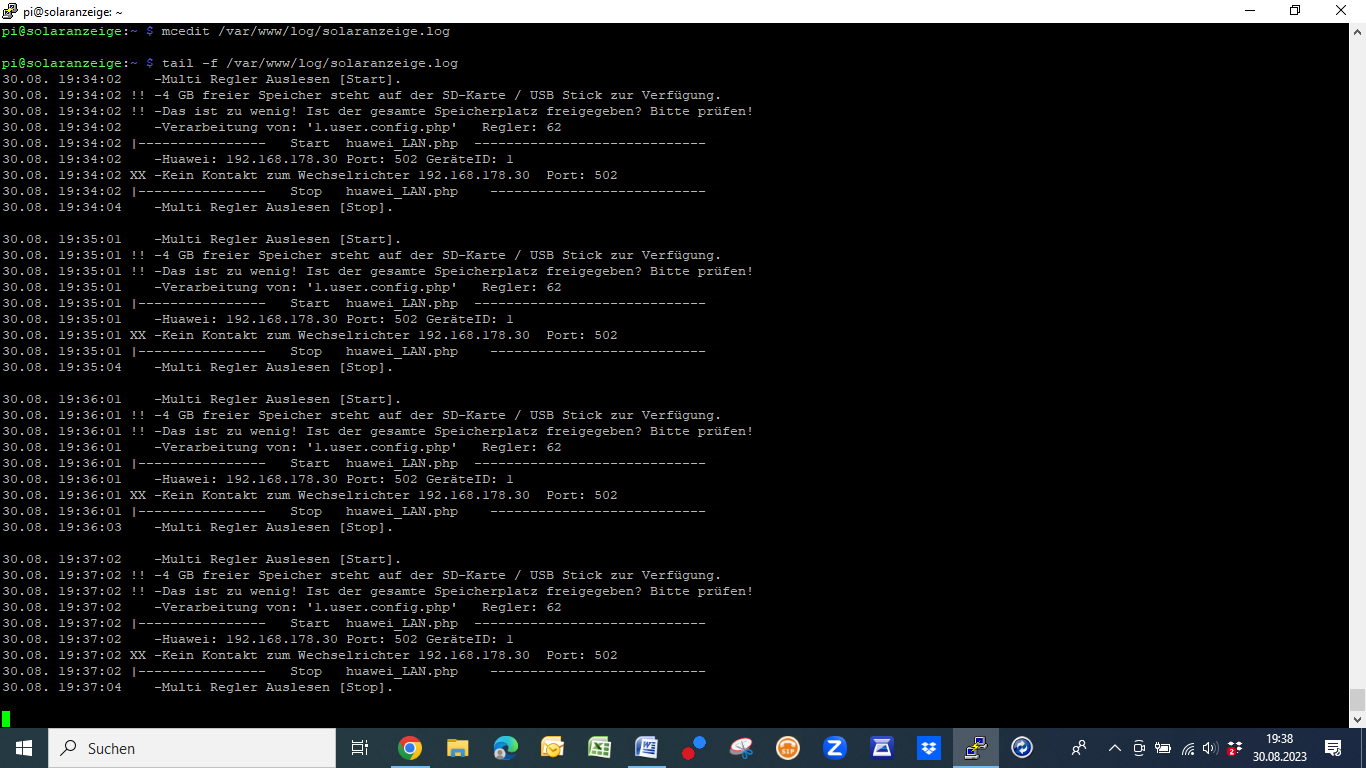

Hallo, ich bekomme plötzlich keine neuen Daten mehr in Influx geschrieben.
Anbei ein log.
Kann das jemand deuten und mir Hilfe geben?
Anbei ein log.

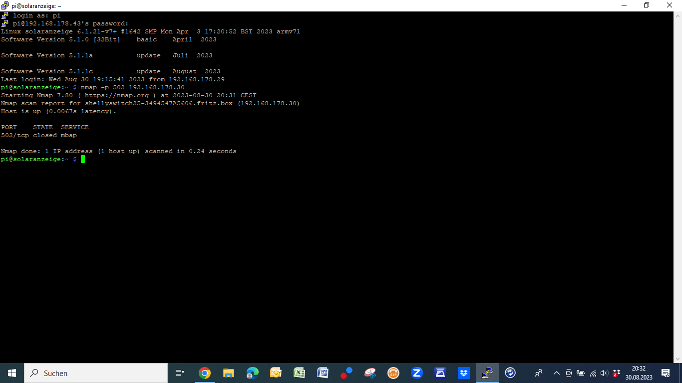

Bitte g.ebe einmal auf der Konsole folgendes ein:
nmap -p 502 192.168.178.30
dann kannst du prüfen ob du an die IP Adresse kommst und ob der Port auch wirklich offen ist

Habe ich gemacht, ja ist erreichbar.

Er ist vielleicht übers Netzwerk erreichbar, aber der Port 502 ist am Wechselrichter nicht offen.
