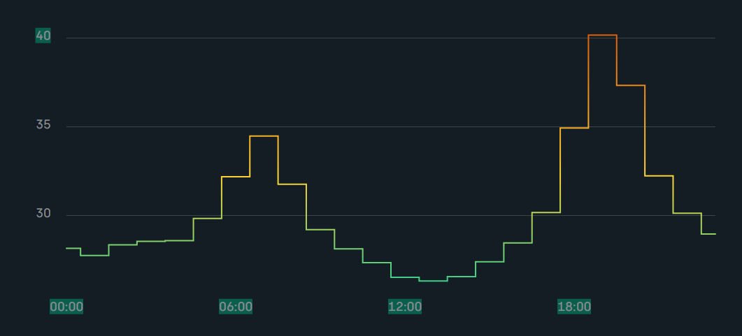

In den Wintermonaten ist die Alternative zum Solarstrom, das Laden der Batterie automatisch, wenn der Strompreis am preiswertesten ist. Die Solaranzeige kann jetzt auch die stündlichen Preise der Strombörse auslesen und so die Werte zur Steuerung benutzen. Integriert sind aWATTar und Tibber. Beides Stromanbieter, die eine stündliche Abrechnung anbieten. Da der Strompreis an der Börse am Tag um ca. 1000% schwanken kann, kann man so den Tiefstpreis zum Laden des Akkus's benutzen.
Mit einer solchen Steuerung kann man nicht nur eine Batterie laden, sondern auch z.B. den Warmwasserspeicher im Haus betreiben. Man kann so die Zeit nutzen, in der der Strom am preiswertesten ist. Die Steuerung erledigt alles automatisch.
Strompreise vom 6.9.2023 aus Essen. Preisschwankungen von 23 bis 40 Cent pro kWh sind normal und sie sind regional unterschiedlich.
