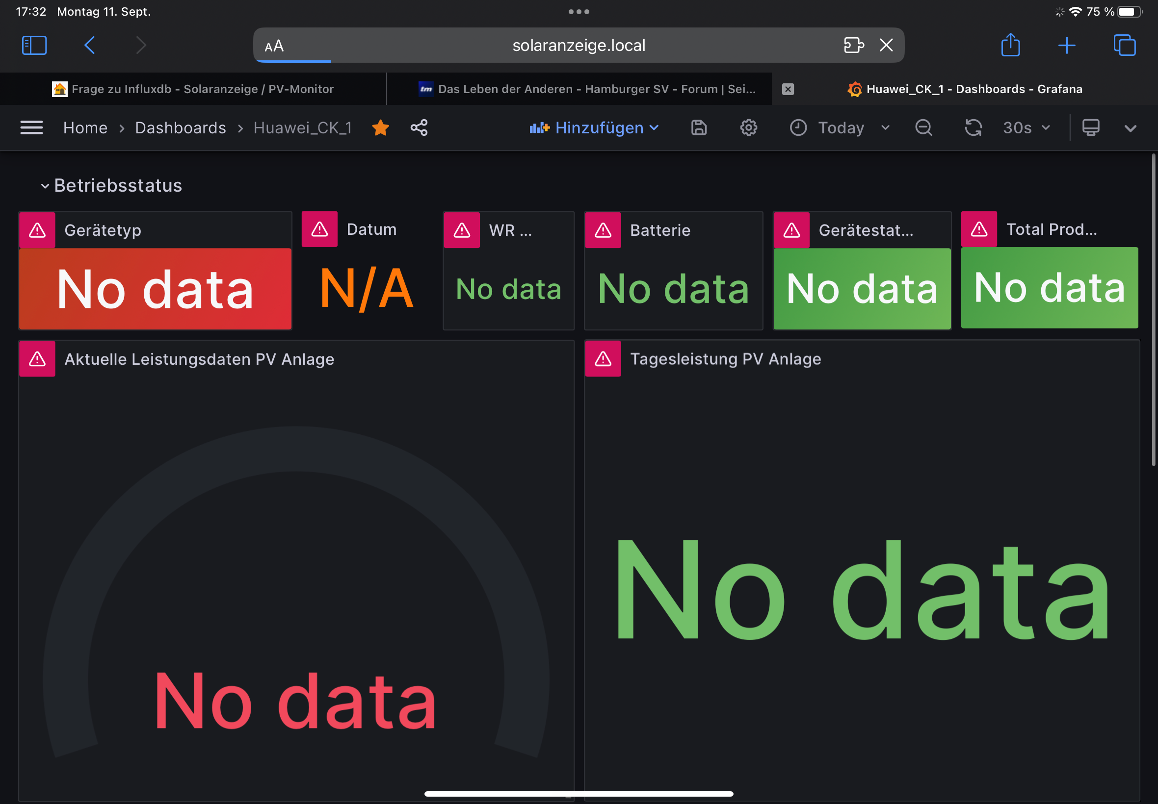

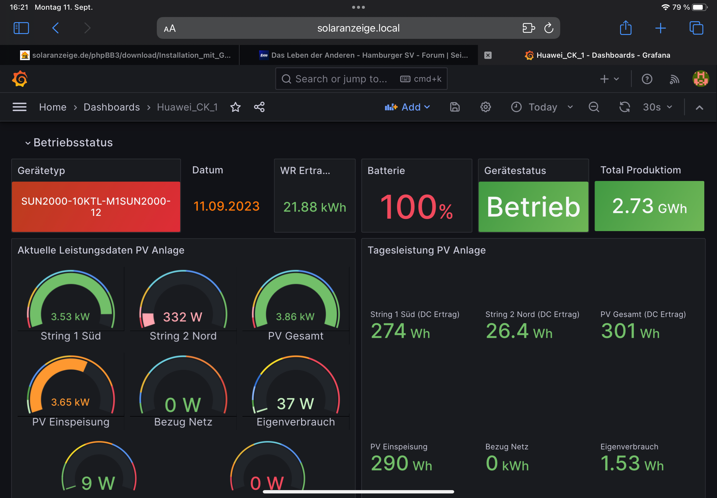

Bin durch Zufall vor ein paar Wochen auf dieses großartige Projekt gestossen,seit dem 12.06 sind wir Besitzer einer PV Anlage und natürlich wollte ich auch eine Visualisierung det Daten haben.
Nachdem ich auf diese Seite gestoßen war habe ich mich direkt an den Nachbau gemacht,nach anfänglichen Schwierigkeiten (keinerlei Raspi Erfahrung)habe ich es am laufen gehabt.😎😎😎
Bia Anfang der letzten Woche seitdem bekomme ich keinerlei Daten mehr.
Auch eine Neuinstallation brachte keinen Erfolg.

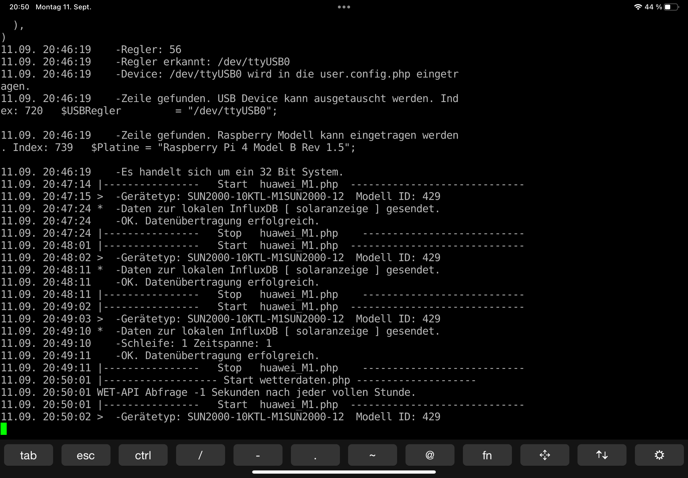

Komischerweise scheint es jeweils nach einem Reboot für kurze Zeit zu funktionieren (ca. 3 Minuten).Im Fehlerlog ist mir jetzt nichts aufgefallen.
Das einzige was mir aufgefallen ist ist das es anscheinend eine neue Grafan version gibt,kann es sein das das der Fehler ist ? Anbei ein paar Screenshots
Auf Bild 1 sieht man die Daten direkt nach einem Reboot,
Bild 2 zeigt kurze Zeit später
Bild 3 ist ein Screenshot aus dem Log

wichtig wird dein logfile nicht nach dem boot vorgang sondern dann, wenn er aufhört zu schreiben, screenshot?
dann sieht man mehr.

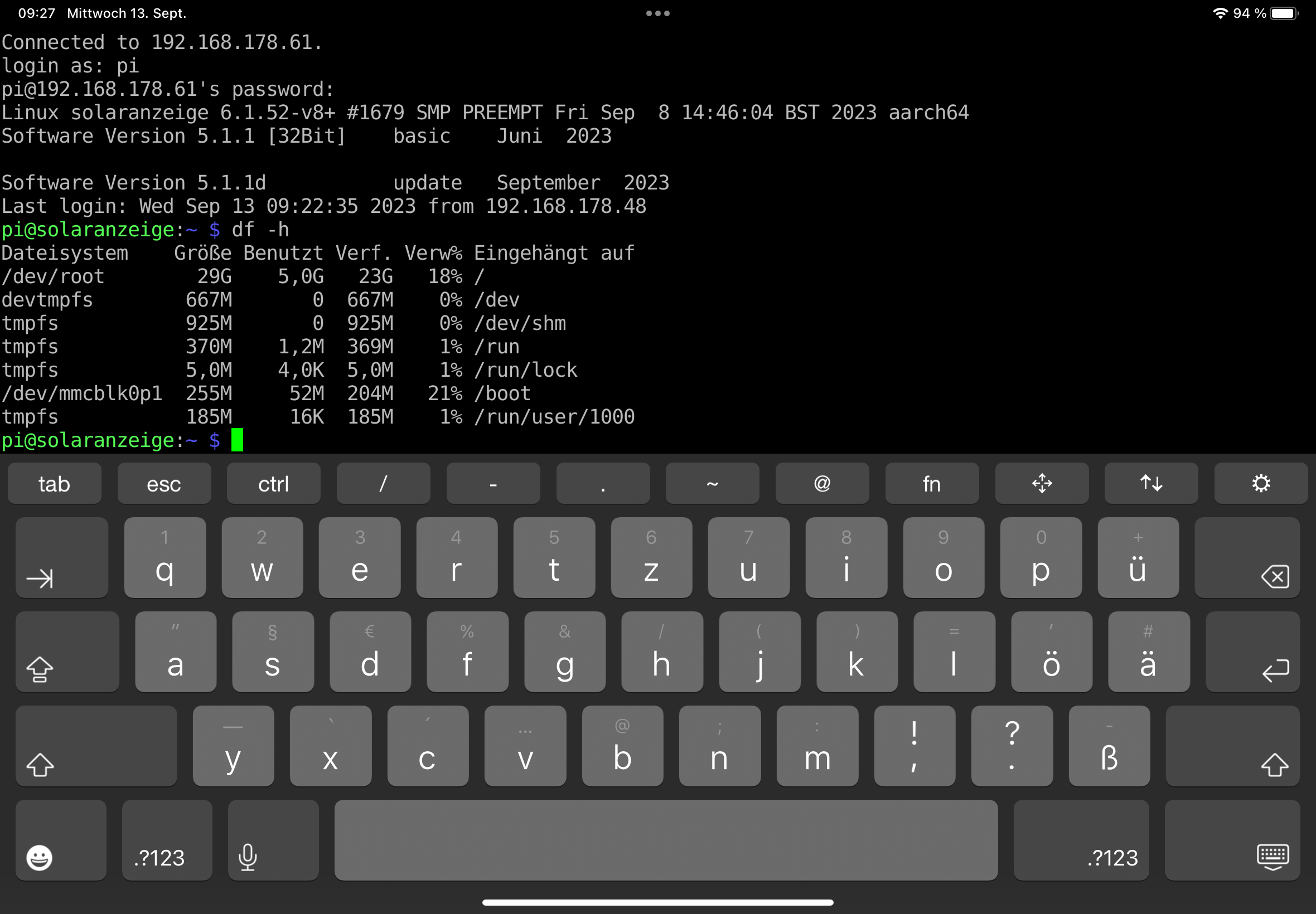

und check mal mit "df -h" , nicht dass dein Speicherkarte etc voll ist, das würde erklären, warum das die ersten 3 Min geht und dann abstürzt

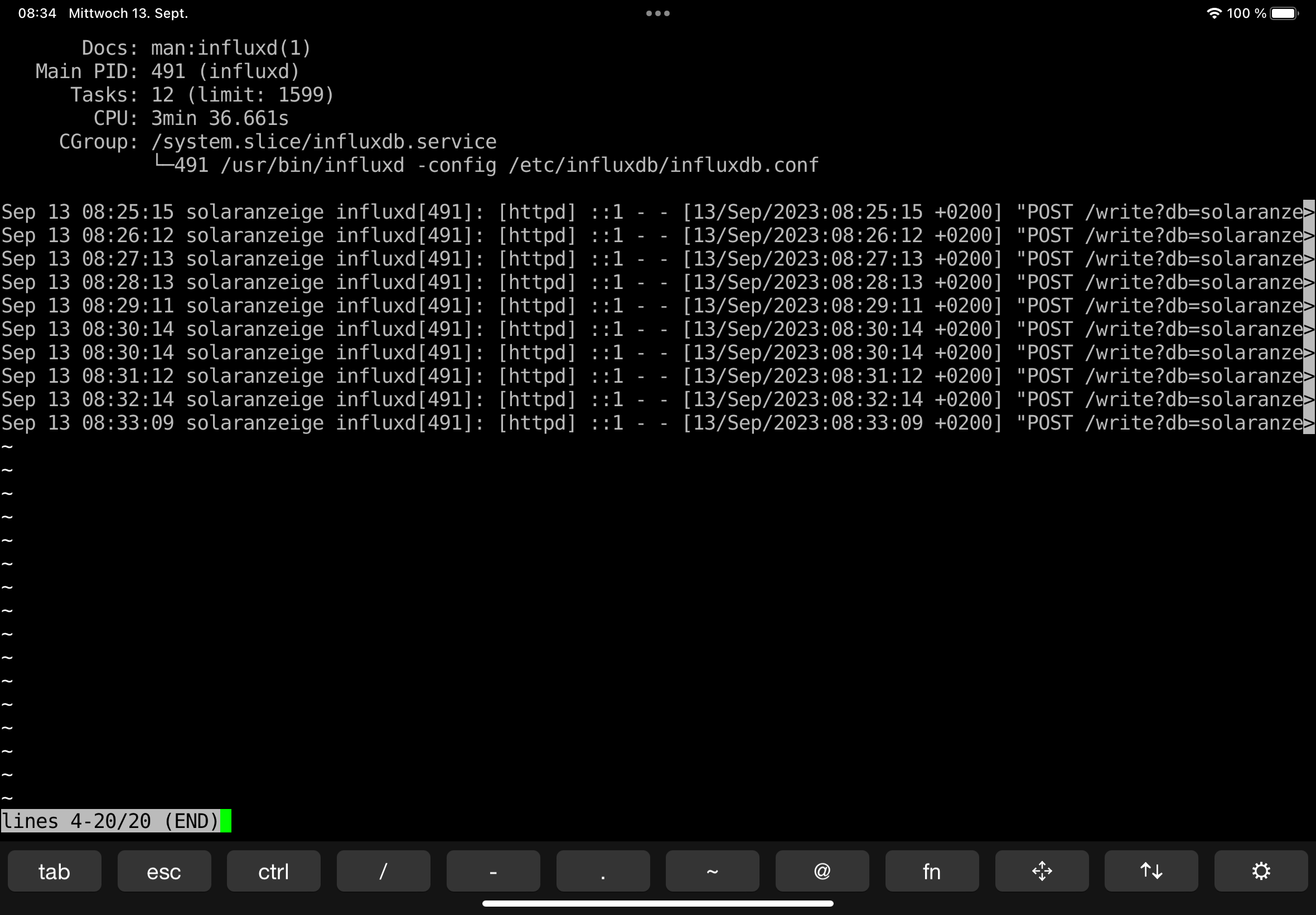

Hallo
Habe deinen Rat befolgt und alles nachgeschaut,für mich sieht das alles normal aus
Screenshot df -h
Screenshot systemctl status influxdb

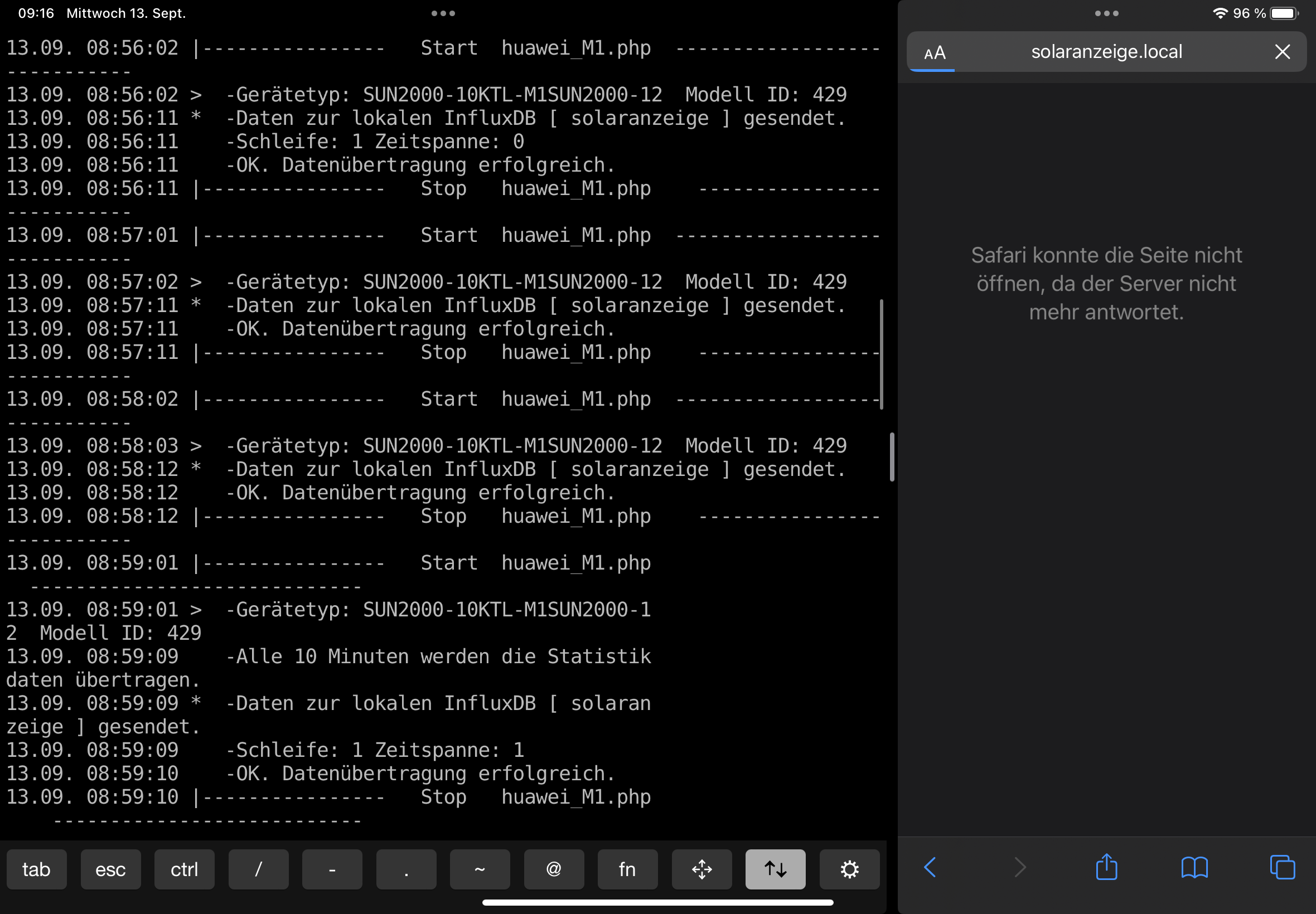

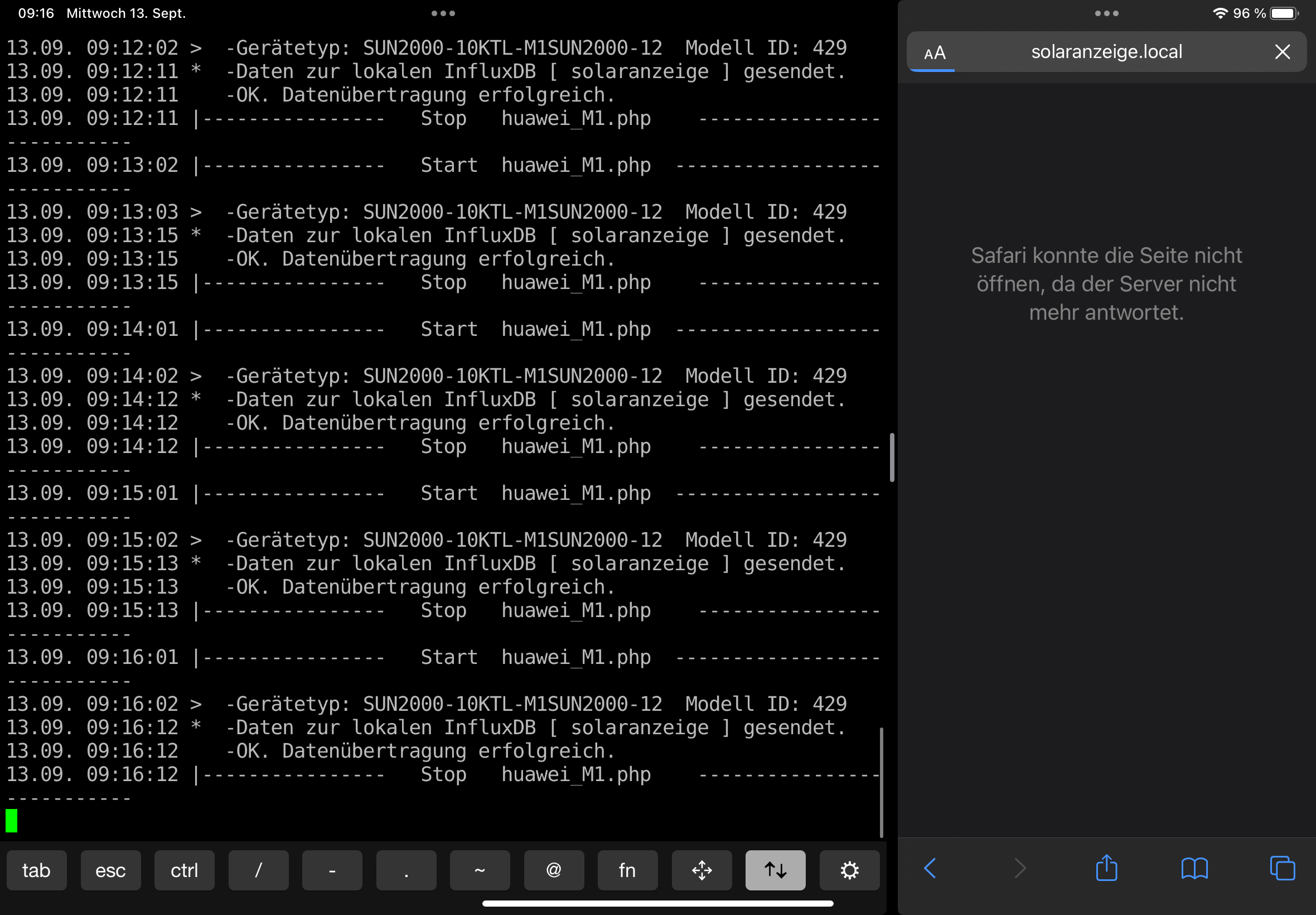

Sowie Screenshot beim/nach Absturz
Was mir aufgefallen ist ist das manchmal etwas von einer Zeitschleife dort steht manchmal aber auch nicht.
siehe Screenshot 08:56 sowie 08:59
Danke schon mal im vorraus

Beiträge: 1687
Hat sich bedankt: 15 Mal
Danksagung erhalten: 100 Mal
Re: Hilfe,keine Anzeige mehr möglich
Paul1984 hat geschrieben:
Mi 13. Sep 2023, 09:51
Hier muss nach dem Update von Grafana 9 auf Grafana 10 die Struktur aktualisiert werden
hmm, ich hab nen Pi als Testversion auf 10er laufen, aber da musste ich von 9.2.6 kommend, nix umstellen.
Anhand der screenshots werd ich aber auch nicht schlauer, ok, Speicherprobleme sinds eher nicht.
Warum das aber nach reboot 3min läuft und dann stoppt, ohne log eintrag, *grübel*
Müsste ja dann in der Datenbank Daten zu finden sein, influx2.0 wirds ja nicht sein(geht eigentlich so nicht)
