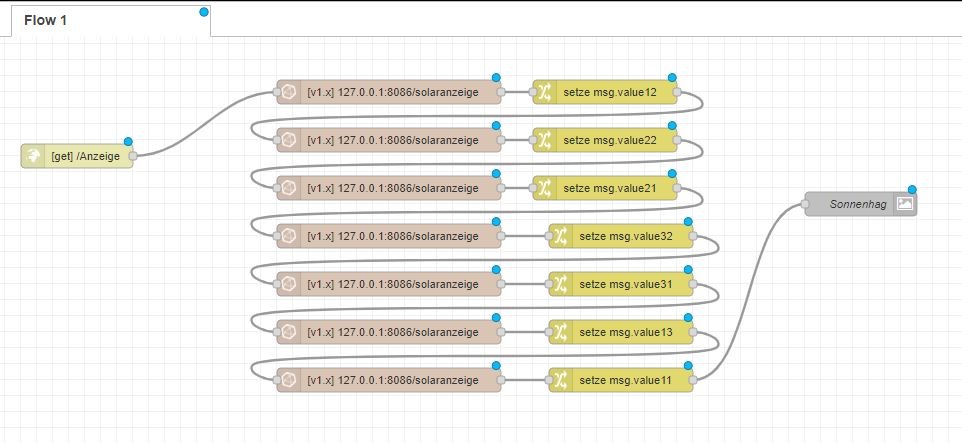

Mein Node-Red:
Hier sieht man, das ich sieben Werte ziehe und jedesmal den Variablennamen change. value11 ist z.B. 1.Icon, 1. Zeile
Mein Solarimage hat 3 Icons, das erste mit drei Zeilen, die beiden anderen mit 2 Zeilen. daher auch value 11, 12, 13, 21,22,31 und 32.
Vielleicht geht das auch über eine Datenbankabfrage und dananch x Changes, das habe ich nicht probiert.
